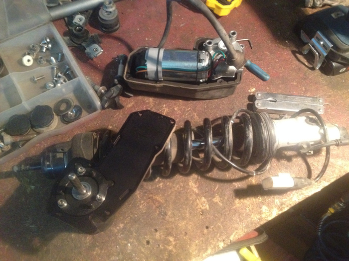

Снял аморт. повертел в руках, снял крышку с механизма ESA:
под крышкой оказался только электромотор, как в общем и предполагалось. ну и всё в масле

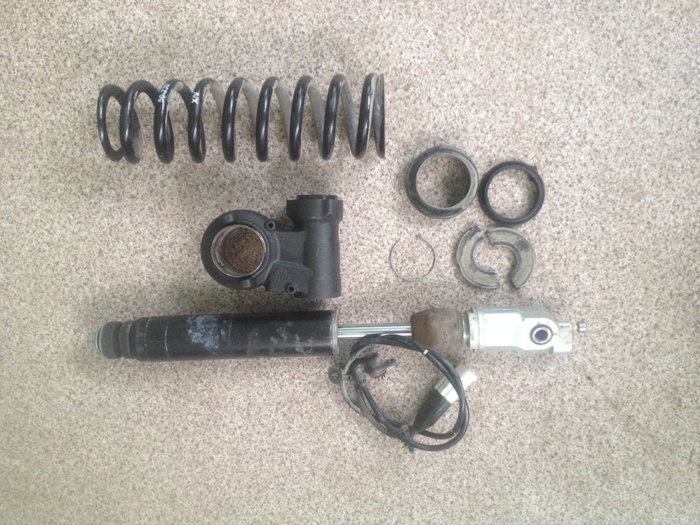

не долго думая снял пружину и раскидал аморт по блокам.

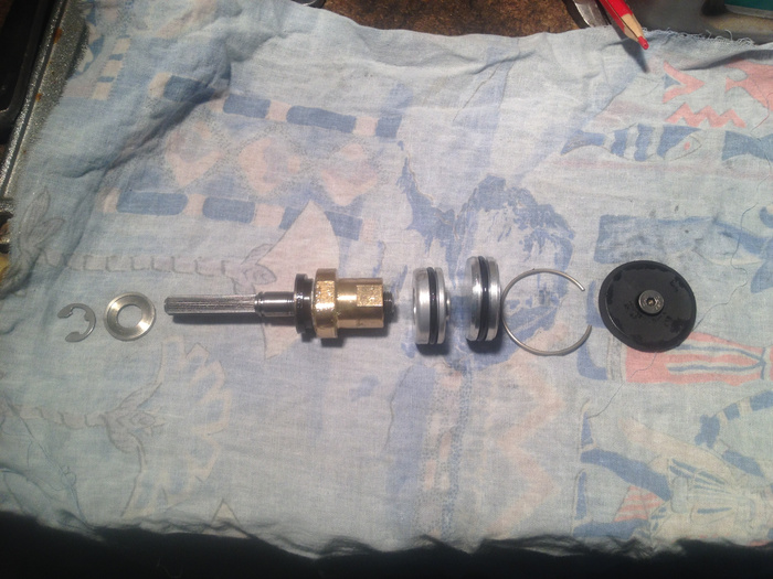

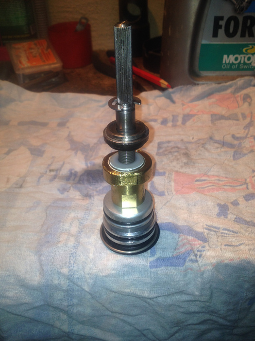

далее раскидал сам механизм регулировки высоты:

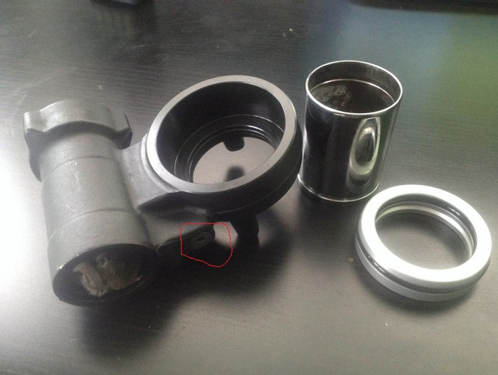

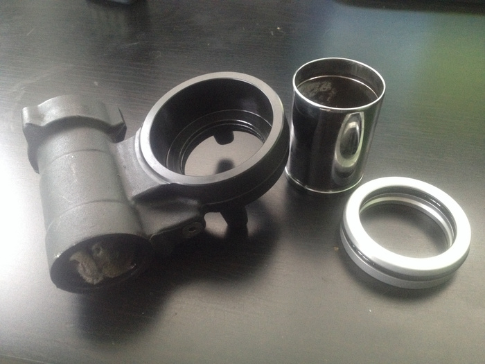

Масло как я понял используется обычное вилочное, заправил всё десяткой. прокачивается всё через отверстие на корпусе блока:
И так, ПРИЧИНА выхода из строя всего этого действа. - ГРЯЗЬ! так как сам механизм представляет собой обычный перепускной клапан, то его заклинивание ведет к пробою сальников (мощный моторчик стоит
), так как я долго не пользовался данной функцией то у меня на рабочей поверхности аморта, которая кстати ничем не защищена, образовалась грязевая плёнка и порожек под самым сальников. Соответственно попытавшись поднять байк механизм уперся в грязь, заклинил и выдавил всё нафиг.
