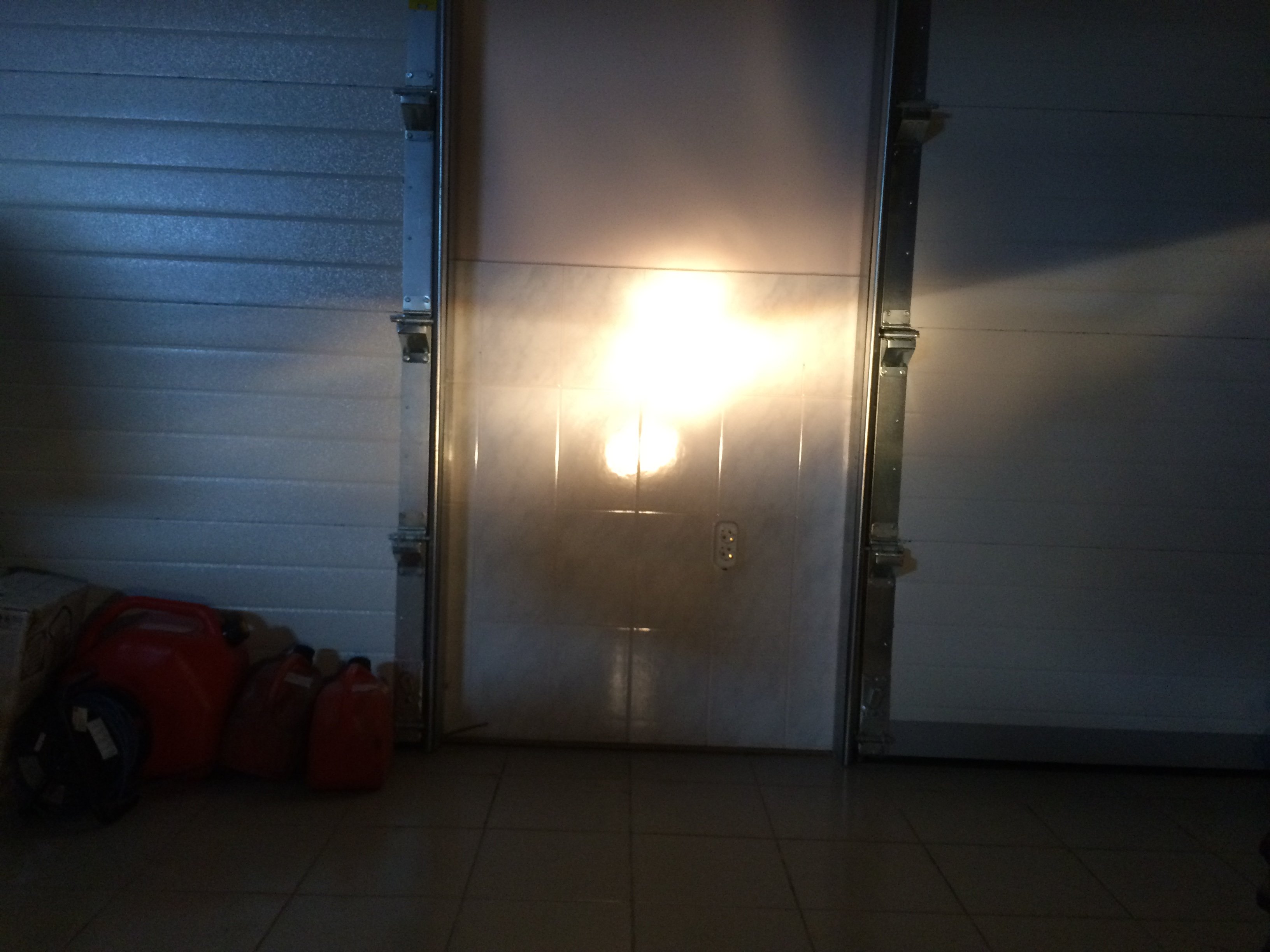

вот так выглядит штатный свет на F650СS
ближний
дальний

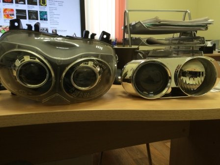

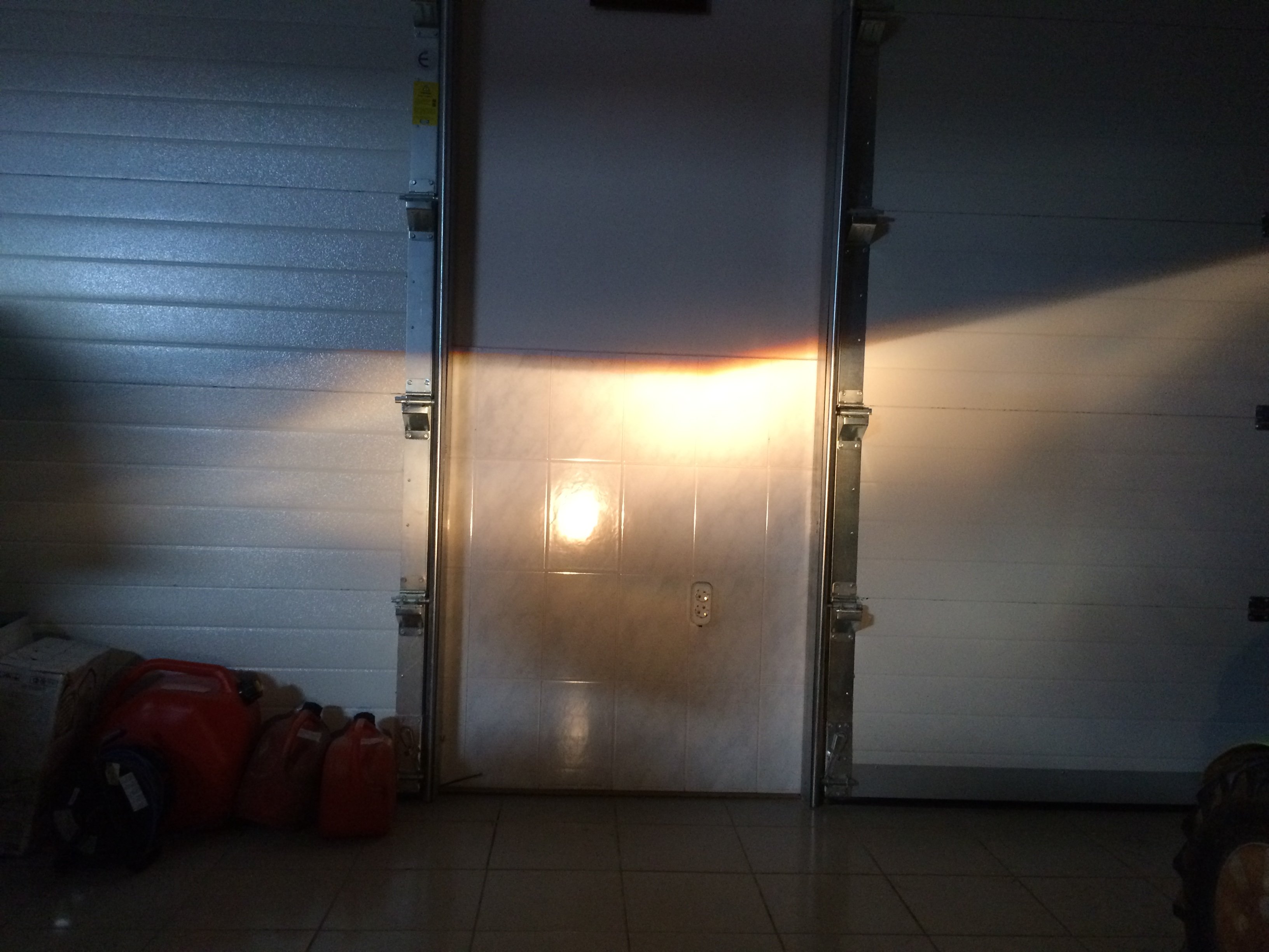

купил вот такие фары

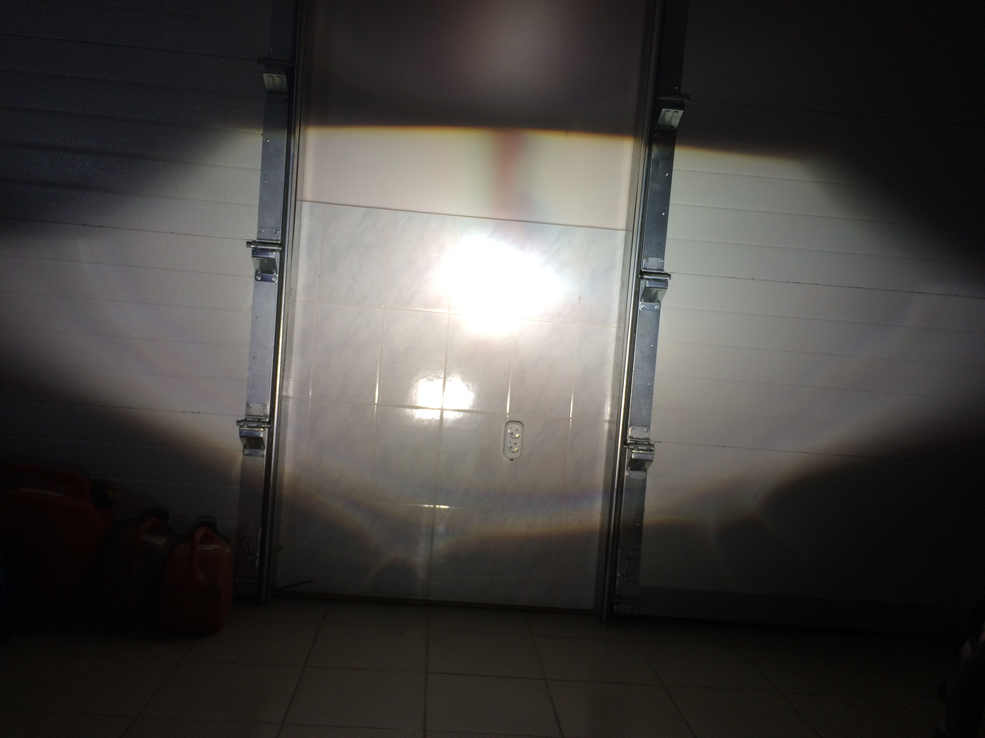

(забегая вперед) вот так они светят
ближний
дальний

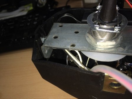

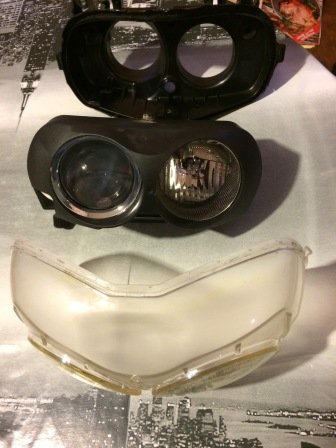

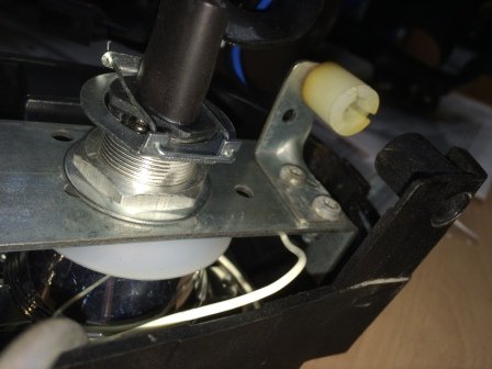

снимаем фару, разбираем

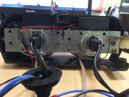

изготавливаем пластинку для крепления линз (что бы не ломать штатную фару и иметь возможность вернуться к стоку если что)
собираем фару

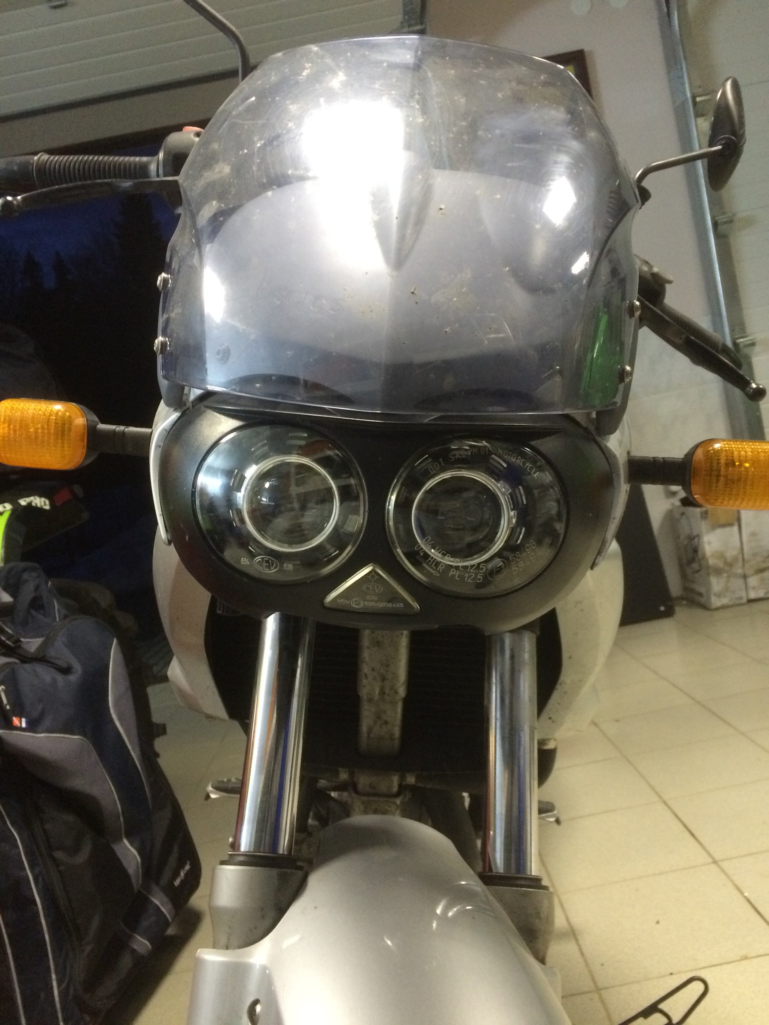

внедряем все это дело на мот

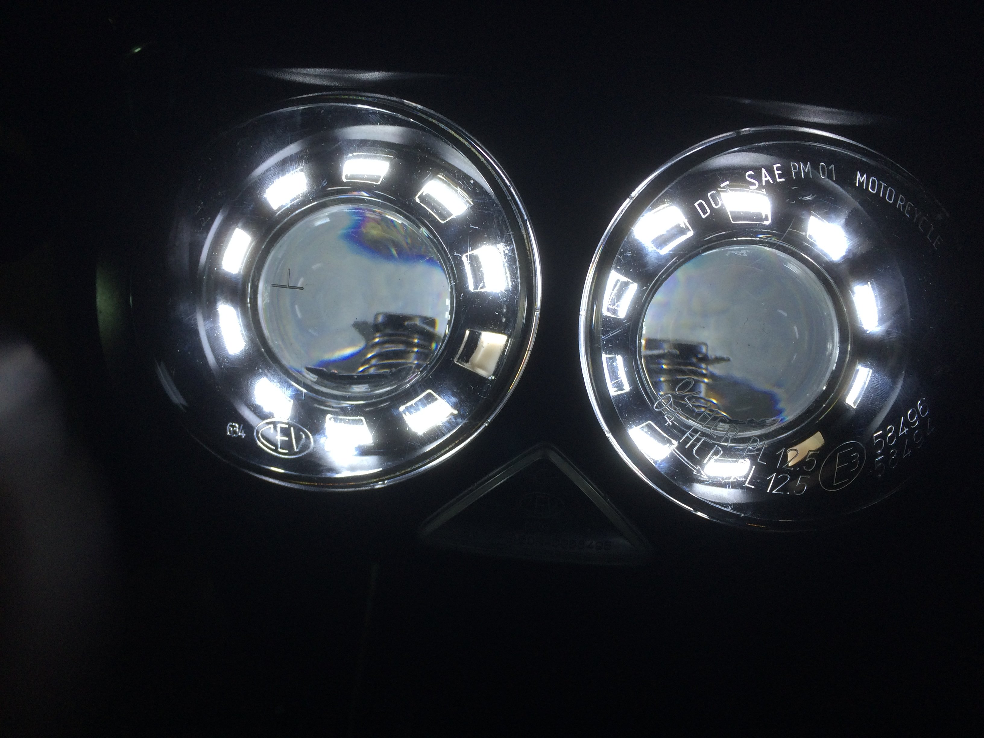

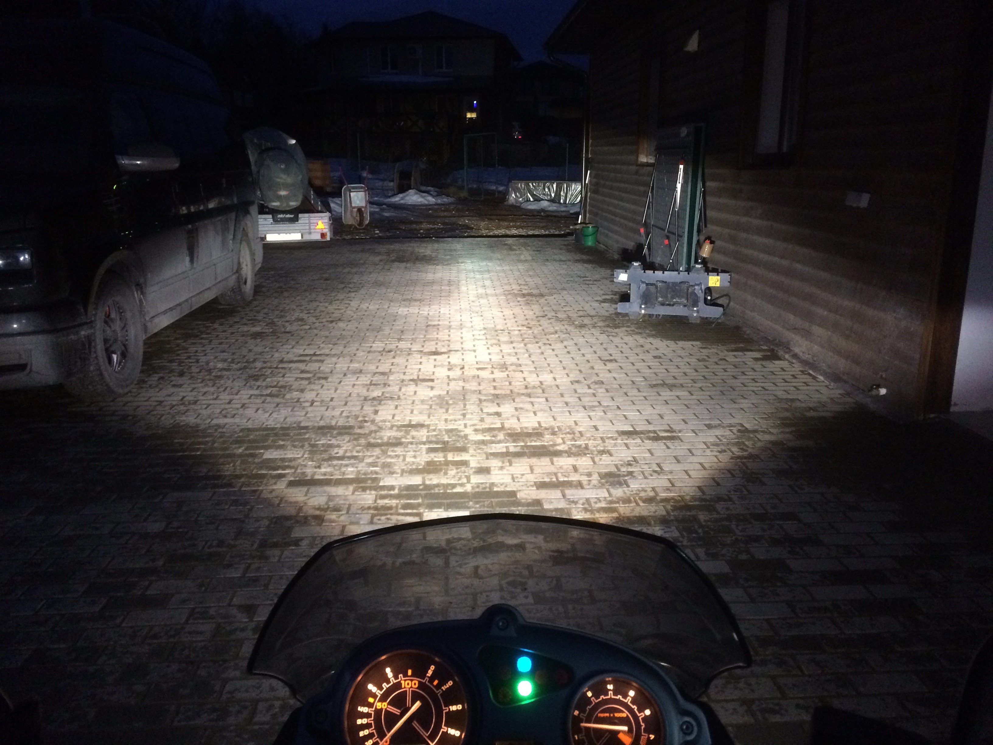

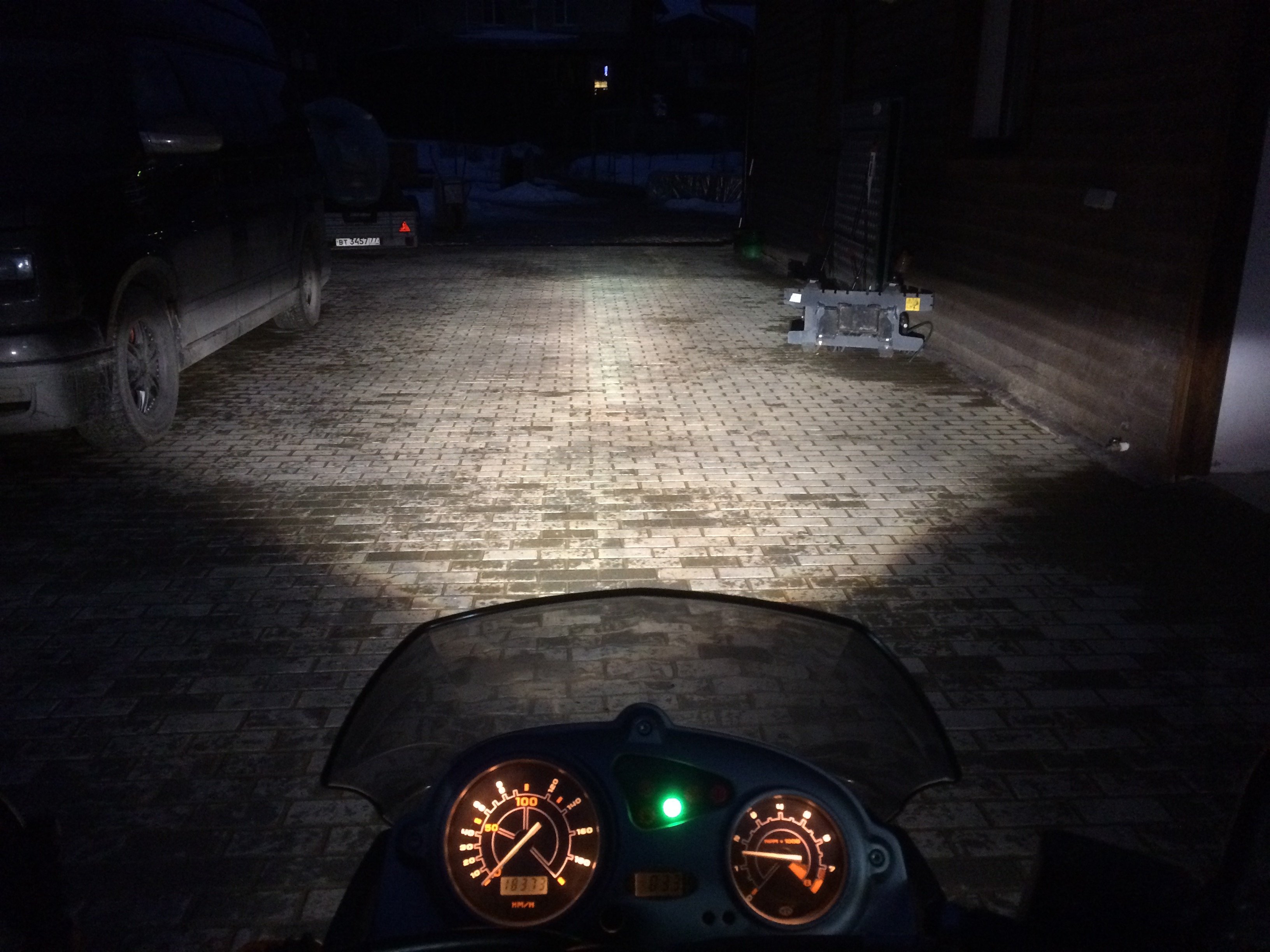

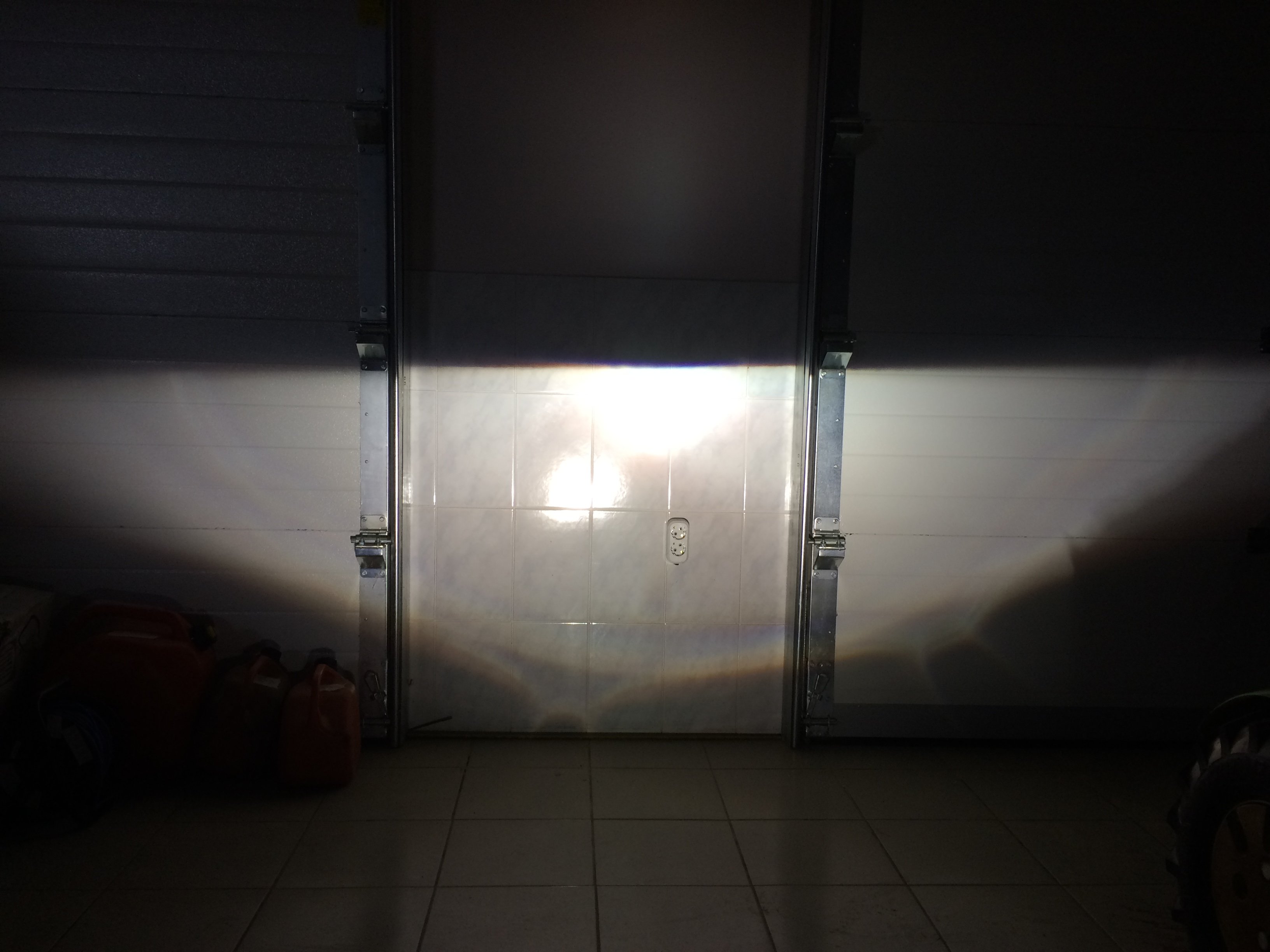

габариты
ближний
дальний
Результатом более чем доволен, светит ярче, чем штатный ксенон в Е39 ... встречку не слепит

в штатной линзе - нет
в новой - да )
раньше фара была один глаз (линза) ближний, второй глаз (не линза) дальний
теперь обе ближний и обе дальний (линзы)

не совсем так
там только линзы
лампы и блоки розжига покупались отдельно ... на круг получилось в районе 6000 рублей за все
по ссылке другой мопед обсуждают, там фара другая )))
