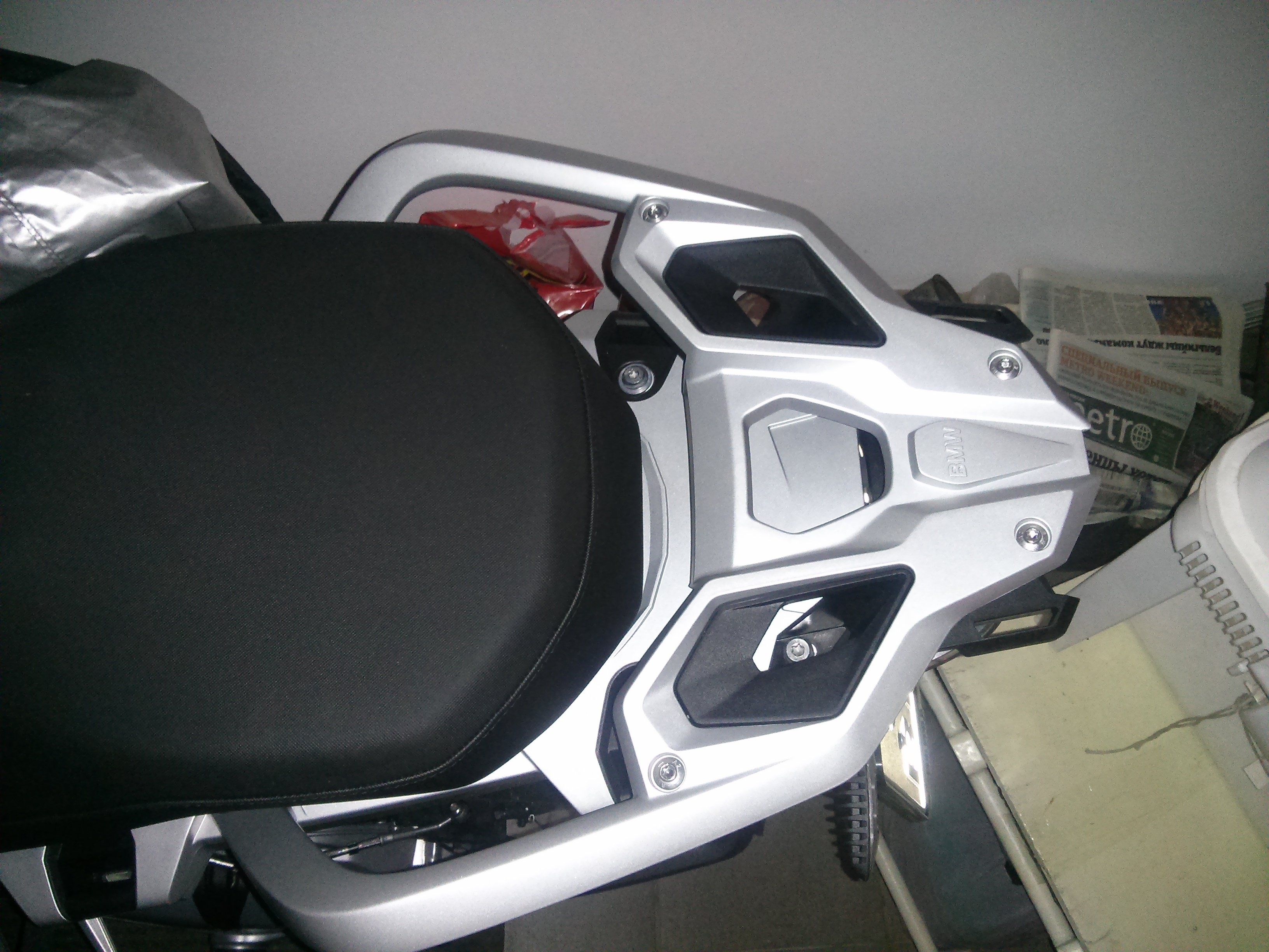

Подскажите есть центральный оригинальный телескоп кофр.

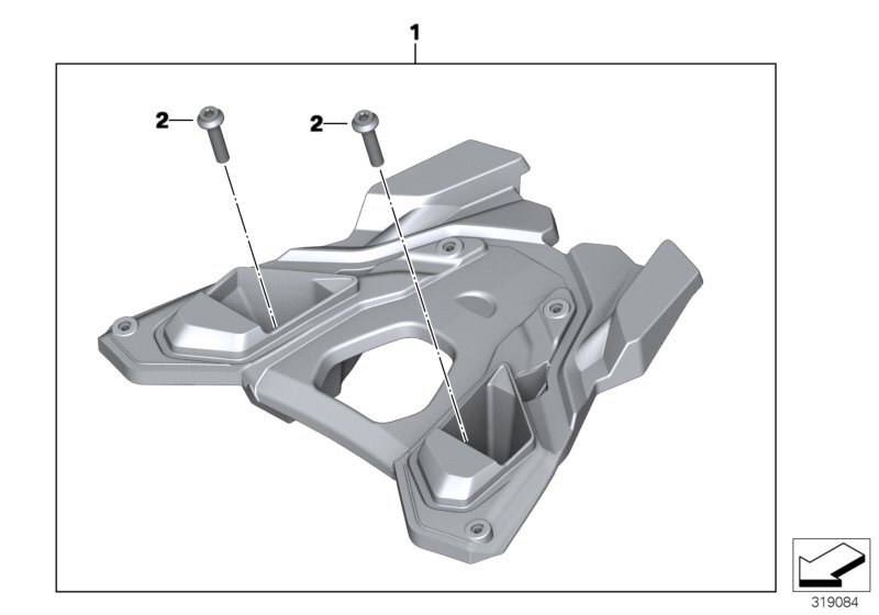

Есть так называемая к-т площадка для крепления центрального кофра:
существующий хвост выглядит сейчас так:
вопрос: площадка ставится взамен существующей маленькой площадки или непосредственно на неё?

ручек для пассажира получается не будет?
на фото видно что ручки литые с маленькой площадкой...

еще площадку не покупал...был уверен что на существующую всё сядет...приехал в гараж примерить...и...примерил...не садится...

как у тебя могла площадка поменяться а ручки остаться...на 2014 (по крайней мере у меня) ручки литые с площадкой которое в стоке идет...
можешь прислать более подробное фото?

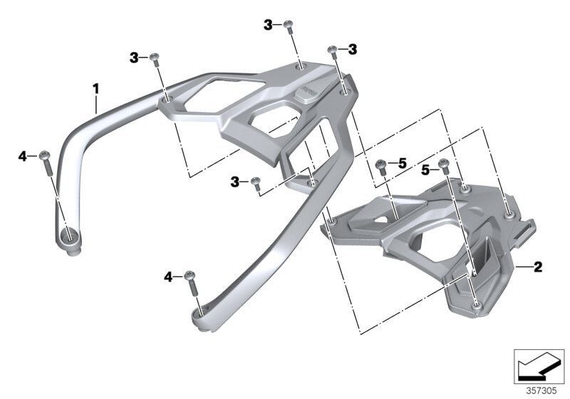

Ребята, не путайте человека)
С штатного хвоста, снимаешь черную пластиковую вставку и вместо нее ставишь
площадку под топкейс (крепиться в теже места). Далее пользуешься. Все. :bye:
Это чтобы совсем понятно стало - один пластик удаляешь, другой вставляешь.:cool:
все понял!
спасибо!
