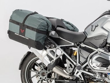

Кто нибудь юзал DAKAR Panniers Set?
Челябинск
1,323
Челябинск
  2. BMW G 650 GS Sertão
Кто нибудь юзал эту или подобную "мягкую" систему багажа?
http://shop.sw-motech.com/cgi-bin/c...roducts.1252674507.1377681302&typid=156874235
Есть отзывы, опыт эксплуатации?
Оригинальные пластиковые кофры не внушают доверия. Алюминиевые от ADV - кусаются ценой.
Решил поискать альтернативу в виде мягких сумок.
Из плюсов вижу:
- низкая цена
- травмобезопастность (попадание ног под кофры)
- меньше страдают при несильных падениях (не ломаются, не гнуться)
- при сильных не погнут раму.
Из минусов вижу:
- легко доступны для воровства
- затруднена их мойка
- малая грузоподъемность
Какие будут ваши мнения или опыт использования?

Ездил в два дальнобоя с мягкими сумками. Больше не поеду.
Один раз на 650, второй на 1200 воздушном гусе.
Без рамок сумки начинают плавиться от выхлопной трубы, вещи в них тоже плавятся. Очень много времени тратится каждый день на то, чтобы их пристегнуть, а вечером отстегнуть.
Набить в них, кстати можно очень много.
Мягкие сумки имеет смысл брать только под жесткий оффроад. И как мне кажется, Wolfmann или Kriega будут получше.

Для говен и прочих монголий наверно неплохо. А так алю ящики рулят. Не обязательно брать новый оригинал от бмв..
были у меня sw motec на cbr 600 rr (боковые) - не понравилось качество, швы расползались после крыма на днище сумки, сумки пропускали воду. Сейчас с опаской смотрю на данного производителя.
Я бы советовал брать Kriega, но они другого фасона и минус что они как баулы

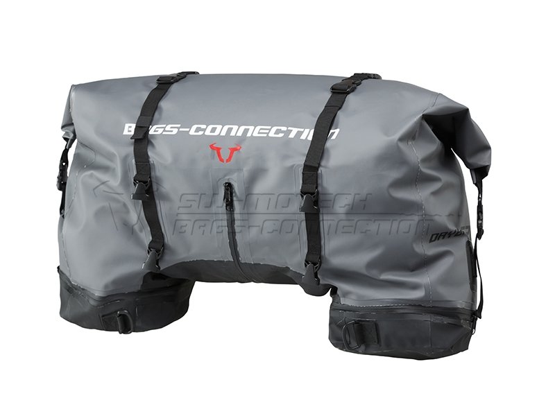

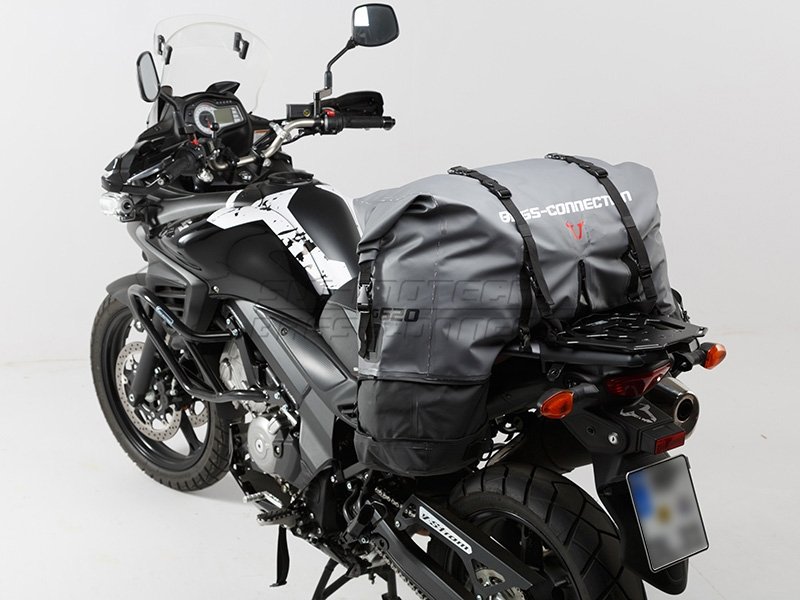

А может кто то нечто подобное юзал?
Останется ли место для пилота если к использовать такую сумку и топкейс?
Удобно ли это?
bc_wpb_00_006_10000_Hecktasche_Drybag_620__Tarpaulin__Grau_Schwarz__Wasserdicht__62_l_-_72_l_.jpg
loko
2,613
Место останется а по удобству не скажу. Туратек делает похожие с штатным креплением вместо седушки пассажира. Но кто-то говорил что они протекают в сильный ливень.

Если ездите один - топкейс + баллон Ortlieb ваш выбор. Места под вещи - вагон.
Плюс на такую сумку откидываешься назад на трассе и сидишь как в кресле.
http://www.ortlieb.com/_prod.php?lang=en&produkt=moto_rackpack
---------- Сообщение добавлено в 15:33 ---------- Предыдущее сообщение размещено в 15:33 ----------
Ценник у нее космический. Порядка 600 евро.

СВ-мотек никогда качеством не отличались. Были у меня мягкие сумки. Порвал при падении в хлам. Даже не огорчился, потому что Больше не хочу. Протекают, носить неудобно, на ветру развеваются, пачкаются.
Сейчас - Зега-Про от Тюратек. Доволен на 150%. Больше 100% потому, что не ожидал еще одного полезного эффекта: на стоянках на них удобно обедать. На одном сидишь, на другом стол накрываешь!
