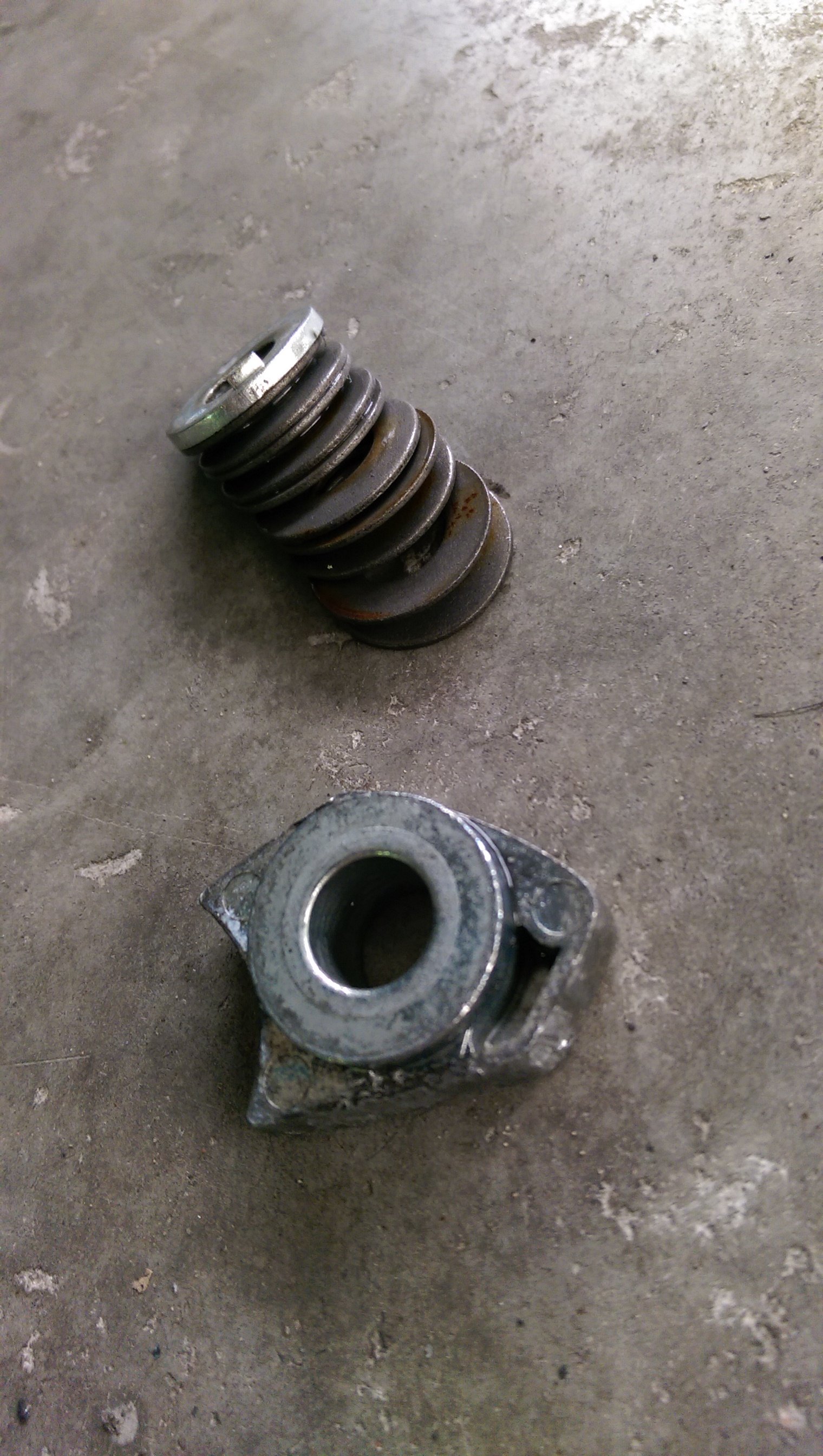

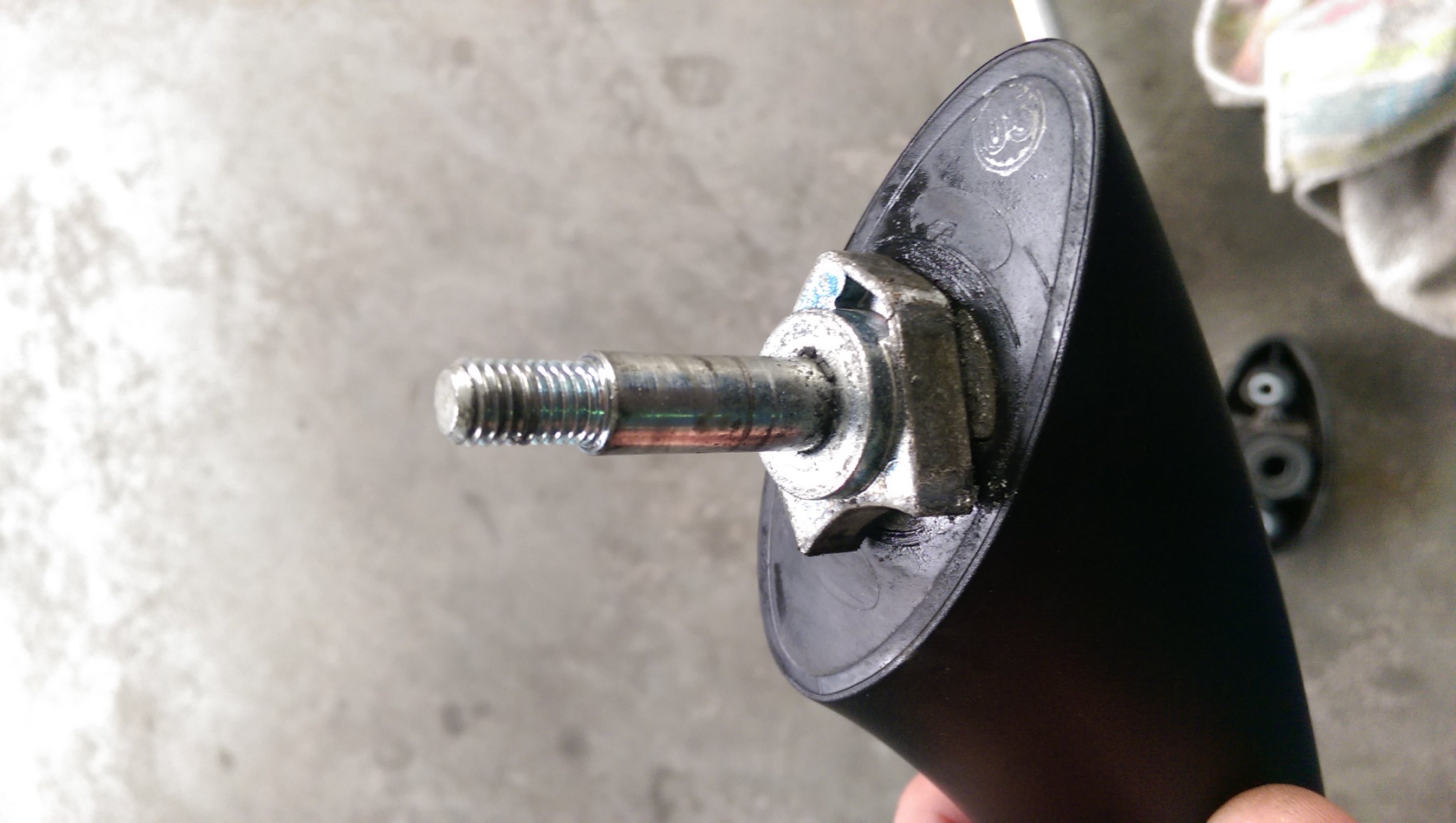

перед постановкой мотоцикла на зиму решил все таки посмотреть почему у меня зеркала складываются ооочень тяжело. надо приложить все силы и 2мя руками чтобы сложить немного зеркало.
вроде как и нет особой нужды их складывать, но я люблю чтобы все работало правильно.
рассказываю:
складываем зеркало.
открываются 2 винта крепления зеркала к пластику.
откручиваем их и снимаем зеркало.
видим гайку на 13. откручиваем ее.
снимаем пластиковую часть за которую зеркало было прикручено к мотоциклу.
под этим пластиком на оси находится закисший ржавеющий набор шайб. снимаем шайбы.
и на оси остается ТО САМОЕ из за чего зеркало плохо складывается - металлическая болванка.
я по началу думал, что это одно целое со осью, но по какой то случайности при разборе другого зеркала она легко снялась.
большими усилиями с помощью клещей и какой то там матери я снял ее с оси.
все прочистил и смазал силиконовой смазкой. собрал.
гайкой на 13 можно отрегулировать жесткость складывания зеркала. теперь все складывается одной рукой.
вот фотки закисшей детальки на оси и шайбы которые там находятся.
