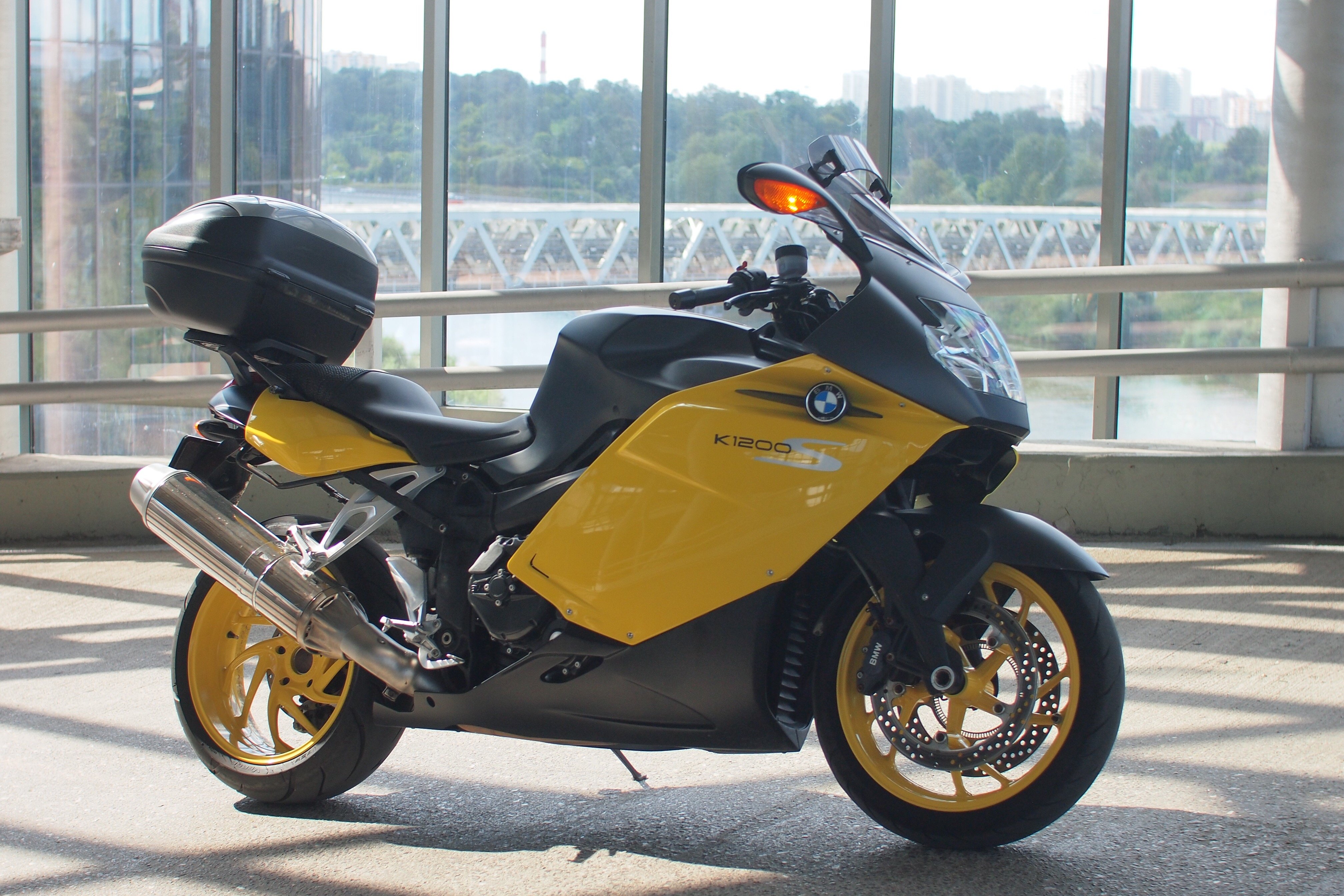

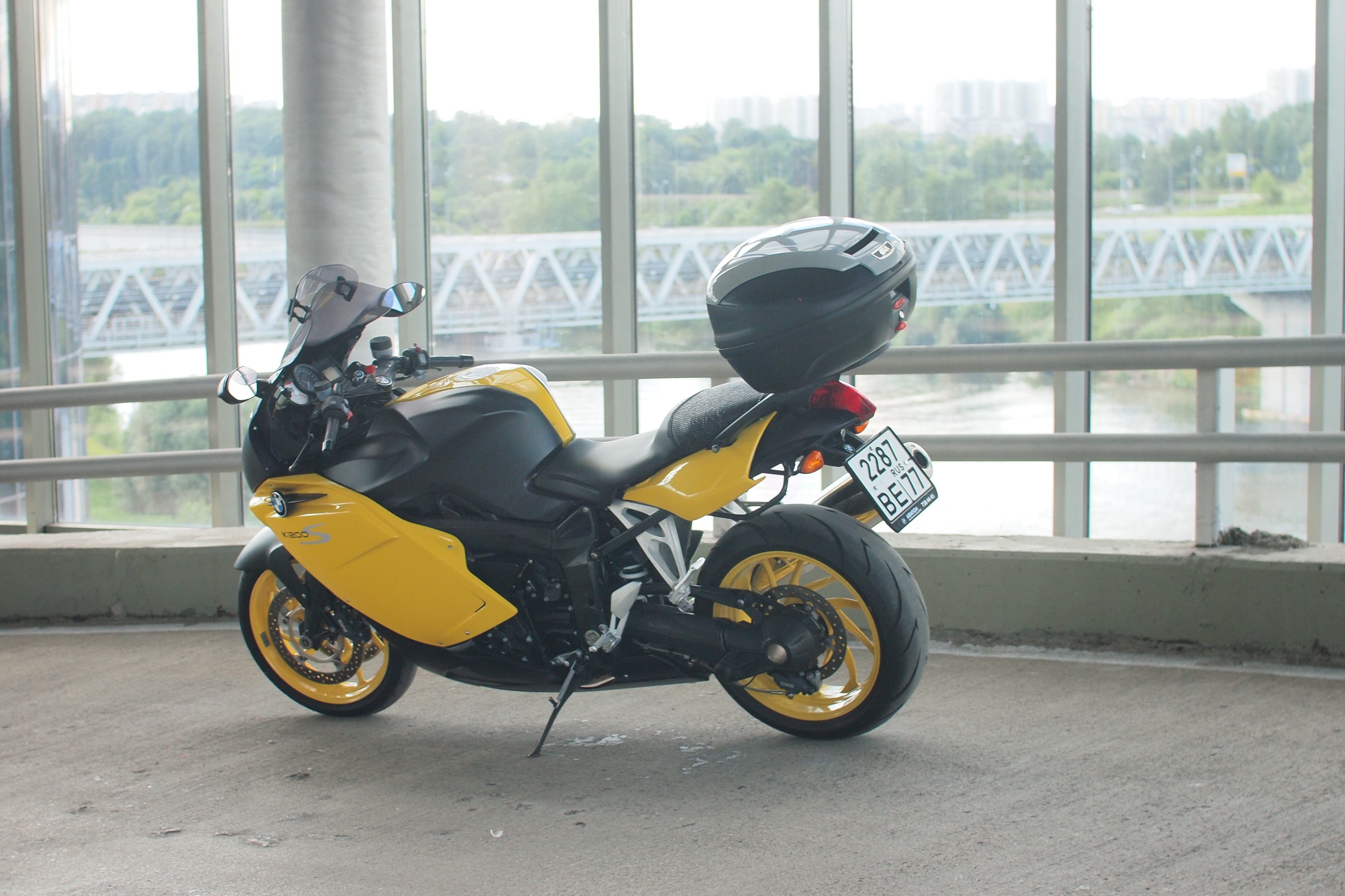

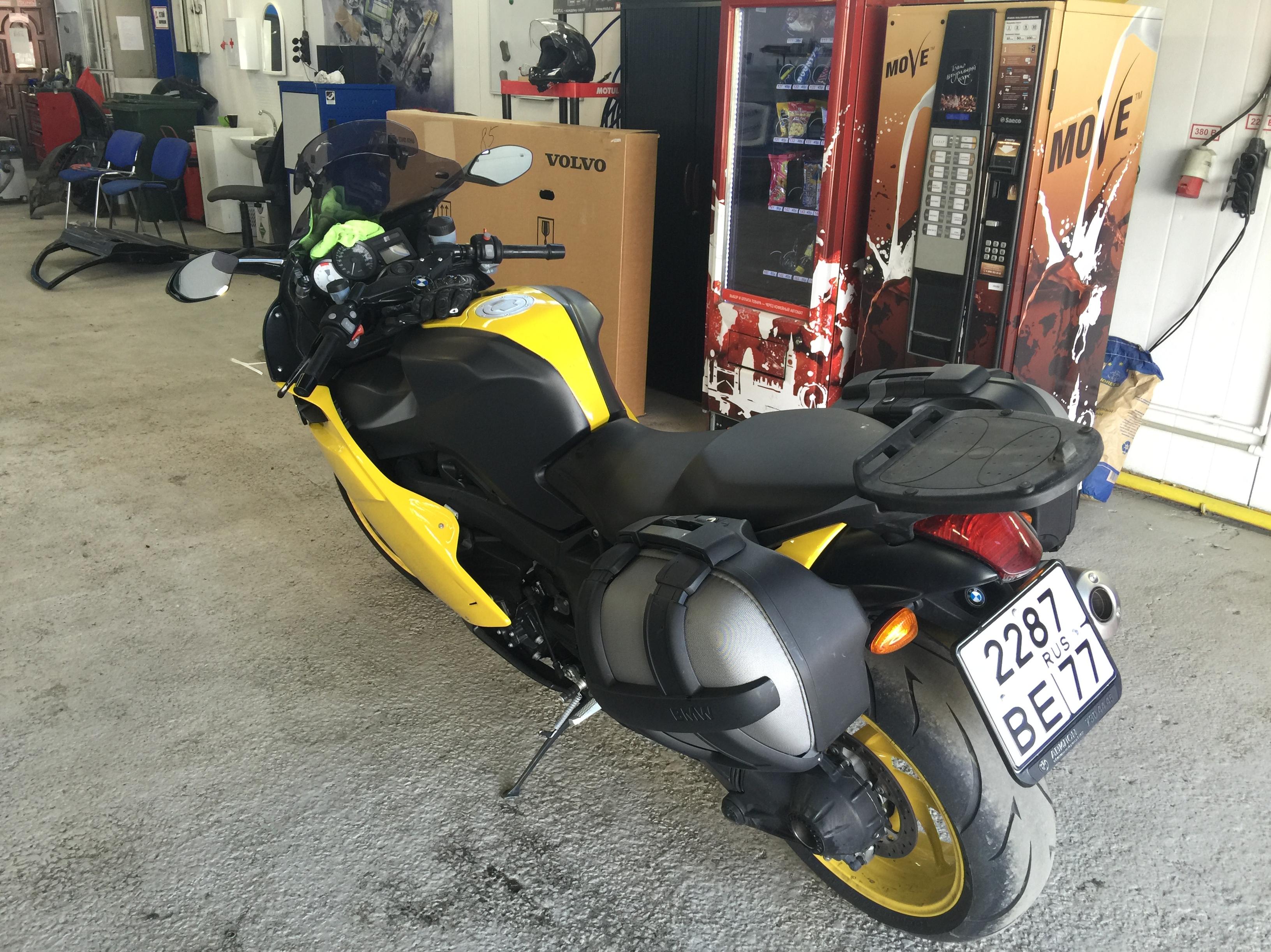

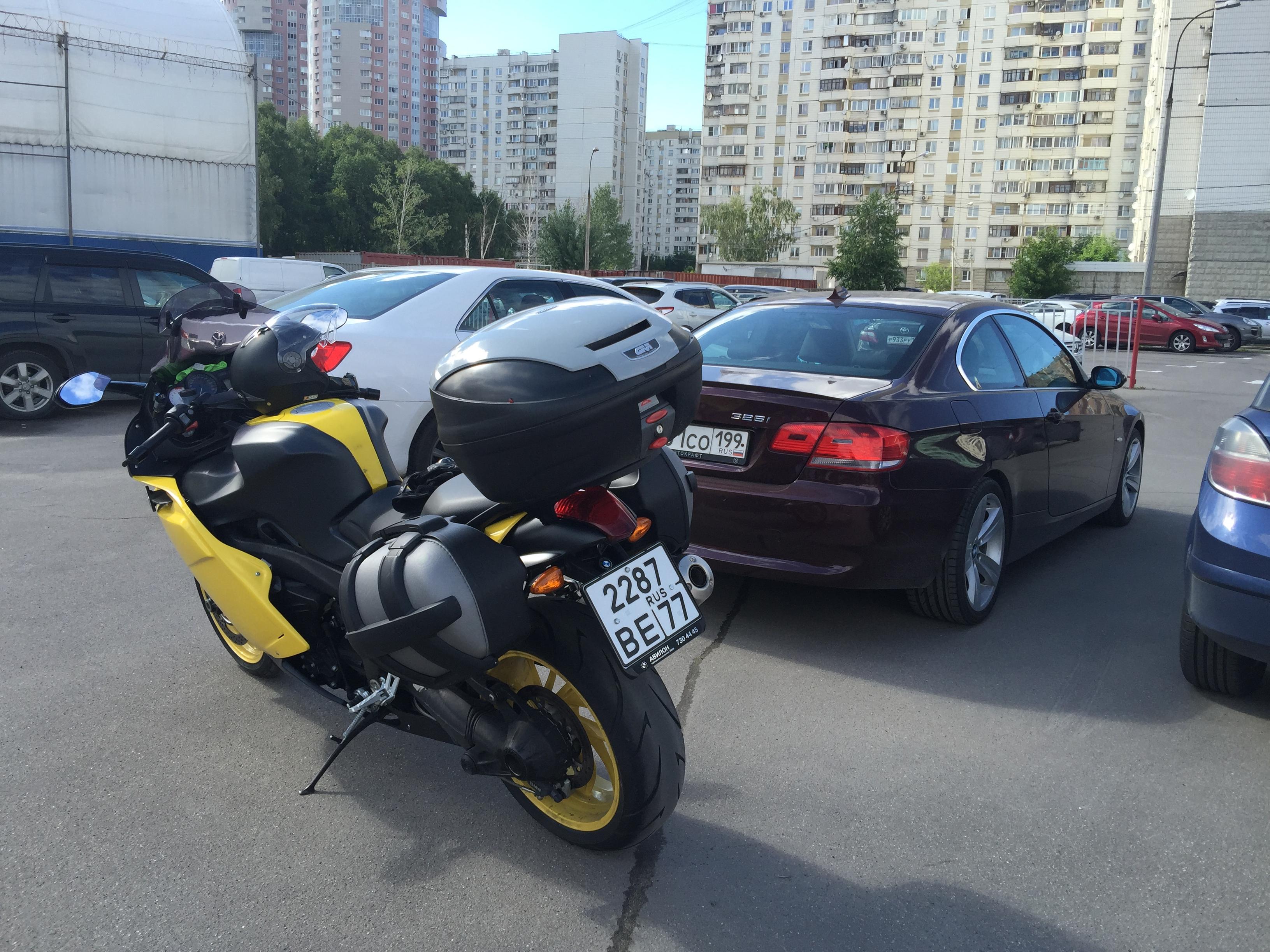

<blockquote data-quote="8Unknown8" data-source="post: 510361" data-attributes="member: 11242"><p>Был у меня кофр GIVI E470 SimplyIII на 47л еще с прошлого мотоцикла. Туда отлично влазил 2 шлема+перчатки+по мелочам.</p><p>А ездить без кофра - это какой-то ахтунг: ничего не убрать, не положить, шлем таскать с собой...не мое это.</p><p>И что я сделал: купил стандартное крепление k1200s/r для сумки, а вместо верхней стеклянной площадки туда идеально встает основание от Givi.</p><p>[ATTACH]51989[/ATTACH]</p><p>[ATTACH]51990[/ATTACH]</p><p>[ATTACH]51991[/ATTACH]</p><p>[ATTACH]51992[/ATTACH]</p><p></p><p>Ездил с такой конструкцией 250+, все отлично.</p></blockquote><p></p>
[QUOTE="8Unknown8, post: 510361, member: 11242"] Был у меня кофр GIVI E470 SimplyIII на 47л еще с прошлого мотоцикла. Туда отлично влазил 2 шлема+перчатки+по мелочам. А ездить без кофра - это какой-то ахтунг: ничего не убрать, не положить, шлем таскать с собой...не мое это. И что я сделал: купил стандартное крепление k1200s/r для сумки, а вместо верхней стеклянной площадки туда идеально встает основание от Givi. [ATTACH=CONFIG]51989._xfImport[/ATTACH] [ATTACH=CONFIG]51990._xfImport[/ATTACH] [ATTACH=CONFIG]51991._xfImport[/ATTACH] [ATTACH=CONFIG]51992._xfImport[/ATTACH] Ездил с такой конструкцией 250+, все отлично. [/QUOTE]
