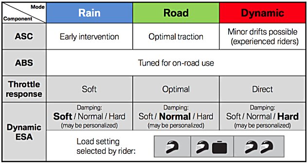

Dynamic ESA - это усовершенствованная ESA - система автоматической регулировки отбоя подвески, прямо налету распознаёт, что на дороге начались сисьге и меняет отбой на подходящий для покрытия, не надо на кнопочку самому жать. Более того, эта система завязана на режимы работы абс, антибукса и двигателя.
http://www.bmw-motorrad.com/com/en/..._detail/suspension/dynamic_ESA.html&notrack=1
Я думаю, данное мнение появилось ввиду того, что у нас дороги такие, что на километр эта система по 100500 раз переключит отбой и быстро сломается :))) или же, из-за частого переключения будет "не попадать" в реальные условия.
В любом случае, я думаю, что надо брать и пробовать. Её никто не заставляет использовать постоянно, в конце концов, она отключаемая.

А разве функция "динамик" это настройка подвески??? На воздушном гусе такой функции в ESA не было. На k1600 gt эта функция делает настройки двигателя и электронного привода дроссельной заслонки. В этом качестве она хороша только на трассе, в городе кажется слишком резкой и дерганной. Функция "road" гораздо приятней и эластичней
erroric
8,468
Dynamic ESA - да. На воздушных гусях её не было.
там по ссылке всё расписано
правда на англ.

Подразделение BMW Motorrad предлагает полуактивную подвеску с электронной системой динамической регулировки Dynamic ESA в качестве дополнительного оборудования для новой модели R 1200 GS. Два датчика линейного смещения регистрируют вертикальные перемещения подвески и передают эти данные в контроллер, который соответствующим образом адаптирует жесткость амортизаторов.
короче ИМХО приблуда из серии must have!

это все понятно, табличку видел. но вопрос то простой - когда долго едешь 80 км/ч по щебенке позвоночник не стонет? А то в тестах пишут что стонет в отличие от**воздушного гуся
