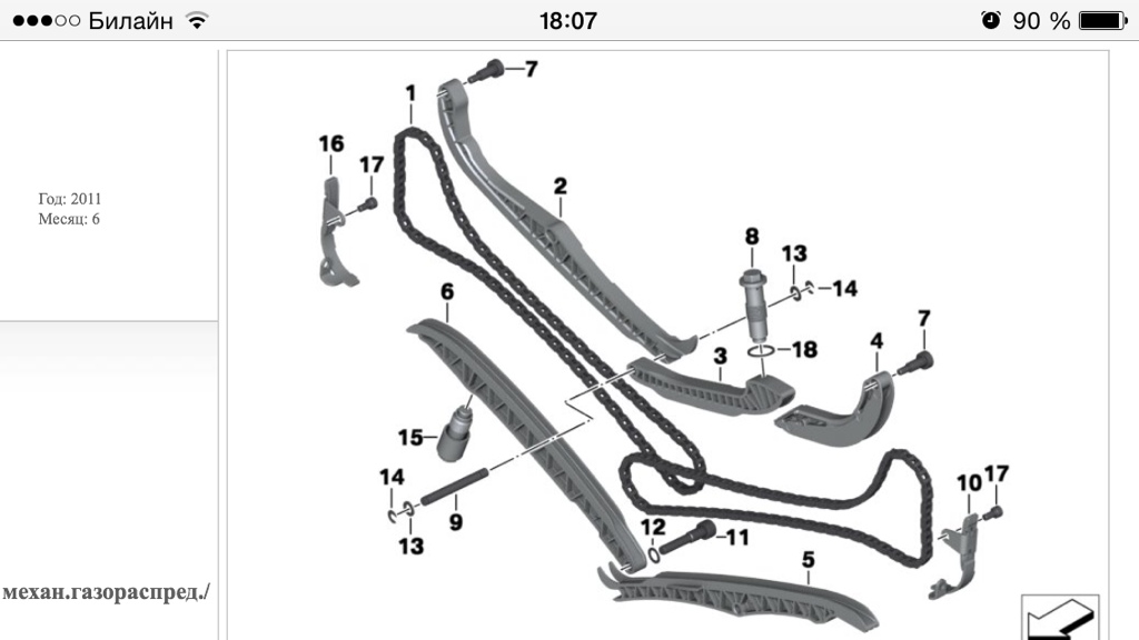

Я только вчера с дороги, особенно матчасть не изучал, возможно ты прав. Вечером чертежик двигла гляну.
Позиции 8 и 15 это натяжители из под которых может масло потеть
Надеюсь, по rsd найдешь где они стоят, а если мот на гарантии то не затягивай с визитом к официалам!

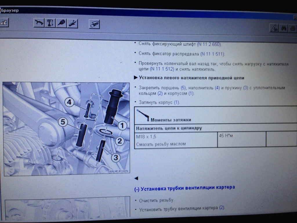

Спасибо за чертежик.
Гарантия закончилась. По внешнему виду похоже на #8. Разберу в пятницу, посмотрю чего там точно потеет.
