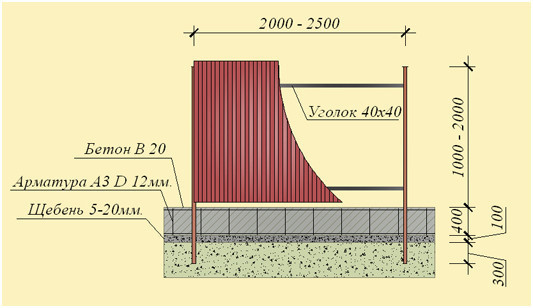

Рекомендую обратить внимание на столбчато-ленточный фундамент. Он: http://msd.com.ua/texnologiya-tise/vypolnenie-lenty-fundamenta/
А еще полезна вот эта тема для информации: http://www.forumhouse.ru/threads/153382/
Плюшкин
1,750
Московская область
данный вид мне не подходит, если дело качественно то дорого, если не углублять в землю то по весне он упадёт
