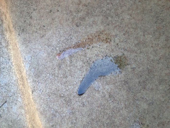

- все чистим :) в нашем случае все вытекло из-за грязи попавшей в сальник.
- далее так как мы не знали какой вязкости там было масло... остатки масла капнули на линолеум наклонный и рядом капнули чистого вязкостью 5 :wacko3: глядели одинаково ли бежит :) решили что нормально! :)

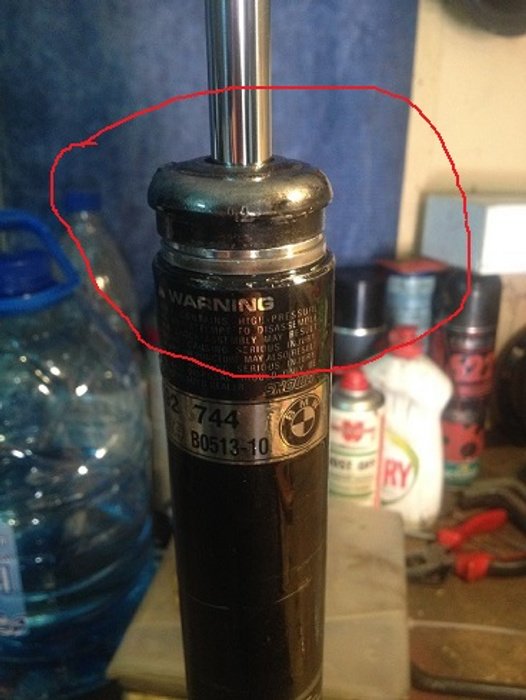

Может газа просто уже не было? Ведь на самом амортизаторе написано, что газ закачан под высоким давлением (см.фото).
возможно я что-то и не понимаю, но если сравнивать внутрянку какихнить других амортов, йолинс например, то тут как-то странно устроен картридж для газового аромата... но возможно я неправ :)
