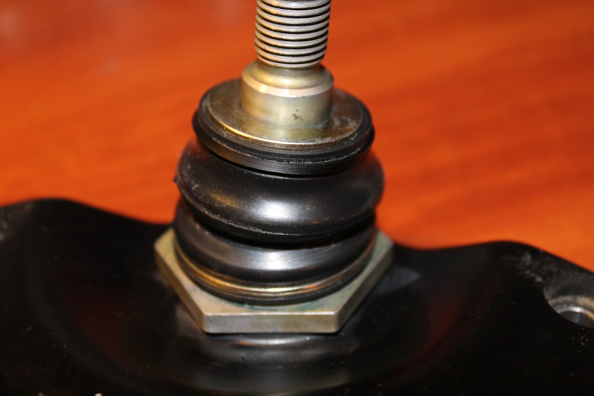

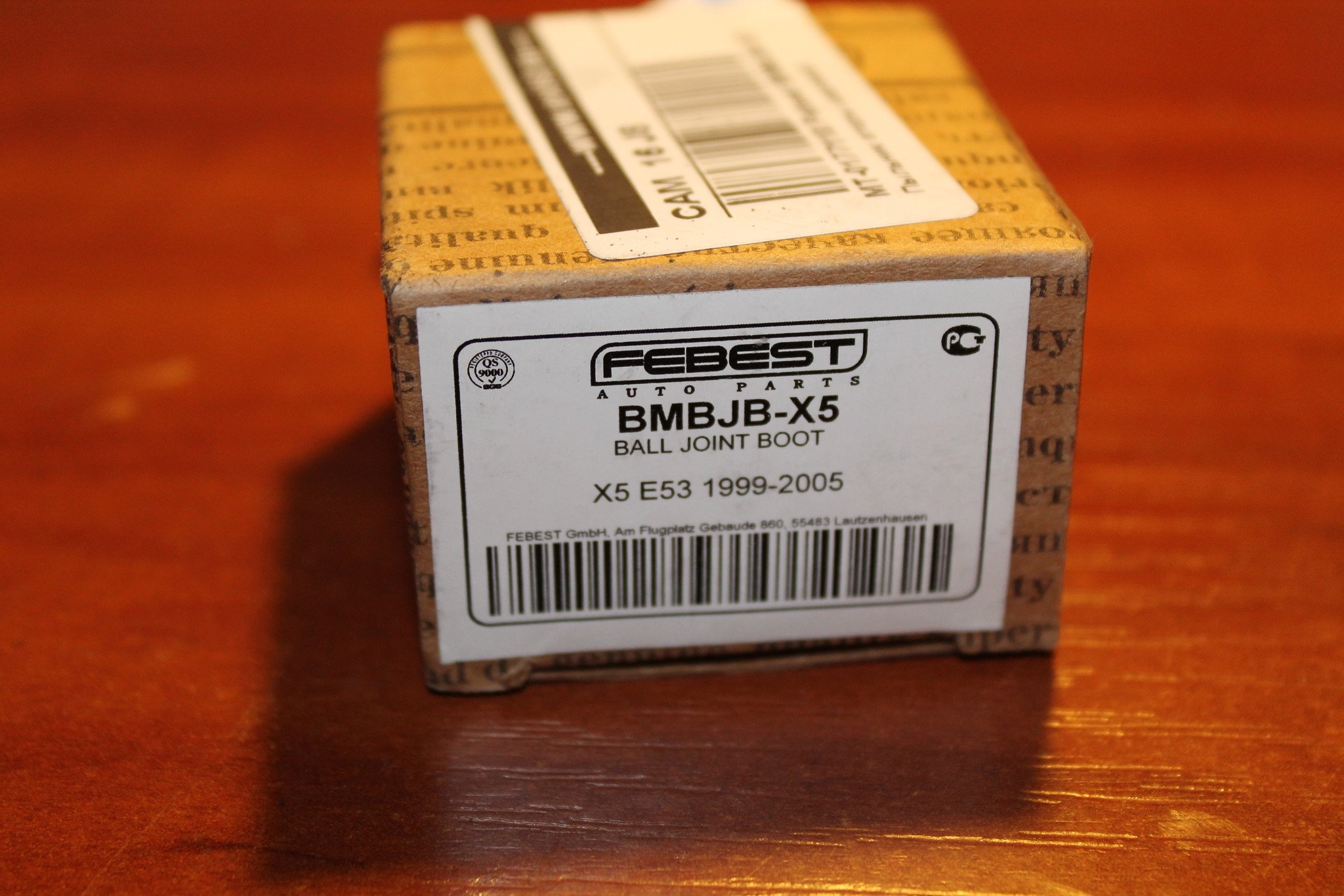

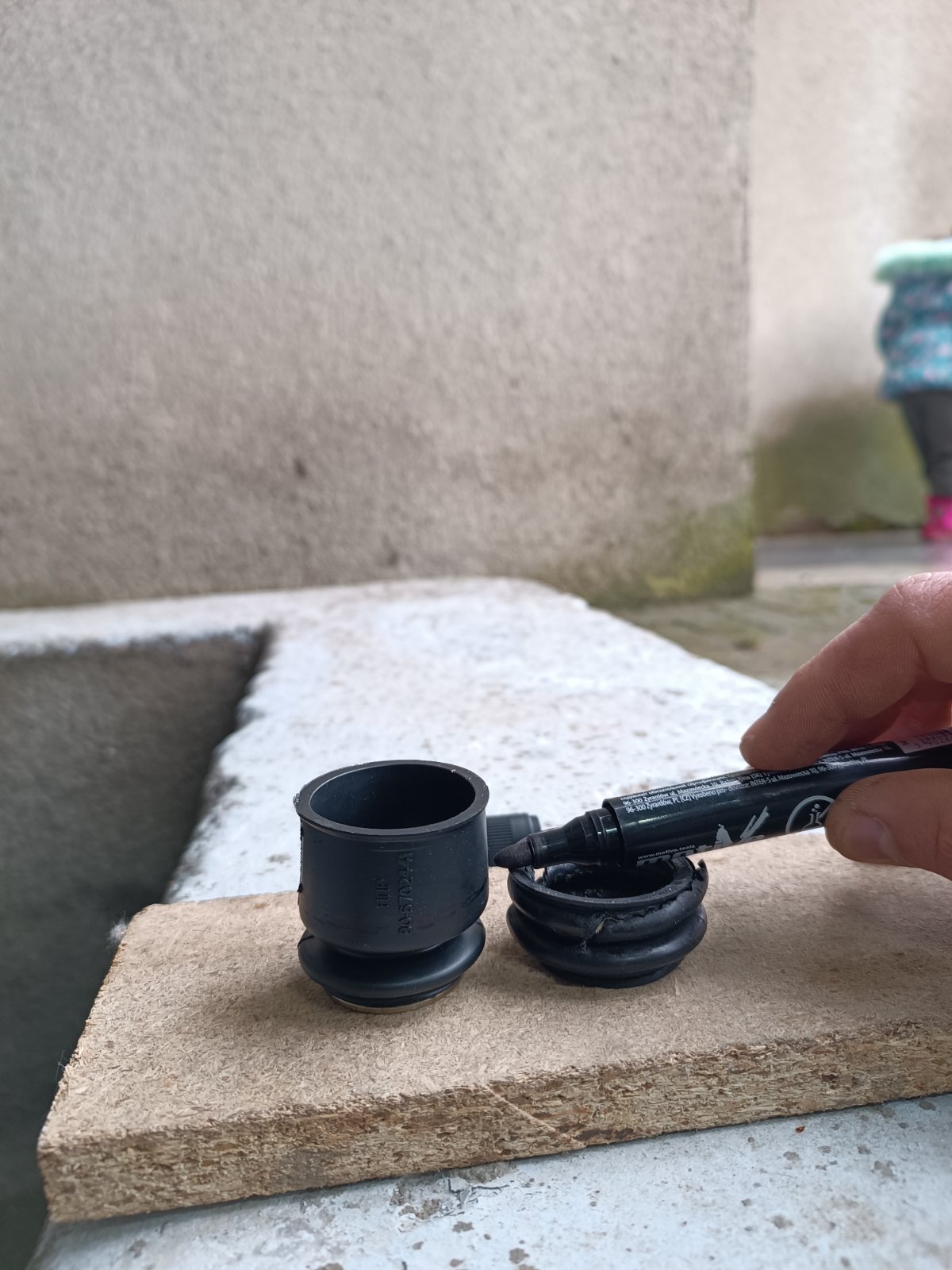

Делюсь решением, с уважаемыми соседями:
А вот и партнамбер
Пыльник от X5. Верхняя дырка чуть меньше, чем надо, но натягивается. Замок новый идет в комплекте. Одевал я так - замок вставил в пыльник, намазал выступ на шаровой и аккуратно натянул пыльник вместе с замком.
Ценник на экзисте около 100р ))
Прикупил себе в дорогу. Если чего то знайте кого трясти на дороге:)
А вот и партнамбер
Данный пыльник не рекомендую устанавливать. Верхняя посадка сильно плотная и при повороте руля пыльник шаровой вращается по нижнему креплению пыльника. В итоге работает это все не как задумано, штатный пыльник либо другие заменители с широкой верхней частью более надёжно и долговечно, при вращении руля, скольжение шаровой с пыльником проходит по верхней широкой части.
MOTORMIR
Магазин тюнинга и аксессуаров
Партнер Клуба
Никакой другой пыльник не будет работать нормально, поскольку верхняя часть должна легко проворачиваться на пальце при повороте.
Только копия оригинального пыльника.

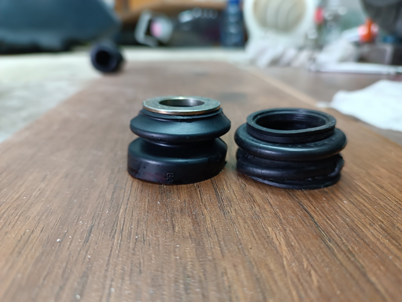

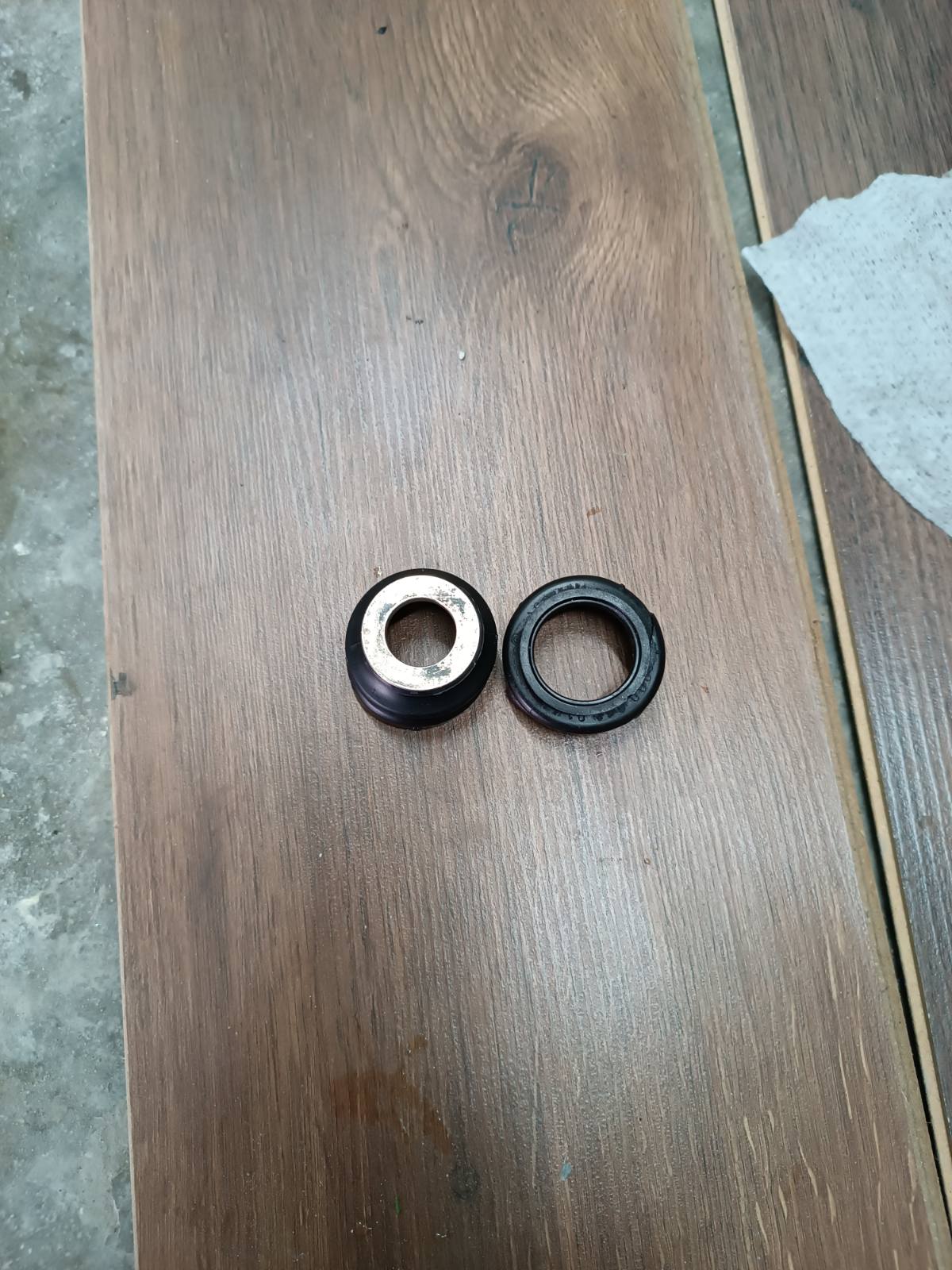

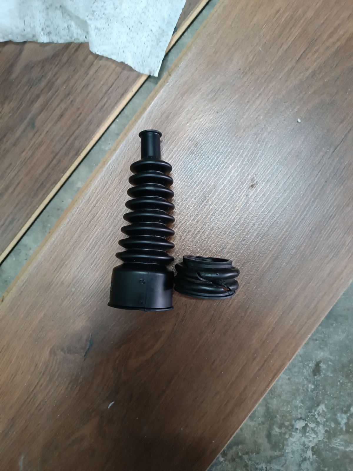

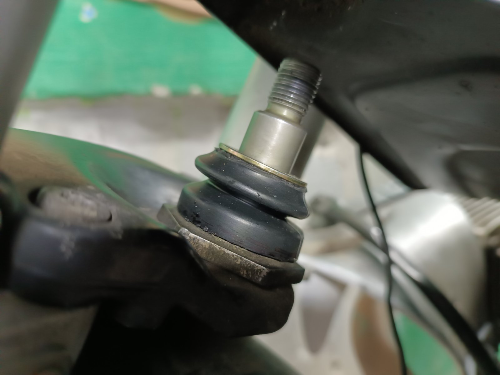

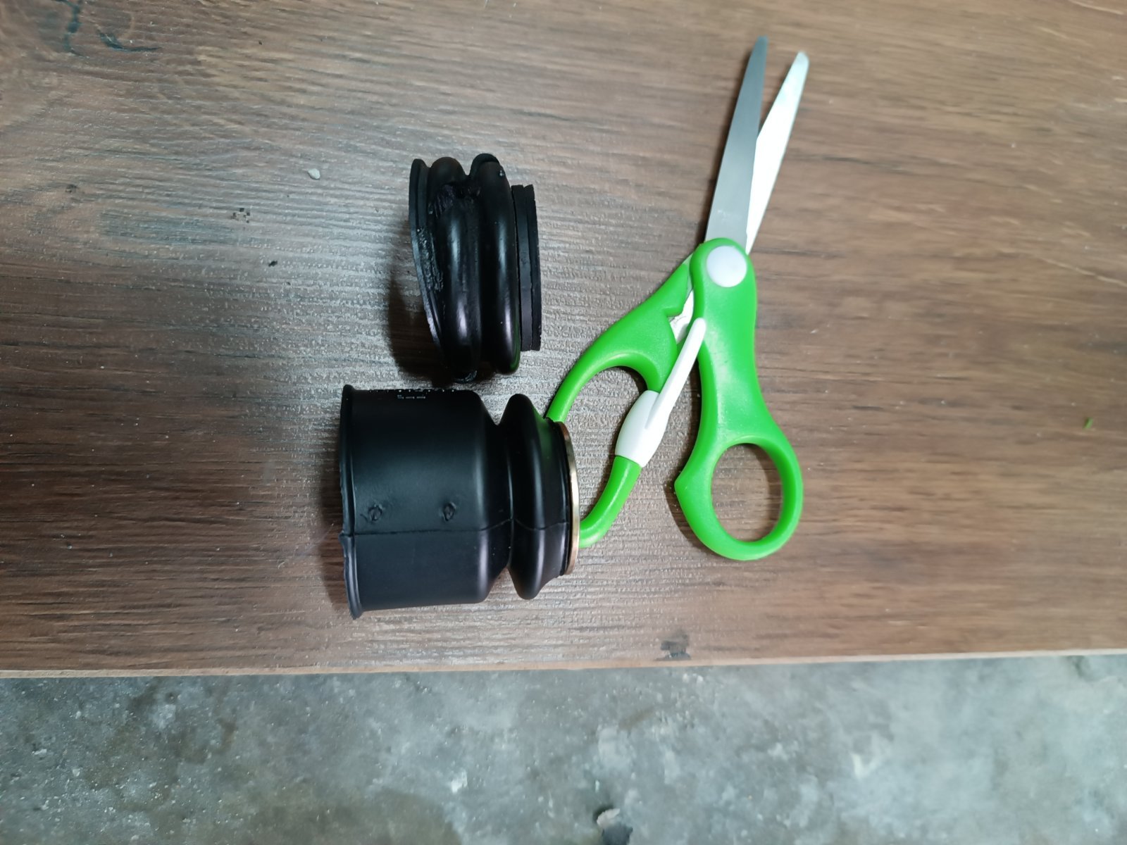

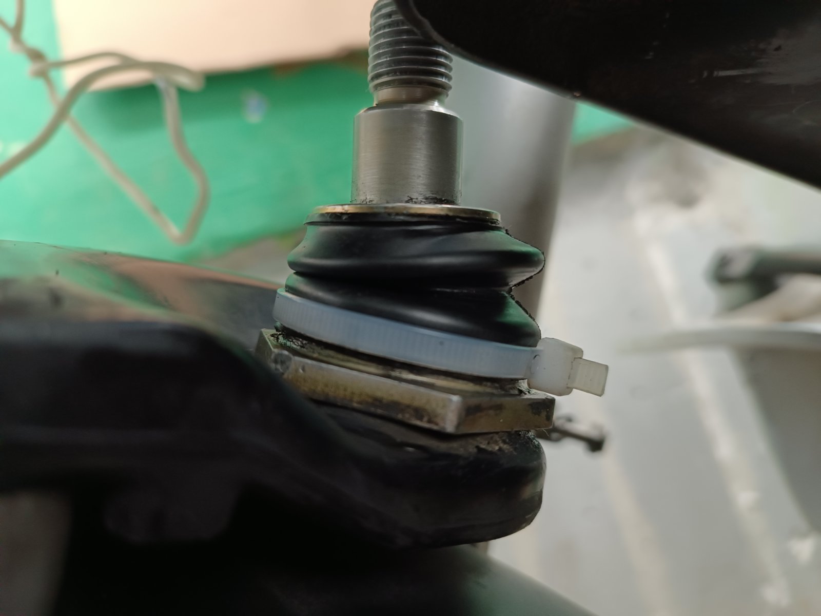

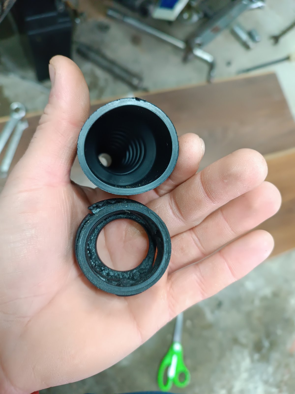

Здравствуйте.
Поделюсь своим опытом, может кому-нибудь будет полезно.
С небольшими доработками на BMW R1150 RT 2001г. встал как родной пыльник рычага раздатки трактора МТЗ.
Причём верхняя часть на кольце сидит довольно плотно, но при этом при повороте руля легко проворачивается вокруг него.
Цена вопроса - смешнее некуда, доступность - в любом магазине запчастей на с/х технику.
