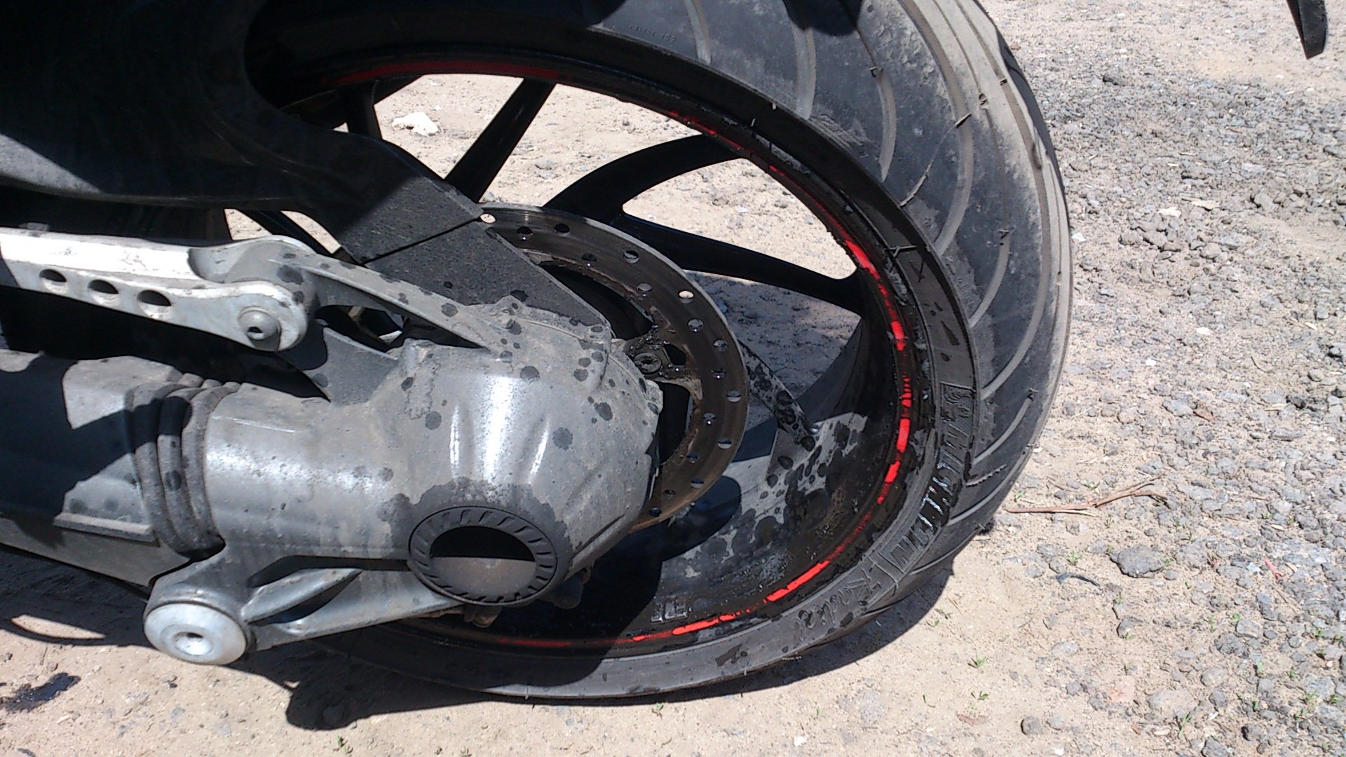

Запчасть K1300S - редуктор нужен Asphalt-grau
dimareus
171
Чтобы много не писать, аналогично:
http://www.bmwclub.ru/vb/showthread.php?t=737937
Только не уследил и теперь менять целиком без вариантов.
Нужен любой... Новый или б/у без косяков.
Номера запчастей:
33117724064
33118528991
Не знаю есть ли разница до 2011 и после 2011.
На данный момент самый дешевый новый в России: 48 тыс - ждать долго.
Ибэй - кот в мешке, но чуть быстрее и дешево:
http://www.ebay.de/itm/BMW-K1300S-K...85115?pt=DE_Motorradteile&hash=item1c24ae457b
http://www.ebay.de/itm/BMW-K-1300-S...30245?pt=DE_Motorradteile&hash=item3f21825905
http://www.ebay.de/itm/BMW-K-1300-S...79637?pt=DE_Motorradteile&hash=item51bb99f335
Совет:
Регулярно проверять люфт в редукторе. Можно обойтись малой кровью - заменой подшипника. И чаще менять масло - легче заметить износ...

Если я правильно понимаю, то люфта у него быть не должно. Лучше в сервис съезди, пусть глянут, либо сам масло слей и посмотри... у меня масло было с противным запахом металла.
http://pricebearings.ru/sharikovye-podshipniki/podshipnik-6013/ вот нашел подипник основной, вдруг пригодится... БМВшный стоит в 4 раза дороже по каталогу.

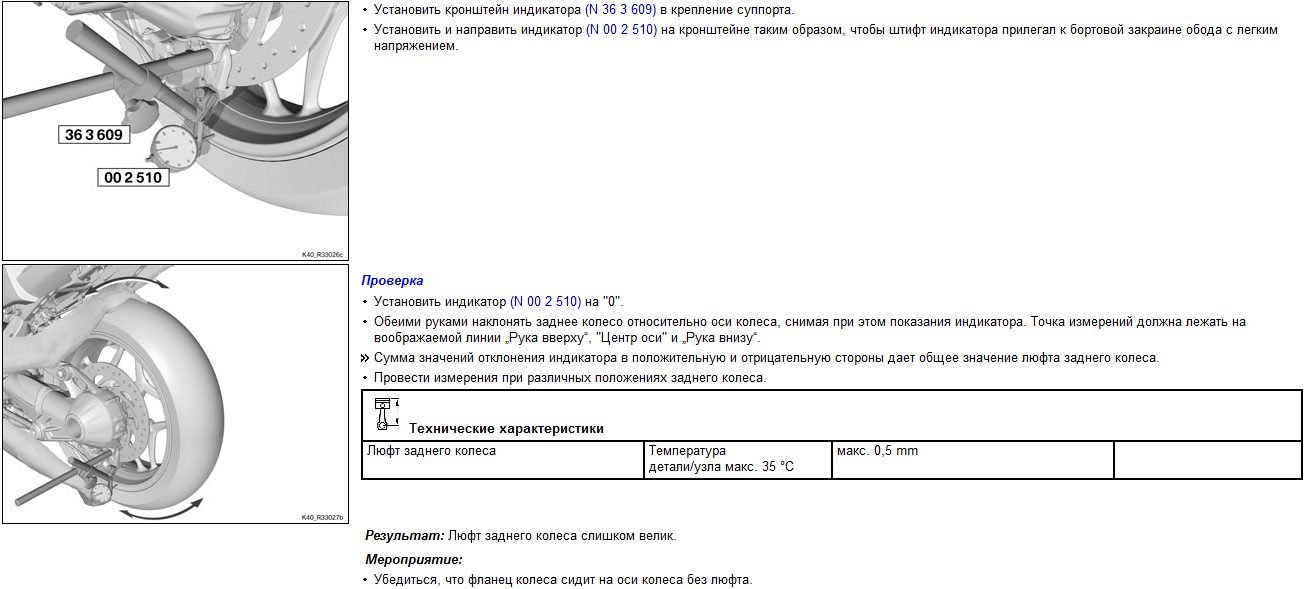

Вот ответ по поводу люфта (начало на картинке смотреть):
Люфт тормозного диска не должен превышать половину миллиметра!
Результат: Люфт заднего колеса слишком велик.
Мероприятие:
Убедиться, что фланец колеса сидит на оси колеса без люфта.
Результат: Колесный фланец сидит на оси колеса с люфтом.
Мероприятие:
=> 33 10 615, Замена привода заднего колеса в сборе (за отдельную плату)
Результат: Люфт заднего колеса слишком велик, но фланец колеса при этом сидит на оси колеса без люфта.
Мероприятие:
=> 33 10 614, Снятие и установка привода заднего колеса (за отдельную плату)
=> 33 12 733, Замена подшипника ведомой шестерни в крышке картера (привод заднего колеса снят) (за отдельную плату)
