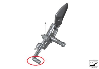

K1300S 13 года, куплю левую HP подножку
Куплю левую HP подножку на кису 13 года. Точнее нужна сама лапка, которая крепится к рычагу переключения.
Заранее благодарен
Заранее благодарен
Вот и я тоже потерял эту лапку переключения передач. Сейчас ищу . Если кто знает подскажите пожалуйста где ее купить или подобную?

Комплекта полностью? Или у них ремкомплект имеется?
Нет это именно комплект. Каталог не дает разбивку, только все в сборе, как это не плачевно. Вариант Дуда по ябею интересен, но придется приложить руки.

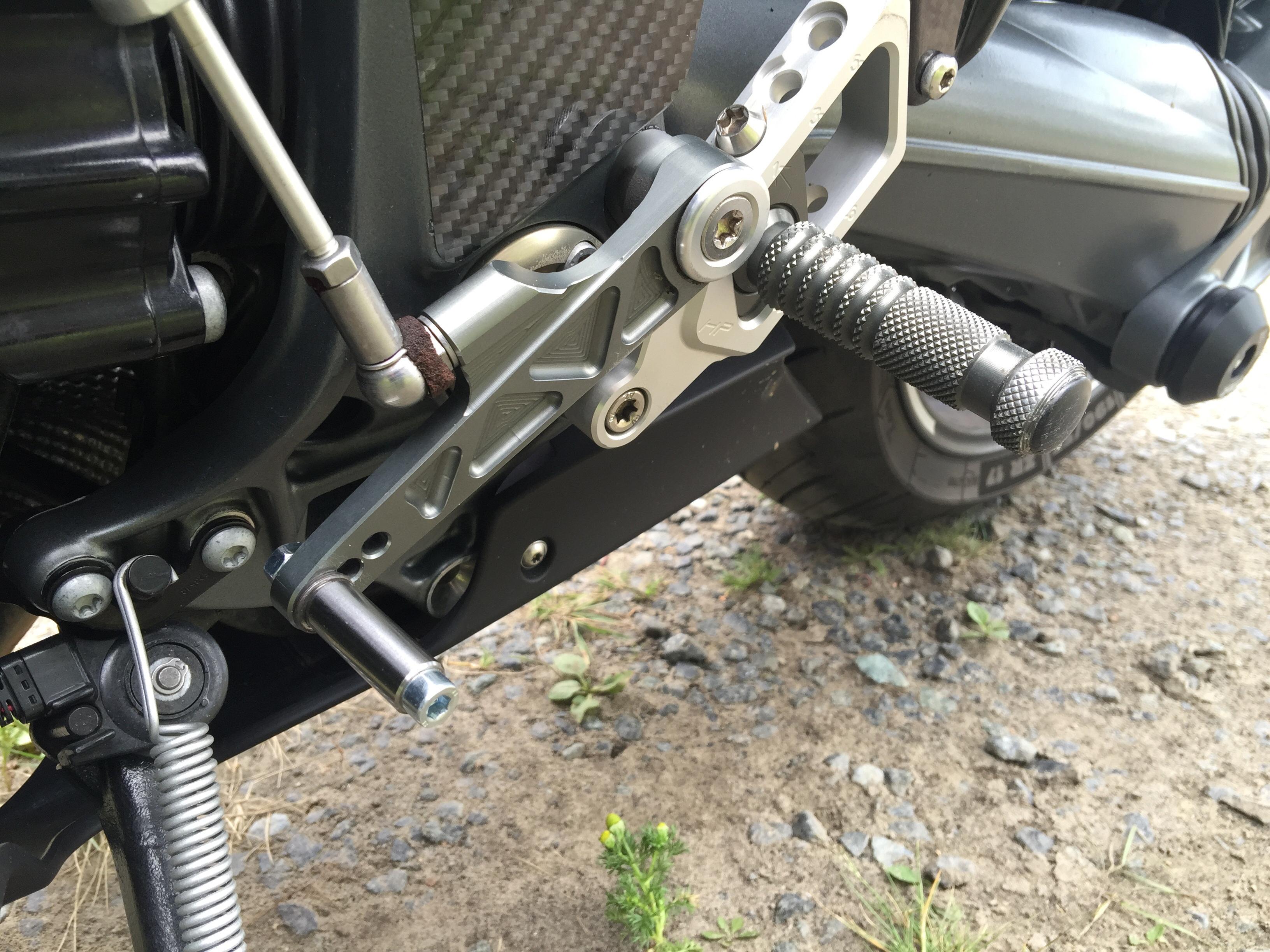

Друзья, подскажите- может кто знает контакты производителя этих HP подножек, хотелось бы им черкануть пару "ласковых", по безопасности их слабой конструкции, а ведь на многие Кисы они ставятся уже с завода. Когда на хорошей скорости пытаешься затормозить пониженной передачей а лапки в нужный момент не оказывается и нога проваливается то это уже похоже на следующую отзывную компанию этой hp конструкции.

Тут столкнулся со своей лапой на 1200. Вот где конструктив херов. На ильмене две кисы проверил у всех болтается вся лапа целиком. Необходимо периодически менять пластиковые втулки. Советую не затягивать, может разбить сам конструктив и скорости херово вкл. Далее замена рычага.

А вот решение вопроса за 25 рублей - поршневой палец от бензопилы "ДРУЖБА" и болт м6x50 за 5 рублей+немного изоленты на него чтобы плотно стоял в пальце, шайба гравера + 2 гайки и резьбовой герметик. Максимум 50 рублей.
