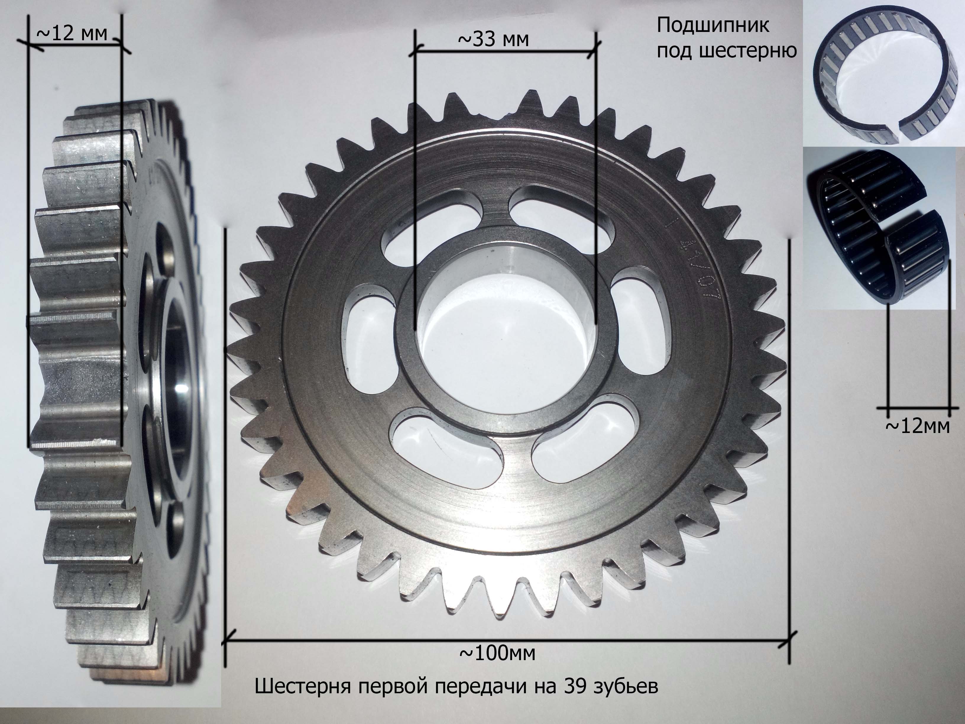

Уважаемые!, помогите идентифицировать шестерню и подшипник K1200 S(фото)
pelapela
Донецк
  1. BMW K 1200 S

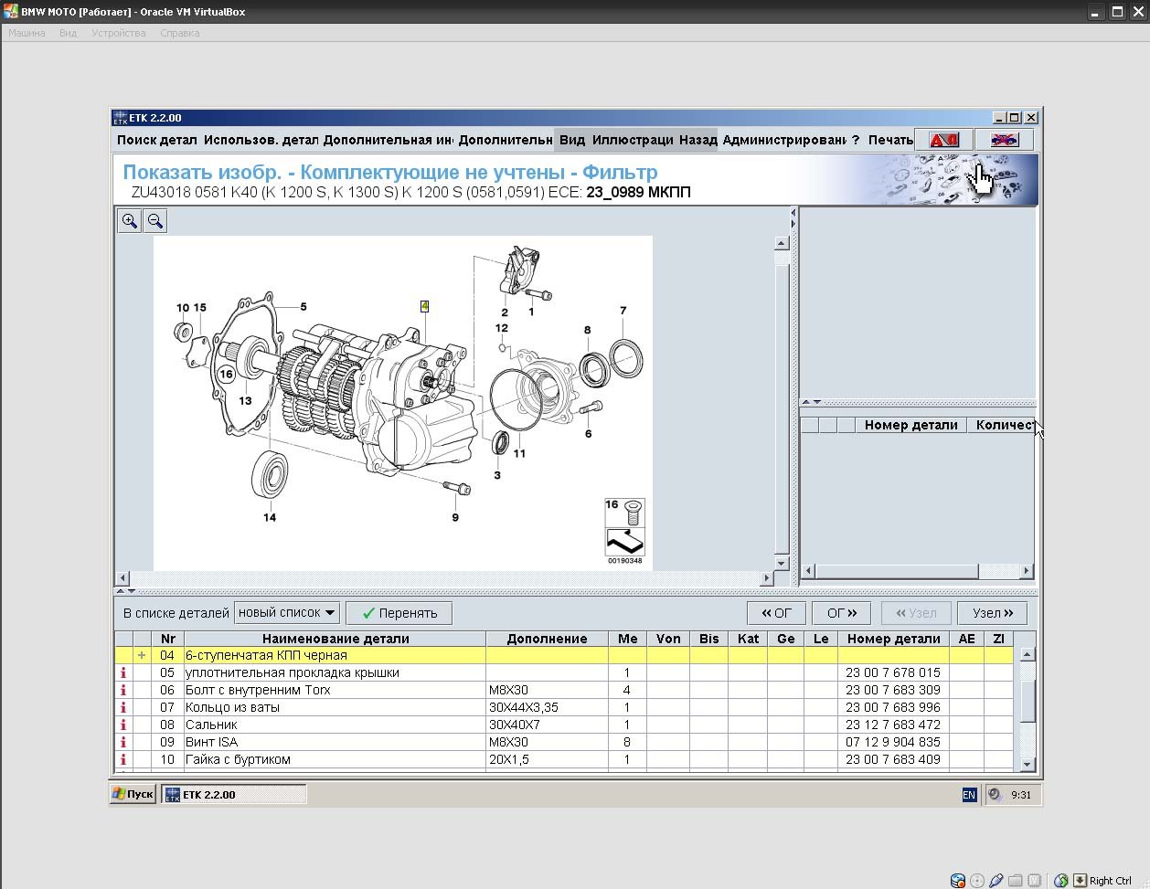

K1200S 2007 или 2008. Хозяин утверждает что это K1200S но у K1200S стоит шестерня на 41 зуб, а мы имеем шестерню первой передачи на 39 зубьев. Похоже что коробка стоит с K1200R SPORT с мотором K43HV. Собственно нужно узнать номерок шестерни и подшипника для покупки. Так как инфы по номерам я не нашел, так как в программе ETK 2.2.0 рисунок только общий, шестеренки все в куче(. Заранее благодарен !
