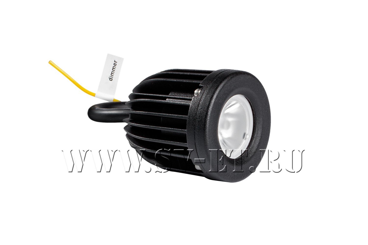

А я вот что подобрал:
Мощность диода: 10 Ватт
Светоотдача: 860 Lm
Рабочее напряжение: 9-48 В
Рабочий ток при 12В: 0,83 A
Подключение: 2pin разъём
Крепление: Универсальный кронштейн крепления
Технология подачи питания Prime Drive: Есть
Кратковременная пиковая нагрузка: 50 G
Виброустойчивость: 15,6 Grms (20-2000 Гц)
Линзы: Ударопрочный поликарбонат
Корпус: Алюминиевый пыле-влагозащищенный ударопрочный корпус
Вес (Кг): 0,32
Размеры, мм: 55х55х60
Пыле-влагозащищенность: IP-69K
Рабочая температура: от -40 С до +80 С
Срок службы: до 50 000 часов
    82.3 KB · Просмотры: 313
    1.6 MB · Просмотры: 312
