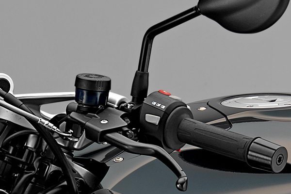

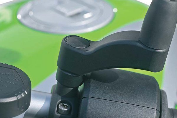

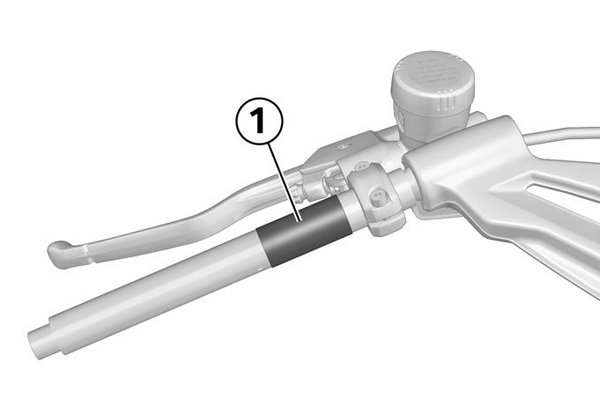

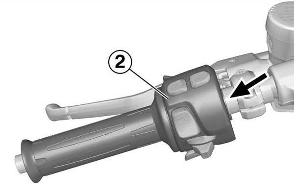

Конечно не в сами пульты! Отдельно, но в общий узел.
Сейчас уже влом в гараж идти, потому картинки с сетки и репейр-мануала.
Другое дело, что теперь задумался, а повернулись ли пульты вместе с ручками, бачками и зеркалами??? :scratch_one-s_head:
Двигал то именно из-за угла ручек, потому и не обратил внимания на пульты, но неудобней точно не стало! )

Нельзя перед сном забивать голову! ))) Сходил всё же и проверил вживую.
Болты около крепления зеркала позволяют изменить угол наклона узла "зеркала+ручки сецпления/тормоза+расширительные бачки".
Так что - таки да, поворот пультов решается иным образом. И фразу "На КаэРе - легко!" считать не относящейся к пультам ))))))))))

Проверил-разобрал. Решение-только если сверлить дырку под болт фиксатор(не буду). P.S Только мне хотелось бы поднять кнопки поворотов или просто придираюсь я к конструкции?
