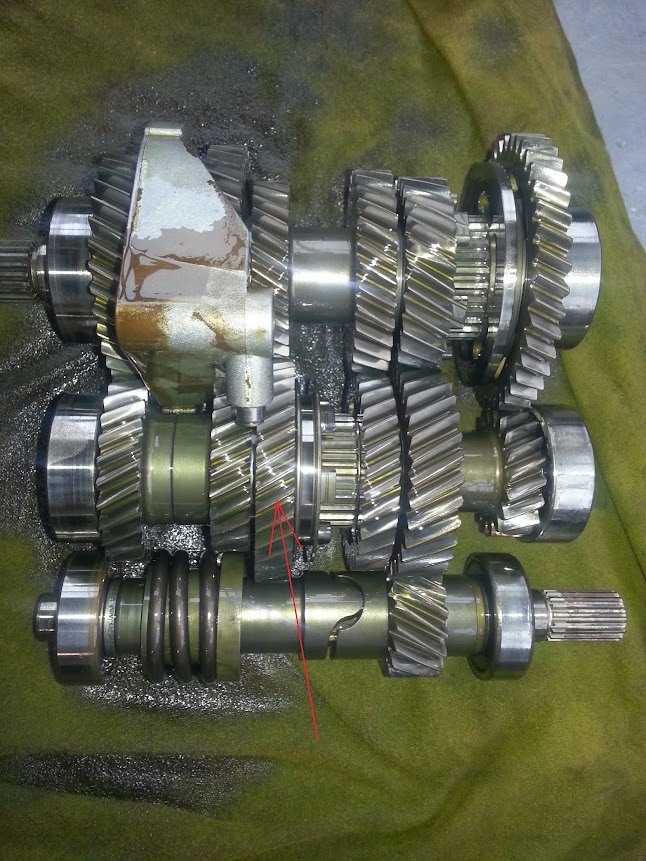

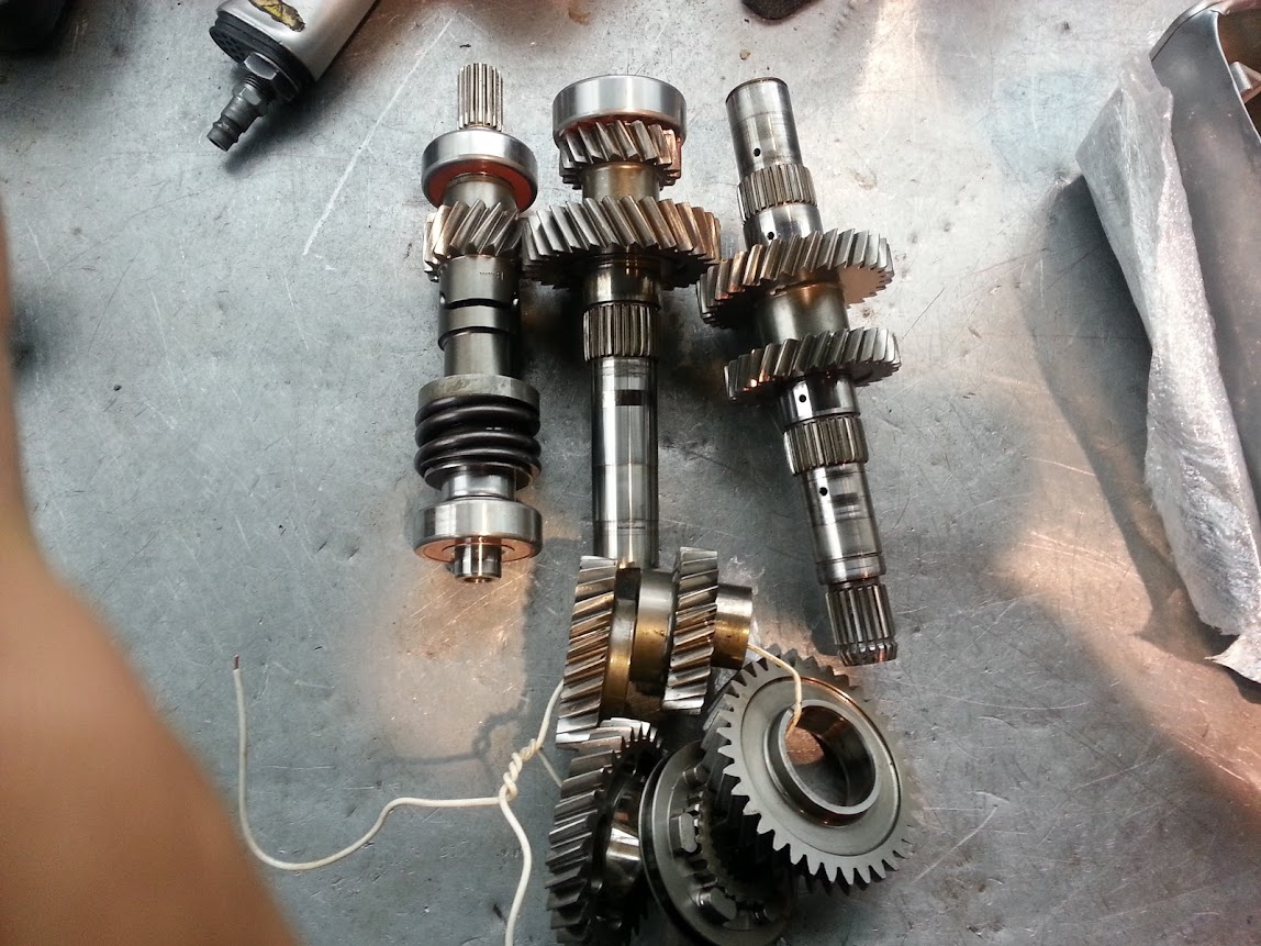

А дальше еще интереснее: наши с коробкой приключения набирают все новые обороты! Окунаем в бензин всю связку из трех валов(убрать масляную пленку из муфт и шестерен)
Берем в левую руку выходной вал, крутнули каждую шестерню, ладно потянет, хотя болтаются они все и не слабо.

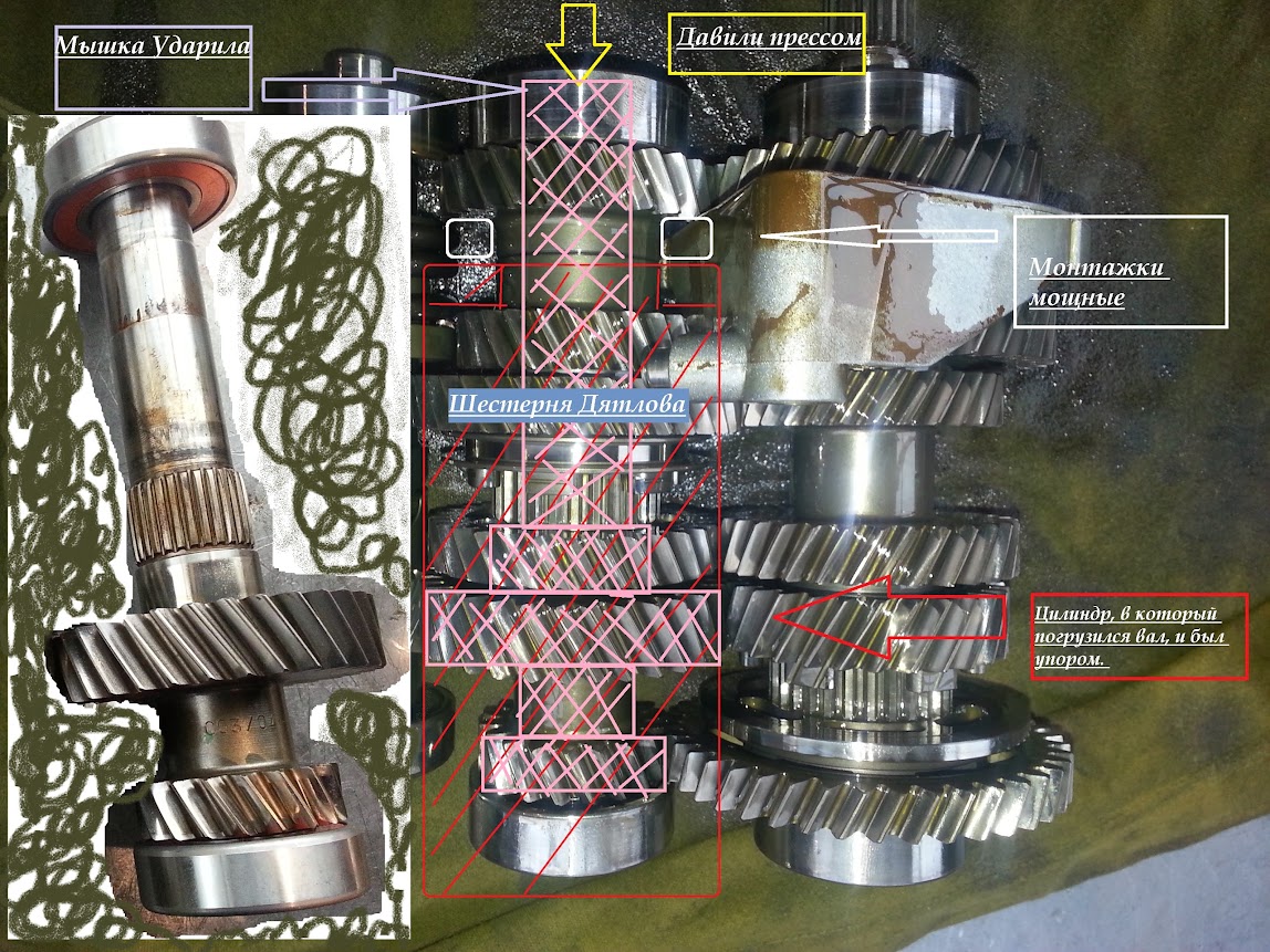

Вот самое вкусное, берем промежуточный вал и в-ж-ж-у-у-у, вот он дятел :dash2:прописался,мол дай 40 кило рублей, и я съеду в другой вал в сборе :shok:
Но тут я вспомнил про мать :ireful:,про пресс 10 тонн,(обещаю фото будут, когда собирать начну, покажу как выглядит станина с прессом и приспасобами)
Давили, давили, давили, давили, как в той сказке (у меня уже кирпичики из штанов выпадать стали:cray:,потому как пресс уже был на грани,шланги могли лопнуть,конечно я подогревал это дело феном...и весь сервис собрался :girl_cool
и тут Мышка берет выколотку из алюминия +кувалда +:ireful: и Храп.... и тут состав тронулся... и смайла нет такого описать те ощущения).
С этого момента у меня начали возникать вопросы к качеству этого велосипеда.

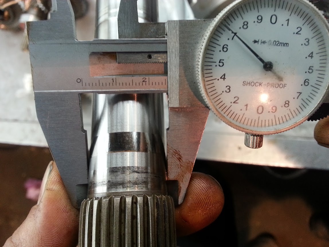

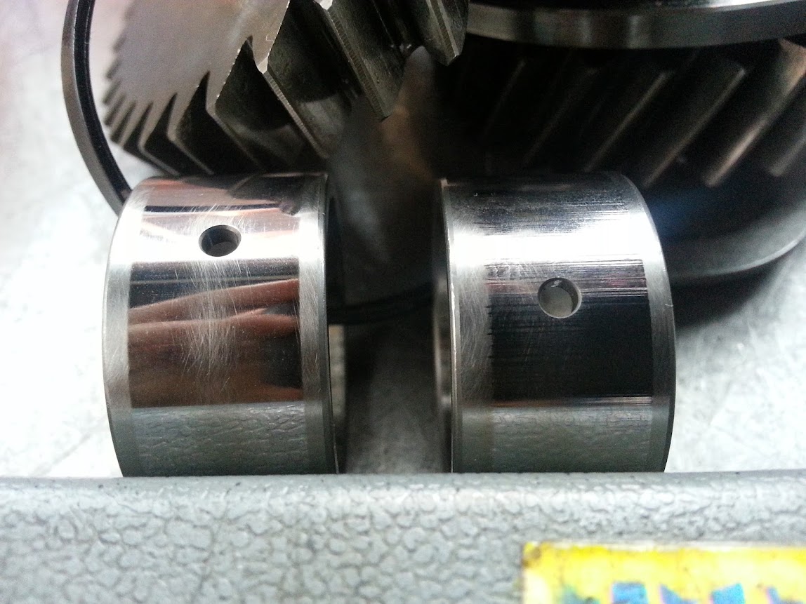

На этом валу стоит игольчатый подшипник,

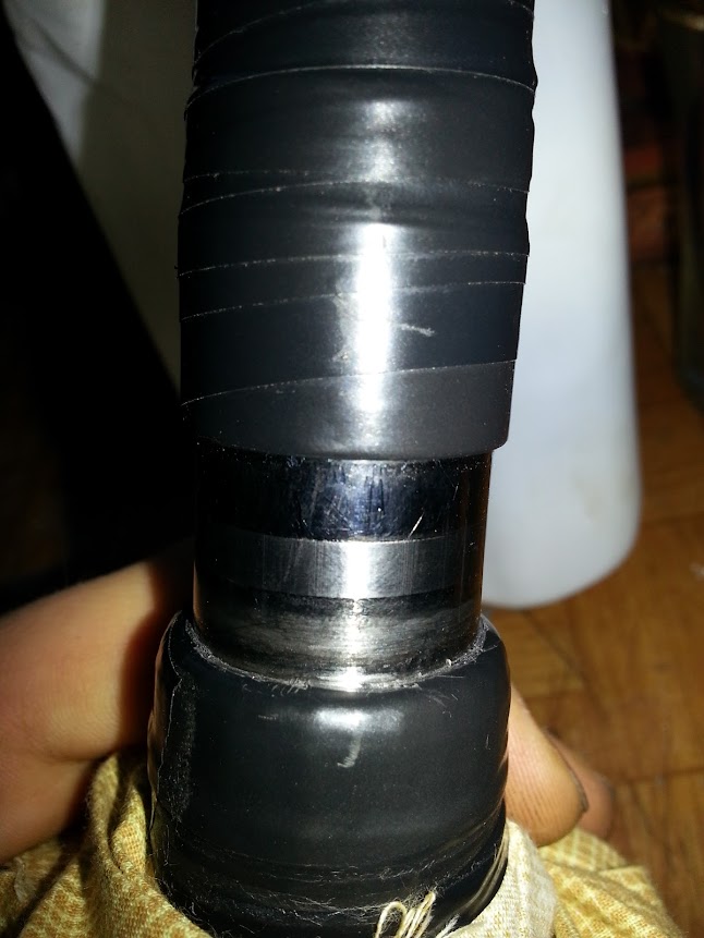

бегает он по втулке, у втулки есть канавка для смазывания, а в валу забыли проковырять:scratch_one-s_head:или втулку, какая была, поставили,но ведь выходной вал весь в дырку(черный и есть дятел, он же стоит и на выходном без втулки только, втулка не стандарт, не найти по каталогам). Черный дятел устал работать, нагрел втулку, а втулка провернулась на валу (опять сказка, а не велик)
С валом поступил я так:
ребята мне напылили, а токарь обточил, это все копейки.(относительно высоконадежного нового вала за 40килорублей в сборе :sarcastic

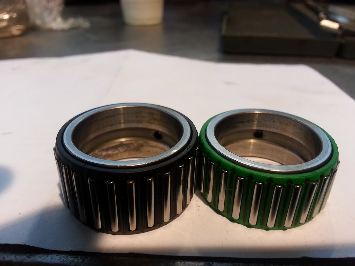

Заказал я 23 00 7 693 760 2шт(один на выход вал, другой на промеж) размер его 30х34х17 примерно не промахнетесь

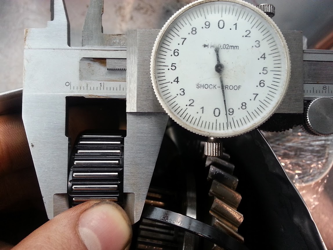

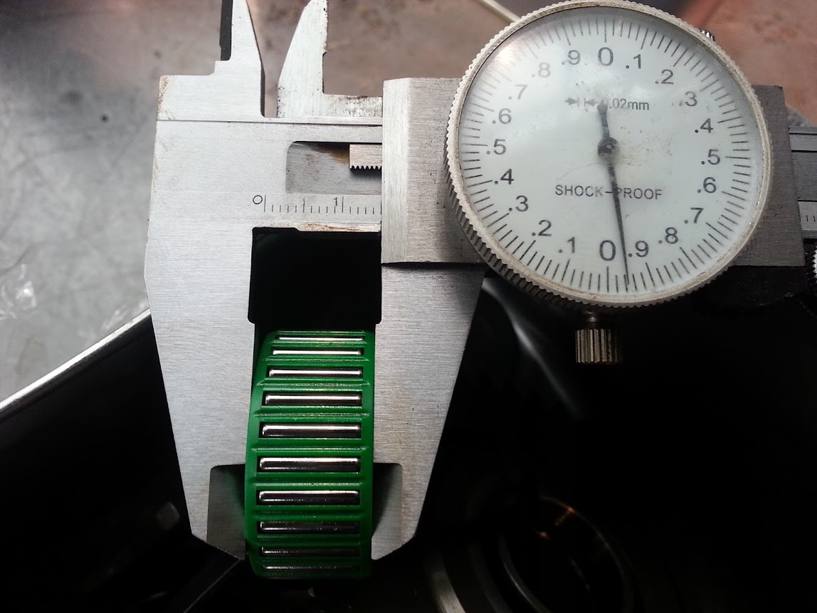

23 00 7 681 342 -4шт (+на промеж вал) Тут интересная ситуация: размер пишет 30X34X15,2 :sarcastic: а у меня 30x34x14.8 :good:
Внутренние обоймы я тоже заказал, но только для зеленых браслетов,
наверное, не критично.
А вот еще втулка интересная:
правая какая-то:bad:больная
Общее состояние шестеренок и валов, как новое.
