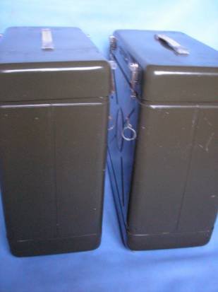

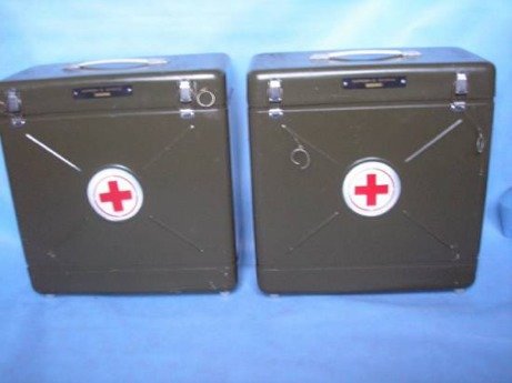

Хочу захерачить боковые кофры из алюминиевых канистр. Причин несколько:
1. Если руки золотые, то откуда они растут не важно!
2. Хочу чтобы было гламурно!
3. Здоровые, брачные кофры не нужны, гоняю в основном в пробках.
Вопросы:
1. Где достать подходящие замки на крышки и крепления кофров?
2. Делал ли кто нибудь подобное?
3. И какие недостатки у этой идеи кроме дешевизны и отсутствия реакции у самок?

3. гидроизоляция будет недостаточной, протекать могут в дождь; грамотные крепежи требуют продумывания серьезного, иначе могут эти "кофры" просто оторваться на скорости; если гоняешь в основном по пробкам - нафига боковые кофры, мути уж тогда центральный :)

Центральный есть родной! Для гидроизоляции прикупил. Магазине подходящие резиновые молдинги, думаю будет нормально, во всяком случае не хуже чем родные. Если не найду где купить отдельно родные замки, к раме прикручу намертво хомутами, а крышку чем нибудю другим. Кстати появится опция для пасажирки в виде доп ручек :)

такие готовые видел недавно в сорокин-инструмент. Свиду обычная канистра

Впринципе, для замков я бы посмотрел вариант с ремешками, как на чемодане, ну или поколдовать с замками от кейсов.
Для гидроизоляции можно использовать резиновый уплотнитель от пластиковых окон.

Спасибо за идеи! Конечно горловины оставлю! Амбарные замки пошли бы на немецкие военные канистры, на алюминиевые не пойдут по стрилю. А ведь БМВ врят ли сама замки делает? Может кто знает где купить их?

Один мой эстонский товарищ когда-то давно себе такие сконструировал::smile:

И держатель! http://www.sorokin.ru/catalog/kanistry/vertikalnye/11.650.html
---------- Сообщение добавлено в 10:03 ---------- Предыдущее сообщение размещено в 09:45 ----------
Дима спасибо! Круть! То что мне надо! Теперь осталось родные бмвшные замки намутить :) Кто знает где взять?

А по замкам; думаю надо маленькие амбарные!!! Будет огонь))

родные реально дорогие, советую заказать замки у фирмы Holan http://holan.pl/en/accessories-for-...with-6-simultaneous-locking.html#.UzUR5Kh_u5I тоже самое что и БМВ только дешевле
сами защёлки на яндексе полно ссылок, вот например http://www.zamok-met.ru/catalog/zamki-zashchelki/
