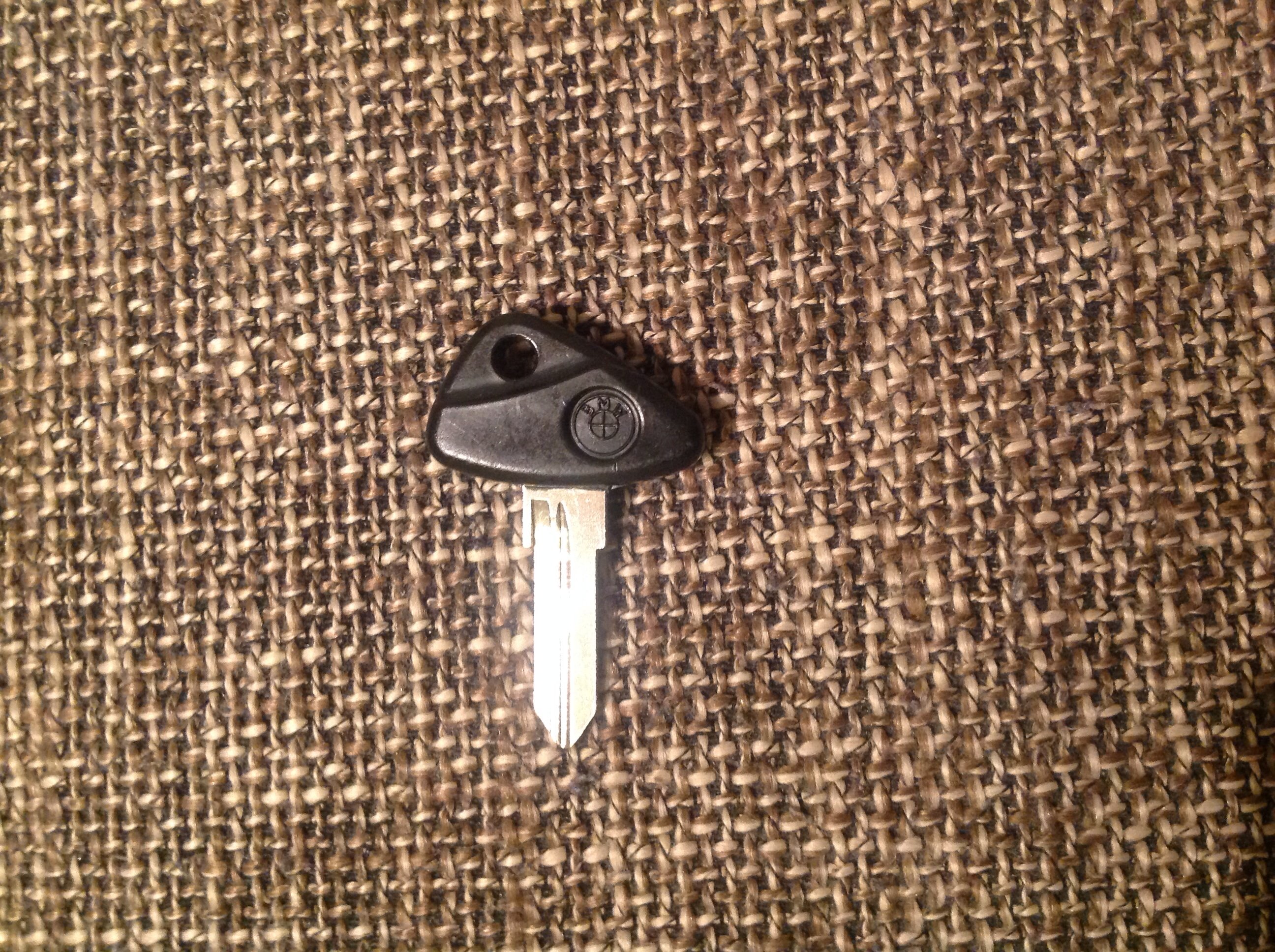

Ребята, я заказал себе ключ, а сам думаю, может там чипованный нужен?? Или на r1200c ключ без чипа?
Kara_JR
7
  1. BMW R 1200 C
Спасибо, я вот такой как раз купил на ибэе.. 3 бакса чтоле..
