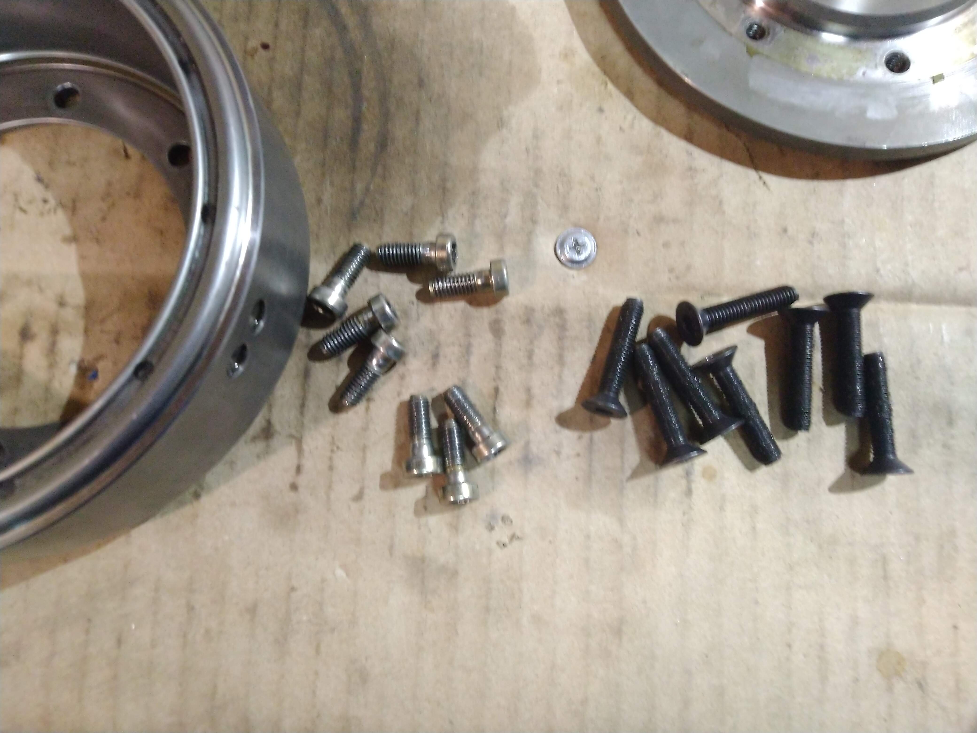

<blockquote data-quote="Maxed" data-source="post: 762690" data-attributes="member: 15633"><p>Я снял выкрутив болты ротора и закрутив вместо них более длинные. Болты купил прочные(каленые). Потихоньку поочереди вкручивал, даже греть не пришлось.[ATTACH]96889[/ATTACH]</p></blockquote><p></p>
[QUOTE="Maxed, post: 762690, member: 15633"] Я снял выкрутив болты ротора и закрутив вместо них более длинные. Болты купил прочные(каленые). Потихоньку поочереди вкручивал, даже греть не пришлось.[ATTACH=CONFIG]96889._xfImport[/ATTACH] [/QUOTE]
