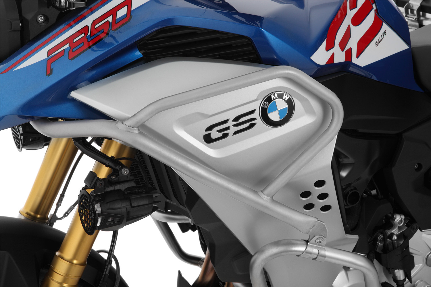

Можно поставить верхние дуги. Wunderlich tank protection bar ADVENTURE 41580-400
Защиту двигателя Wunderlich engine protection EXTREME 26840-301

- Верхний контур дуг по щитам топливного бака. Из приличных производителей делает только Wunderlich.Причем дает дуги и отдельно предлагает штангу-упор в раму. Выше уже все написали. Из уверенных середнячков - Heed.Есть серебристые есть черные. Можно через Польшу взять, работает. Из минусов - мотик будет выглядеть как упакованный тевтонский рыцарь. Но это скорее вкусовщина - надо лично смотреть, я пока не определился.

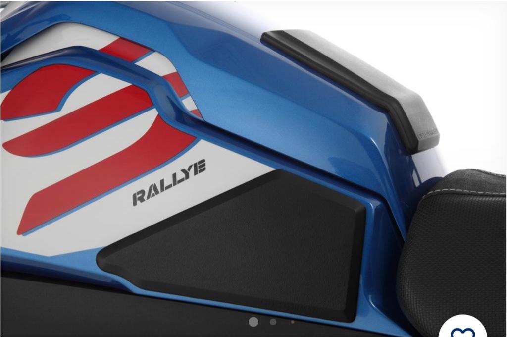

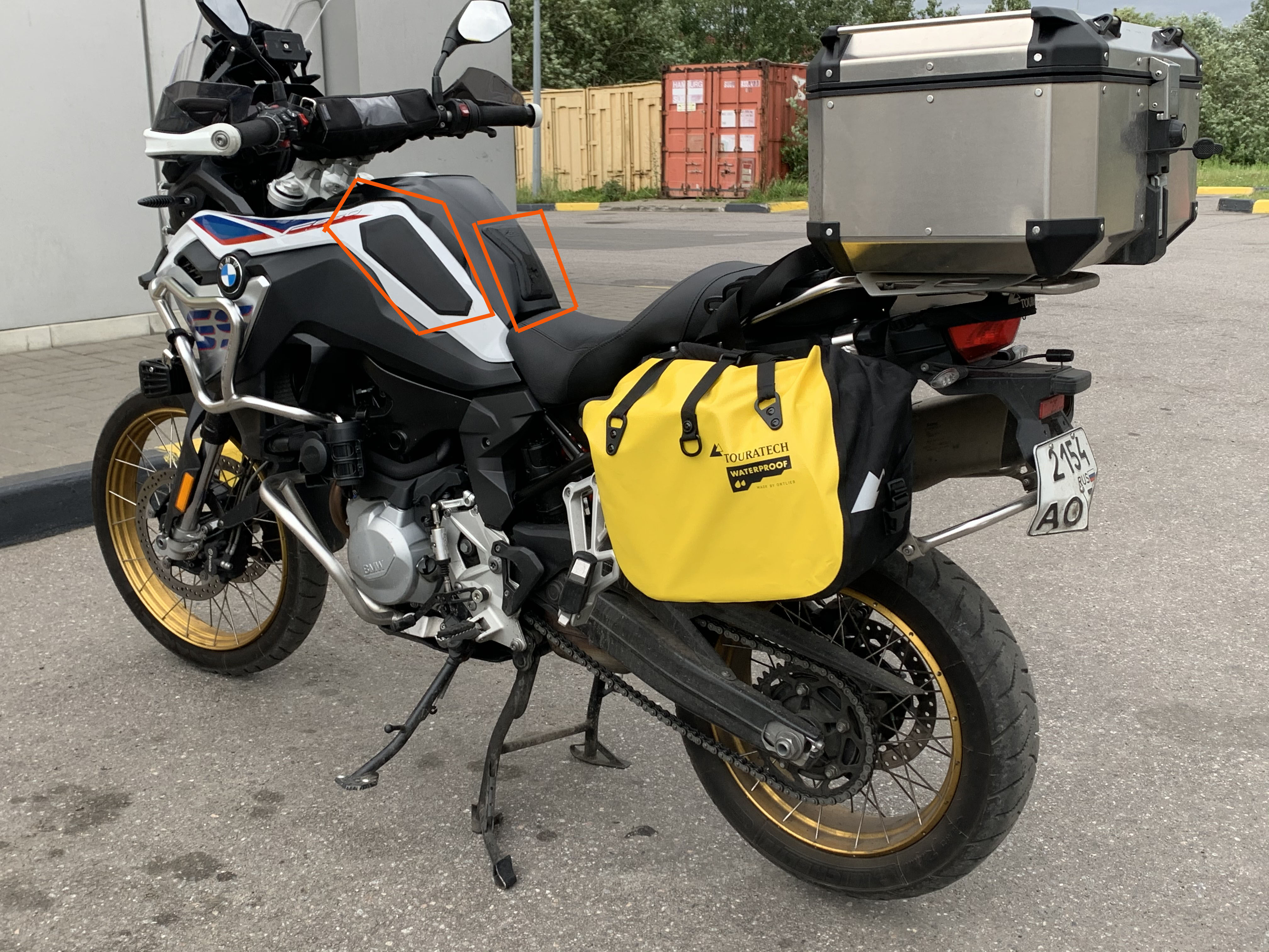

А что за накладки на бак?
Поделитесь плиз ссылкой.
Вроде пластик на баке под колени и так есть.
Или выше этого пластика?
