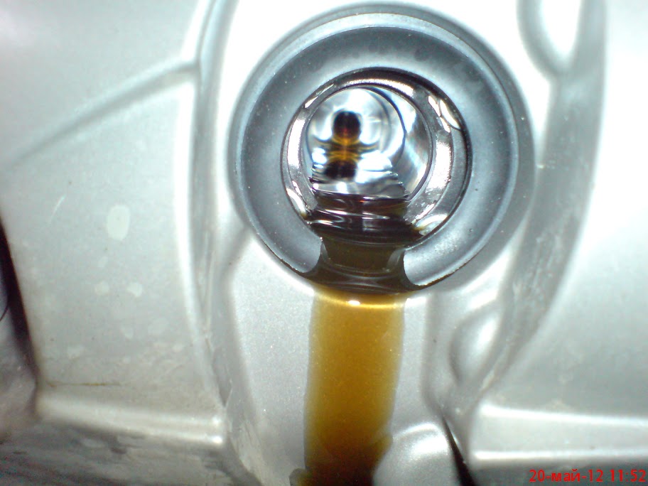

    Люди, когда роняете мот сразу глушите его!
    Уронив мот на левый бок сразу не заглушил, как говорится щелкал клювом. В итоге в камеру сгорания масла насосалось столько, что коленвал не мог прокрутиться. Прочихал его, выкрутив все свечки.
    Завел, а он как старый ижак, перекормленный маслом, начал дымить.
    Теперь буду смотреть не залягут ли поршневые кольца, не сдох ли катализатор от наичистейщего масла :)
    На фотке видно какой рекой вытекает масло из цилиндра.

    Работал он у меня может 30 секунд, может минуту ...
    Сообразил, что надо глушить после того как движек начал как-то с перебоями работать через несколько секунд загорелся красный восклицательный, полагаю, кричал, что давление масла пропало, только после этого меня осенило, что надо срочно глушить.
    Когда поднял лисапед попытался завести нажимаю на кнопку и ии не крутится коленвал.
    Дело было в три часа ночи. Загнал в гараж и пошел спать. На утро думаю, что хана надо везти в ремонт. Вдруг, приходит мысль выкрутить свечи и попробовать прокрутить коленвал, если не будет крутиться то я попал.
    Выкручиваю боковую свечу, а на меня под хорошим давлением выстреливает сжатое масло. Долго вытекало масло из цилиндра, грамм 70 точно было.
    Закрутил свечи и завел мот. На первых оборотах стартера движек завелся на одном цилиндре, а потом ожили свечи замасленного цилиндра.
    Поехал на дорогу выжигать масло из всего выпускного тракта.
    Это не клин вовсе.
    В моем случае двигатель не крутился, тобишь этот случай можно так назвать.
    разве мотор не должен заглохнуть если мотоцикл "лег"?
    Выходит, что мозги не отслеживают положение двигателя и не глушат его в лежачем положении при пропадании давления масла в двигателе.
    Двигло заглохнет когда в камеру сгорания насосется столько масла, что невозможно будет поршну пройти ВМТ.
    С временем перестал! Думаю масло прогорит и все будет ок!
    Надеюсь.

    Вот это после клина, а у тебя маслица покушал лишку. ))))))))))))))))))))))))))

    Больше подходит термин "гидроудар", мягкий такой, масленный

    Отчитываюсь.
    В итоге вылилось из цилиндра и сгорело в выхлопной трубе порядка 530 грамм масла :)
    После этого случая звук двигателя при заводке изменился, надо послушать с каким звуком у остальных заводится мотор.

    Предыдущий отчет, оказывается, был не крайним.
    В итоге, после этого случая откатал 10000км. тупые немцы приговорили к замене маховик по гарантии :)
    На следующей неделе я буду снова в строю.

    А вот мы и проверим насколько хорошие диагносты в Авилоне работают! ;)
    Мне главное что ремонт оформят как гарантийный случай.
    Вообщем, как говорится, продолжение следует ...

    Мот отдали.
    Меняли маховик, повидимому, зубья стартера сильно покоцали зубья маховика в результате чего был посторонний звук при запуске двигателя.
    Вывод:
    Если по какой-то причине есть признаки непроворачивания коленвала то нельзя пробовать его завести стартером, сначала пробуем прокрутить коленвал вращением заднего колеса. Если коленвал не крутится то устраняем пичину.
    Всем удачи на дорогах!
