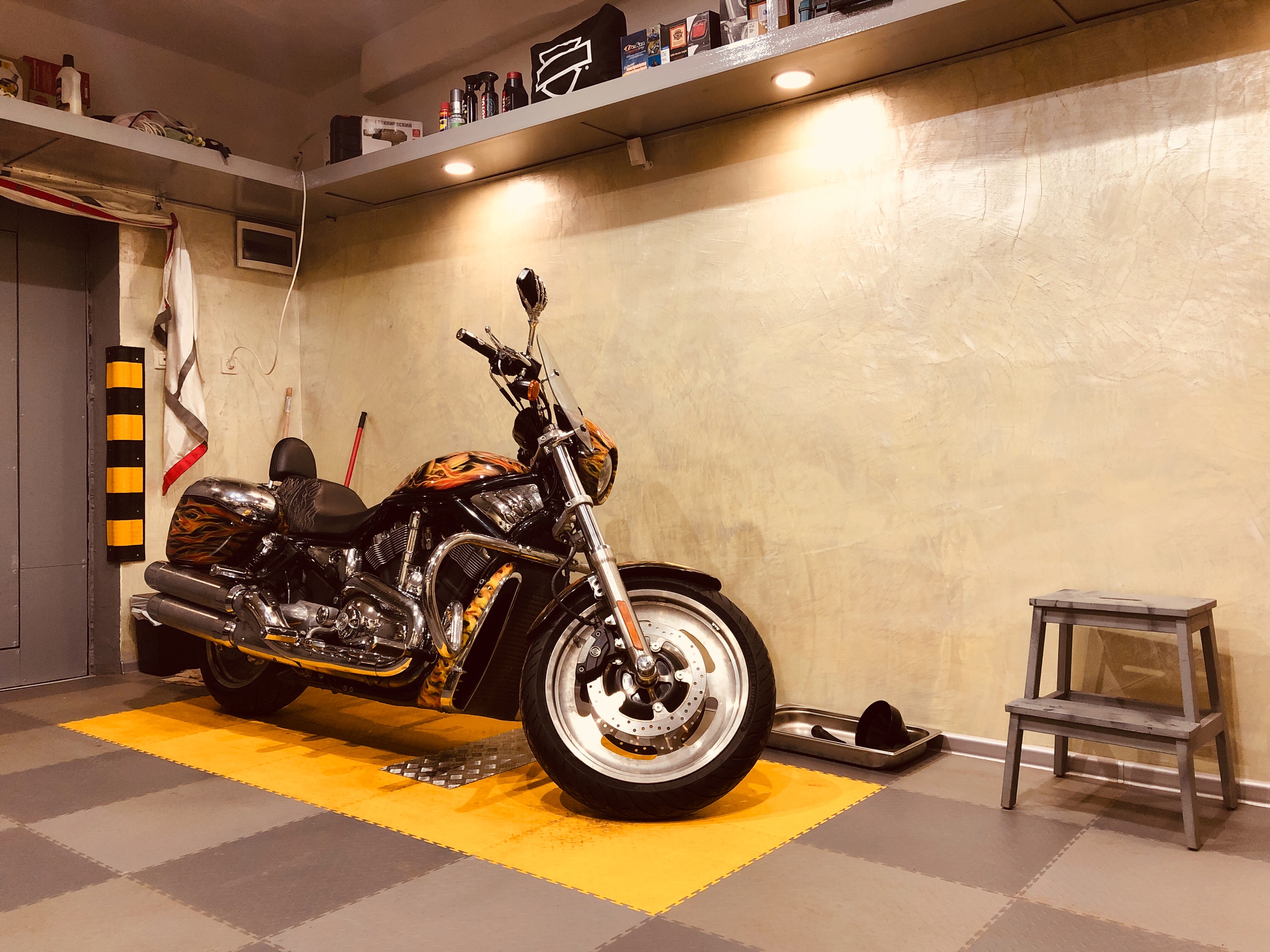

Коллеги, предлагаю поделиться опытом!
При эксплуатации Гусей этот вопрос лично у меня как-то не возникал - ибо износ резины из-за ее пробега приводил к замене достаточно быстро, до каких-либо изменений в физических свойствах компаунда "по возрасту")).
Но вот возникла проблема - на Vыродке HD - езжу мало, и образовалась ВОТ какая ситуация:
- протектор оригинального DUNLOP еще "о-го-го", но самой резине больше ДЕСЯТИ лет. На ощупь она жесткая((. Интернет говорит - меняй!
Всерьез подумал о замене, нашел вариант - на мой взгляд, наиболее подходящий. Смущает немного цена вопроса - 30 руб за комплект для мота выходного дня, без учета монтажа и балансировки.
резина - Metzeller Cruisetec.
Хотелось бы услышать мнение опытных - о сроках жизни резины, и т.д.

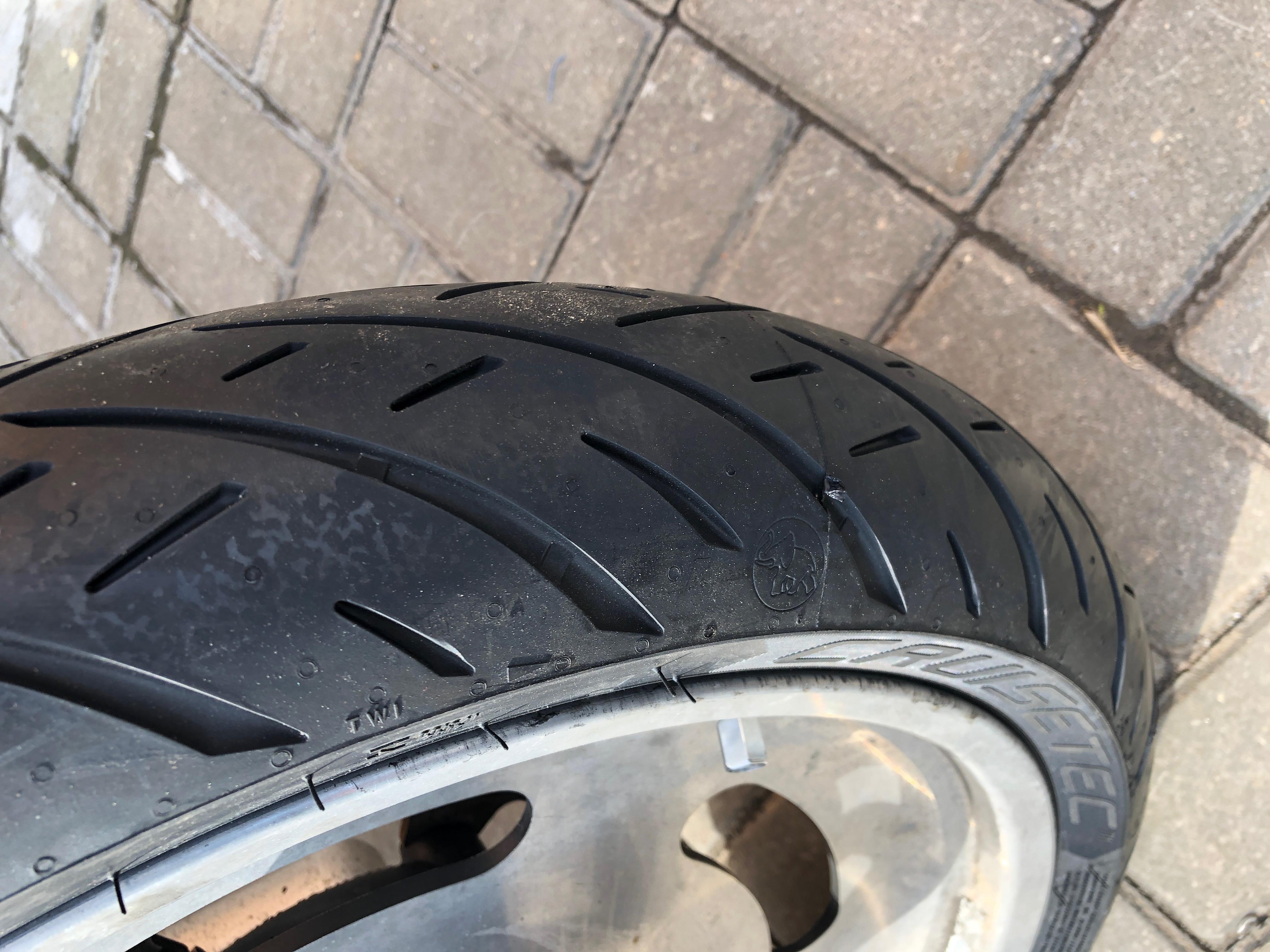

Ну, теперь осталось выбрать из 2-х вариантов)) Цена похожая.
У Metzeller Cruisetec главный плюс (судя по техническим релизам) в том, что ЗАДНЕЕ колесо изготовлено из 2-х видов резины(компаунда):
Относительно жесткая полоса по центру, и относительно мягкий материал "по краям". Это должно давать(и говорят, что таки дает) ресурс более 10 ткм, но в то же время - хороший держак на поворотах.
Avon COBRA CHROME в сети характеризуется как ОЧЕНЬ мягкая резина, с куда меньшим (естественно)) ресурсом износа до появления "полки" на заднем колесе.
Такчто?
:nea:
Да, год выпуска - только 2020 безусловно - брал как-то резину полтора года пролежавшую на складе - шиномонтажник задолбался ее балансировать, а через месяц пришлось это делать снова((
Ну, и китайский метцеллер или эйвон не вариант)) Либо Германия, либо Мелкобритания.
