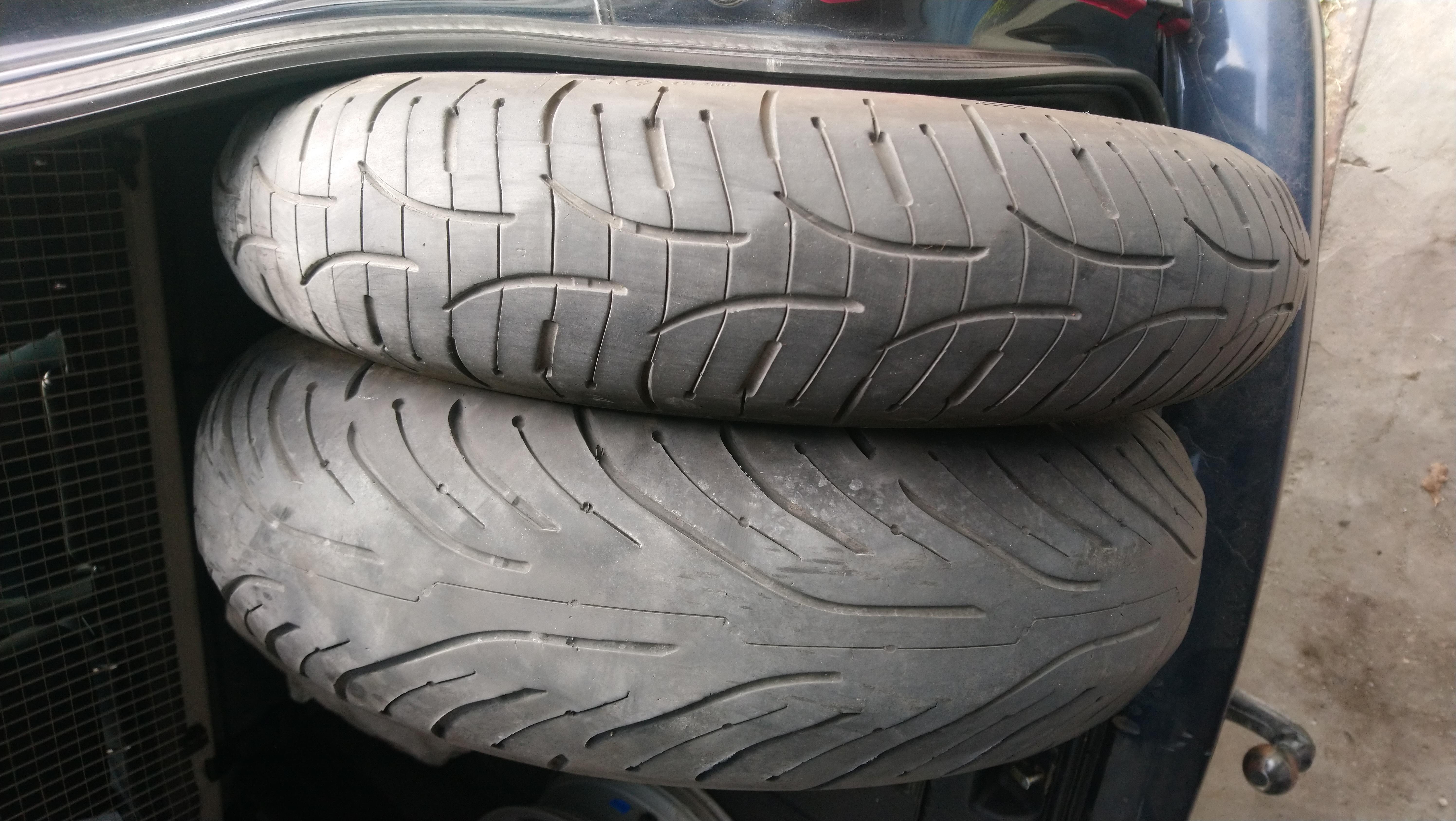

Да, нет же, Юра!
Вся проблема упирается в критерии оценки «остатка» резины.
Пример: ставлю мопед на зимовку на резине, которой ещё кататься 2-3 тыщи, а весной начинаю планировать маршрут на майские (около 7 тыщ), и само-собой перед поездкой ставлю свежий комплект. Старый бросаю на полку, но одеть его обратно, уже не позволяет «проклятое воспитание» )) Товарищ ставит ее на свою Honda и катает пока нитки из корда не полезут.. Я это к тому, что на одной и той же резине одни могут 10 тыщ, а другие 15..))
ПыСы: Моё ИМХО: Принципиально никогда не выкатываю 100% ресурса резины. Считаю, что после 70-80% износа, теряется эффективность, да и надежность. Особенно это важно для мопеда. Так что «мои 80%» это как раз в районе 10 тыщ.
