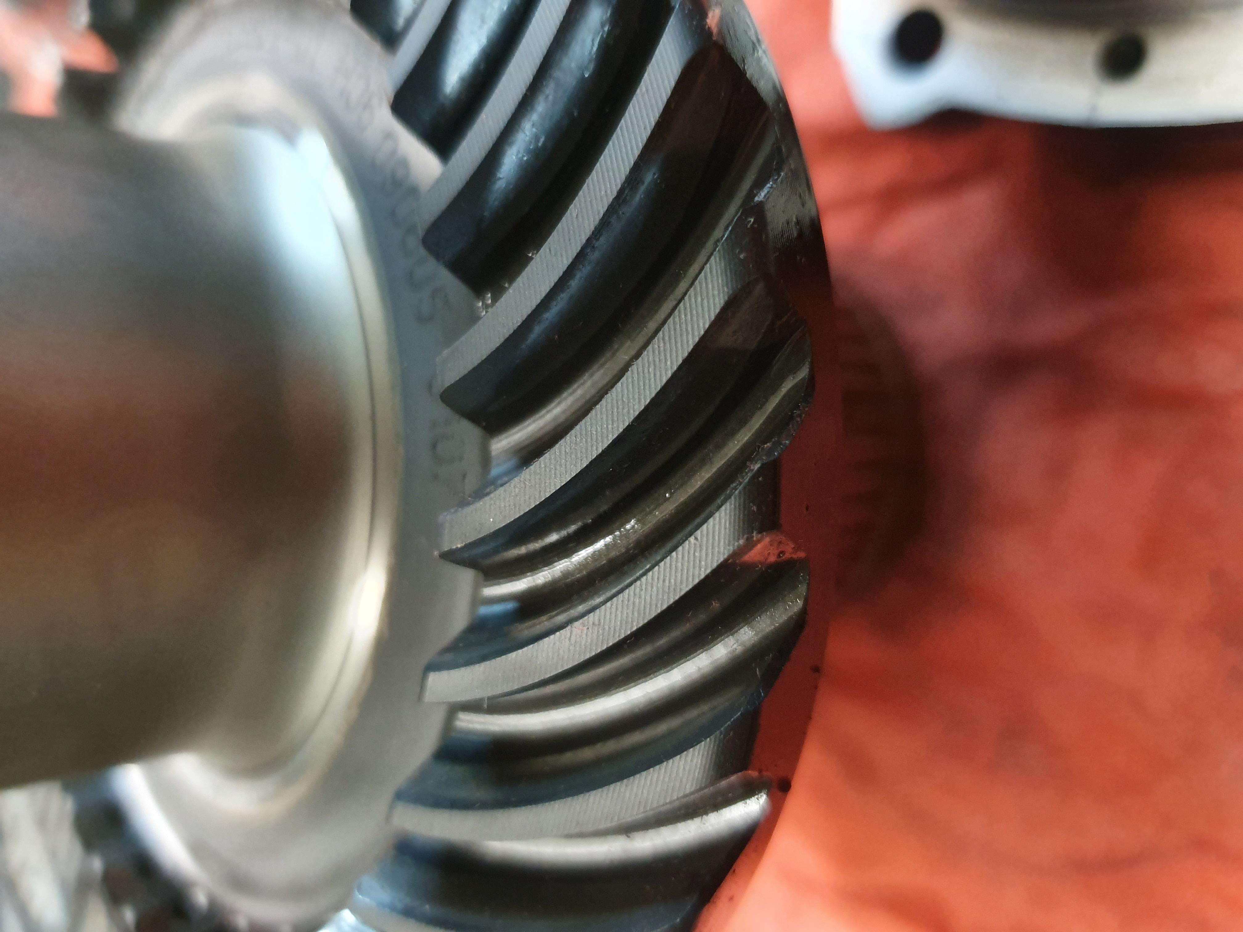

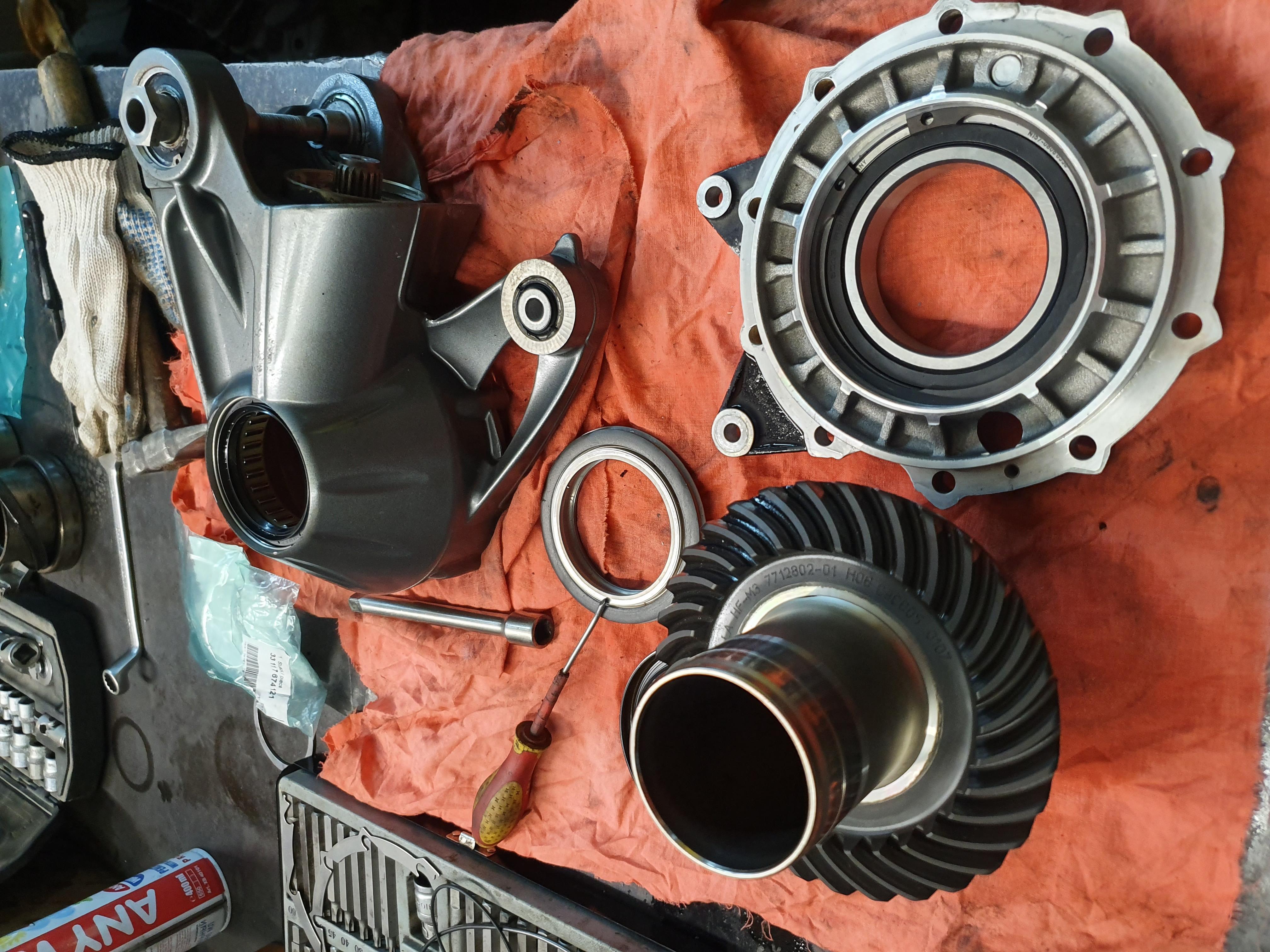

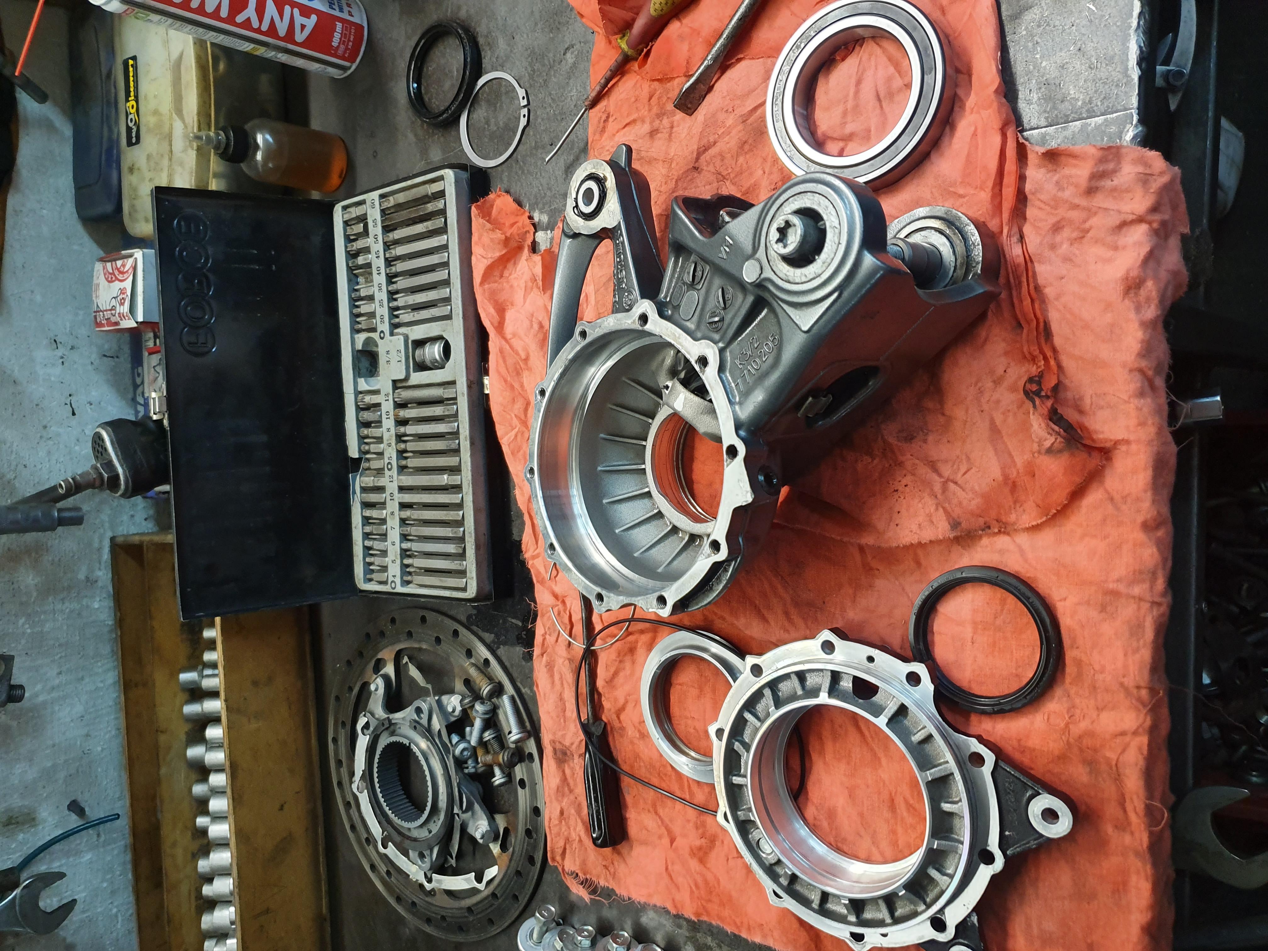

В общем обнаружил люфт подшипника. Пока на начальном этапе. Буду менять все подшипники. Но вот не знаю вместе с подшипниками надо ли распорные кольца менять ? 15615635722676505786493471909978.jpg

Так-то так, да не так!
Эксплуатационные качества как?
Мне в mottorrad.ru сказали, что отремонтировать не проблема, но они не берутся потому, что запчасти от редуктора не продают и после переборки не факт, что он будет жить долго и счасливо.
Как говорится, за что купил, за то продал.
dimospo
2,220
Масквабад
Ты видно давно у них был. Все они беруться ремонтировать, лишь бы шестерни были целые. И ходит все это долго и прекрасно.
Мой редуктор после профилактики уже прошел тысяч 40
