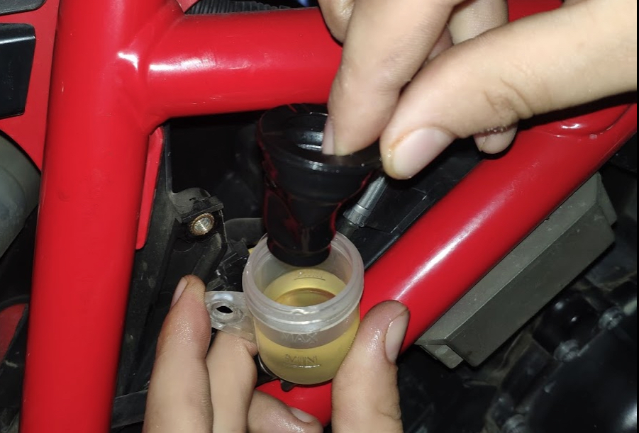

F700GS провалился задний тормоз, кто сталкивался?
Все было хорошо,чуть притормаживал 3-4 раза, съезжая с многоуровнего паркинга,на 5 раз педаль ушла вниз и без всякого тормозящего эффекта. Что за нах? Тормозуха в норме: уровень,прозрачность, тормозной диск новый-пару тысяч пробега, колодки тоже,понятное дело)). На следующий день тормоз восстановился (не в полной мере), сейчас,чтобы затормозить, нужно проваливать ногу градусов на 30, что в условиях городской езды имхо невозможно. Что посмотреть?

Ну, пузырь где-то, что тут сказать. Прокачивать и только прокачивать.
Не наклонял как-то, не ронял? Подтёков тормозной жидкости нигде нет, в районе суппорта?

Сегодня уточнил: на холодную тормозит эталонно,после нагрева очень быстро точка торможение на педали падает вниз,потеков тормозухи нет
Кипит ТЖ. Надо её просто заменить.

Если кипит ТЖ, надо смотреть почему. Просто так она не кипит.
Моя версия: возможно, заклинили направляющие заднего суппорта. Следует снять колесо, и попробовать снять суппорт руками с направляющих. Если не получается, греть его феном, и выстукивать киянкой. А затем чистить палец, стакан, всё смазывать специальной смазкой

Съездил в Автодом мкад,жидкость приговорили моментально,поменял. Вывода 2:
Во-первых, до этого у меня тормозов, ни переднего ,ни заднего почти не было.
Во-вторых,со следующего года меняю тормозуху перед началом сезона. Буду лить дот 4, рекомендованную производителем, ибо в нормальнм состоянии она меня более чем устраивает и смысла в экспериментах не вижу.

К сожалению, у нас не как у японцев, когда туда годами никто не лазит, и всё работает (почему - дальше), и ТЖ надо менять по регламенту. Радоваться, что не приходилось менять, и всё хорошо, не стоит. Да, ТЖ никуда не делась, она работает. Но есть пара нюансов:
1) ТЖ вообще гидрогенизируется со временем (забирает влажность из воздуха), деградирует, что значительно снижает её рабочие характеристики.
2) БМВшная ТЖ еще, в заднем контуре быстро темнеет (хз, почему), а спустя два года, вообще выпадает белым осадком каким-то. Вся эта фигня в тормозной системе оседает, в цилиндрах, в бачках, в блоке АБС. Поэтому я бы предпочел оригинальной ТЖ - какую-нибудь качественную ТЖ другого производителя.
Отвечая на вопрос про последствия: может, и ничего, а может, в ответственный момент закипит, и останешься без тормозов.
