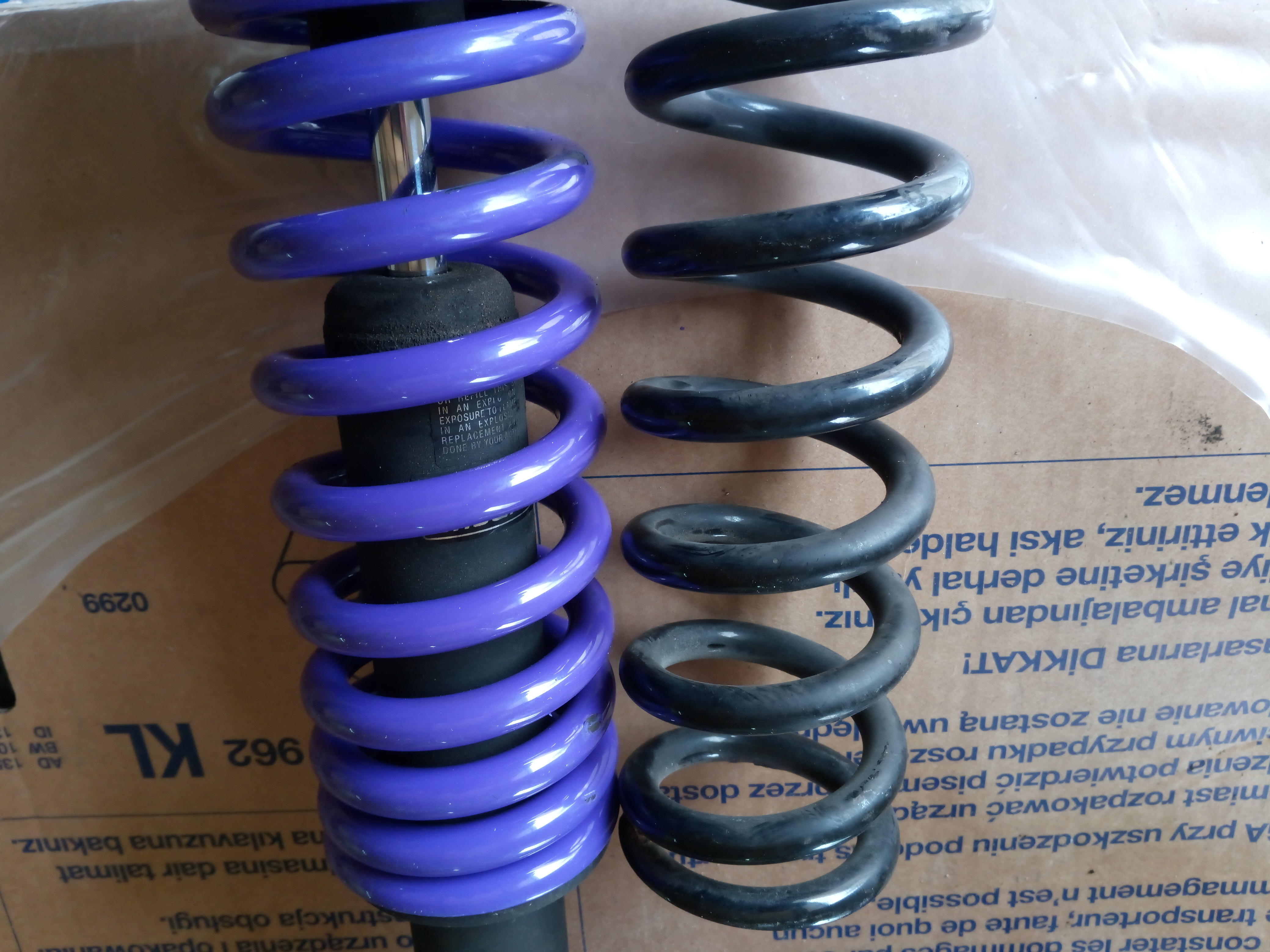

Для начала здрасте всем! В общем то я на старенького. Давненько не был и вот опять! Это у меня тройку лет назад коня из стоила увели. Погоревал немного, по ментам походил (старый наивный осел!!!) ну и в общем забил и стал деньги копить. Накопил стал думу думать! придумал и решил: пора брать Gуся... Сказано-сделано...Взял LT-ху рестайловую!!! В общем , похоже никуда мне от LT не деться! Ну взял и тут же зазудело в ж..пе: надо оттюнинговаться. А на слонике какой тюнинг, уже в стоке красота неописюемая!!! Ну только подвеска естественно! В общем звоню на Ильменский...В общем еле пивом мене отлили-обрадовался ценам на Wilbers! Пошарил в мануале, в общем если руки не из жопы самому заменить, говно вопрос НО... А чем? Все вокруг Wilbers...Wilbers!!! Жентельмены!!! Может кто исчо какие лейблЫ знает? Ну поближе к народу которые по цене? (Olins чур не предлагать, мне столько пива нельзя я уже старенький)

Доброе время суток ,я пока решил проблему просто поставил проставки под пружины ,а вот на следующий год хочу поменять пружины на прогрессивные ,есть люди кто занимается изготовлением под заказ

Про пружины тема интересная НО... Передний аморт выглядит неразборным, наши кулибины конечно и блоху подкуют, но ездить после их доработок по нашим дорогам и думать о том что они что то там порешали на нерешаемом по виду как то не комильфо. Опять же если бы проблема решалась так просто (и относительно дешево) то ее бы все давно поршали бы! А передний аморт на энтом слонике гросс проблема.

Передний аморт очень легко разбирается при помощи не хитрой приспособы
Сделаю аморт регулируемым выложу фото.

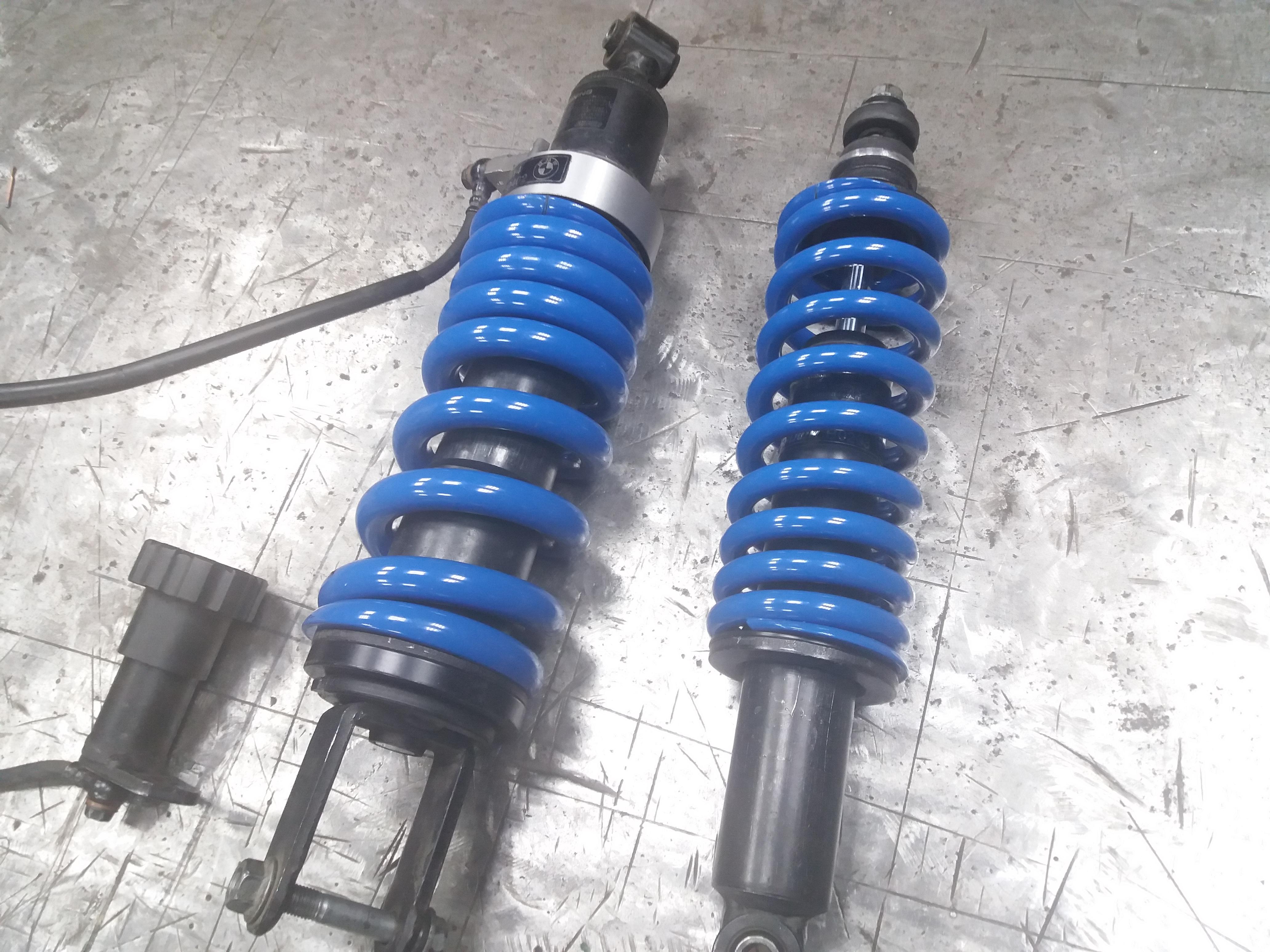

Screenshot_20190219-142119.jpg Screenshot_20190219-135224.jpg Screenshot_20190219-135224.jpg s-l400.jpg

Просю пардону! Был не прав! Вспылил! Оказывыется аморты разборные (условно), пружины можно снять и заменить на другие с прогрессивной характеристикой. Видео соответствующее в инете имеется. А вот где энто для замены взять чегой то не алле! На вражеском ебее нашлась вот такая мондула 255566.jpg текст под ней (в переводе с итальянского) следующий: Задняя прогрессивная пружина Hyperpro для BMW K 1200 LT '99 -' 08
Пружина Mono HYPERPRO предназначена для замены оригинала, что повышает безопасность и комфорт вождения благодаря своей полностью прогрессивной структуре, что делает ее идеальной для всех типов грунтов и для каждого транспортируемого груза. - Конструкция с постоянной прогрессивной нагрузкой - значительно снижает потребление задней шины-повышает стабильность, комфорт и баланс вашего велосипеда при монтаже вместе с вилочными пружинами HYPERPRO все пружины HYPERPRO доступны как фиолетовыми, так и черными. Черная пружина доступна по запросу и может занять больше времени. Фотография является лишь примером. Вы получите продукт, подходящий для вашего мотоцикла. ПРИМЕЧАНИЕ: FR + RE МОНО ШОК
Марка мотоцикла: BMW
Модель мотоцикла: K 1200 LT
Год: '99-' 08
Особливо порадовало примечание! И как сие понимать? Передняя плюс задняя за эти деньги? Обе сразу? Или они одинаковые от слова абсолютно? Может кто снимал-мерил? Просветите христиане!

Ага-ага! Усе понятно! Тока я тупой и прошу разъяснить мне тупому вот в энтом комплекте который SSL002 чего куда и кому вставлять? Вот энти две худосочные пружинки например в КУДА на LT-хе в передней подвеске вставляются??? Тока чур переднюю вилку не называть! b0026714.jpg b0026966.jpg Ну толстая синяя так сразу в Ж... и проситься, НО чегой то тогда с ремарочкой делать под рисуночком Remarks FR+RE MONO SHOCK???? Вот к примеру буковки FR и RE что означают я стесняюсь спросить?

У них на всех китах одна картинка, а состав комплекта зависит от номера. Внизу есть disclaimer, что графика может не соответствовать.

Ага-ага! Усе понятно! Тока я тупой и прошу разъяснить мне тупому вот в энтом комплекте который SSL002 чего куда и кому вставлять? Вот энти две худосочные пружинки например в КУДА на LT-хе в передней подвеске вставляются??? Тока чур переднюю вилку не называть! Посмотреть вложение 85962 Посмотреть вложение 85963 Ну толстая синяя так сразу в Ж... и проситься, НО чегой то тогда с ремарочкой делать под рисуночком Remarks FR+RE MONO SHOCK???? Вот к примеру буковки FR и RE что означают я стесняюсь спросить?
А Вас не смутило, что фото комплектов для БМВ и Ямахи МТ 09 одинаковы?
И есть даже приписка…The photo is purely indicative to demonstrating the quality of the product.
Исчо КА-А-А-К смутило, так смутило, што я прям весь смущенный! А еще меня смутило то, что когда хочу купить корову и ищу корову мне предъявляют фото ишака и пометочку делают, что мол ну вот энто в принципе корова практически, ну ишак у нас так для примера выставлен, ну а че, копыта там, хвост ну в общем все как у коровы так что обращайтесь!!! Уж не знаю как Вам а я так обычно как то побаиваюсь деньги запулять таким продавалам во избежании непоняток!
В общем ясно, что пока внятного источника нет. Кстати на видео с заменой пружин мужик пользуется для замены передней и задней пружины одну и ту же приспособу то есть я поэтому и задал вопрос об идентичности пружин задней и передней. А то что передний аморт слабоват то это научный факт. Не знаю по каким европам Вы на своем слонике катались, но по нерезиновой я за сезон всю защиту автоподножки исцарапал (и даже погнул чуток) об лежачих мать их полицейских. Вот и поменял бы его, но денег молотом не кую и жаба душит, а пружины поменять встало бы очень бюджетненько!
