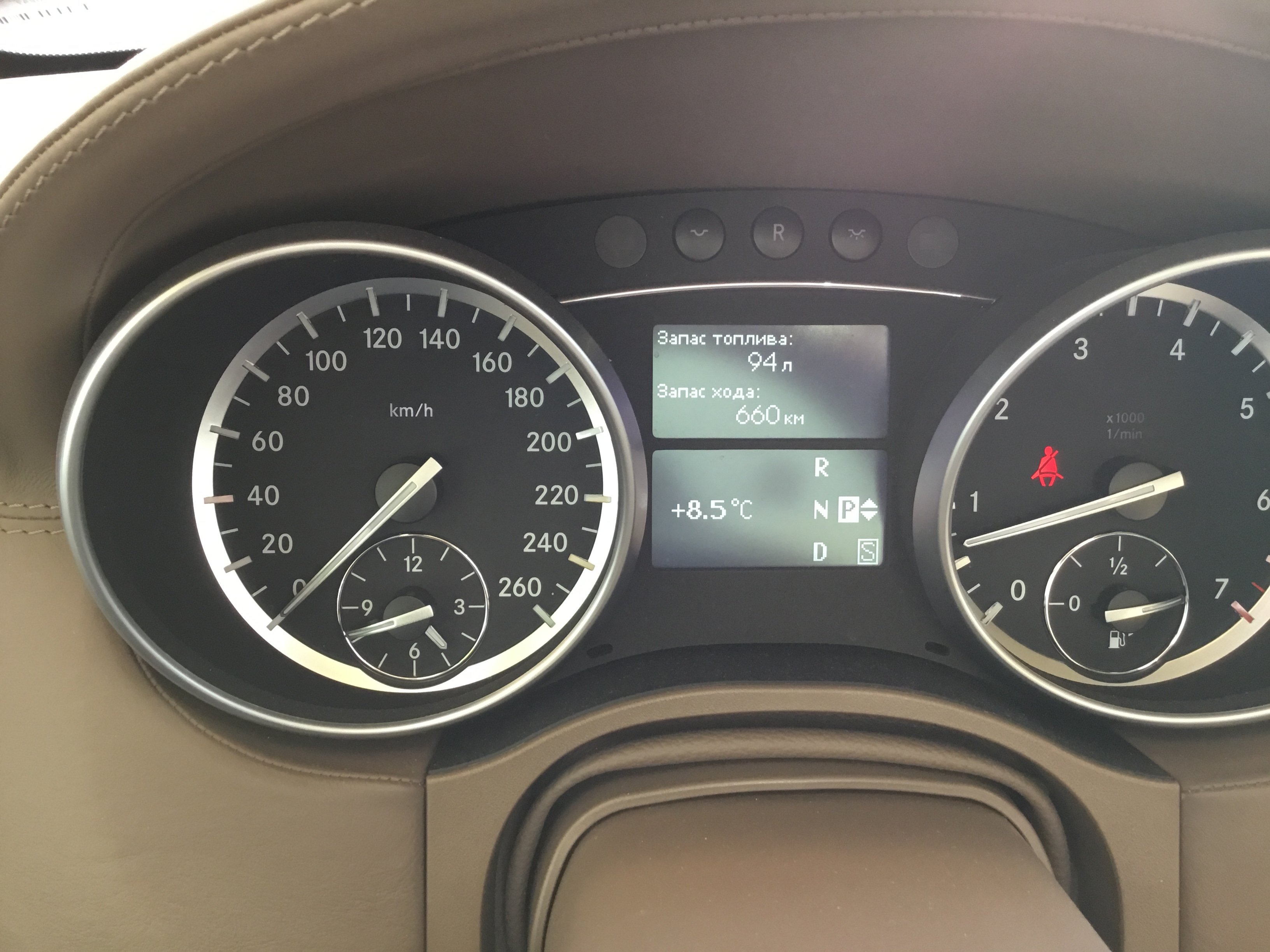

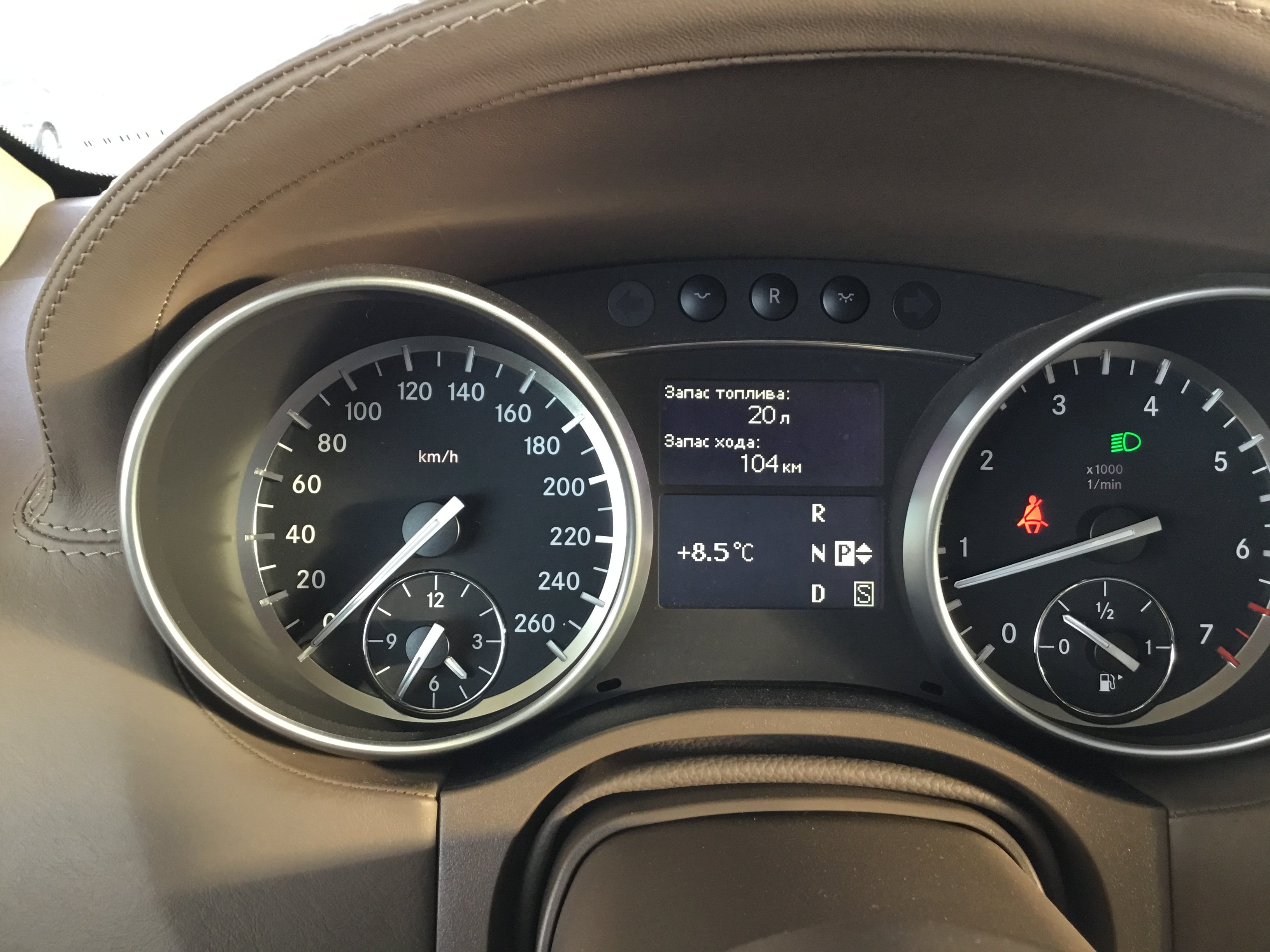

В последнее время (полгода) начал обращать внимание на «жадность», с которой АЗСы воруют мои бабки.
6A088F98-22CE-4E00-B629-A0B18FDB180C.jpeg C630A873-4EBD-46DA-8E2D-CF39D09D2E19.jpeg 90375C1E-D9F4-40AF-93CF-CB9D37F77F25.jpeg
На мои вопросы к администрации АЗС, как так получается, мне предлагают сделать контрольный слив в мерный стакан.. Мне кажется это смешным и я отказываюсь..
Возможно многие из вас сталкивались с этой проблемой.. Кто и как решил для себя этот вопрос? Прошу поделиться.

Я думаю, что это датчик примерно считает топливо в баке.
Готов допустить погрешность цифрового показателя на 1-2.. 3(!) литра, но не 6!
Плюс ко всему есть ещё «стрелка» (фото неудачно сделано)

В баке автомобиля аналоговый датчик УРОВНЯ топлива. Не объема. Для удобства водителя показания пересчитываются компьютером и выводятся в литрах. Погрешность самого аналогового датчика - 5%. Плюс температура. Плюс неправильная форма бака. Отсюда и иллюзия недолива. Для очистки совести сделай разок контрольный замер. Врядли отклонение выйдет за пределы ГОСТ. И вопрос для себя решишь)))

«Недомогания» ощущаю при большом заправочном объеме..
ПыСы: Как-то раз приватно высказав своё «фи» админу Роснефти, где постоянно заправляюсь, был отрекомендован другой ТРК..
:wacko2:
В баке автомобиля аналоговый датчик УРОВНЯ топлива. Не объема. Для удобства водителя показания пересчитываются компьютером и выводятся в литрах..
При чём тут ОБЪЁМ?
..Погрешность самого аналогового датчика - 5%..
Откуда инфа?
