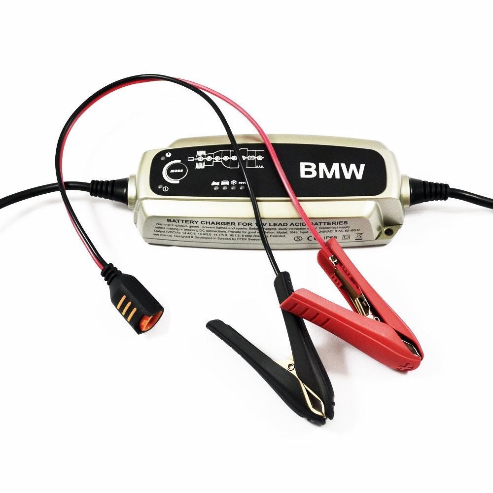

Заряжаю дома такой
Хотел приобрести в дорогу такую зарядку

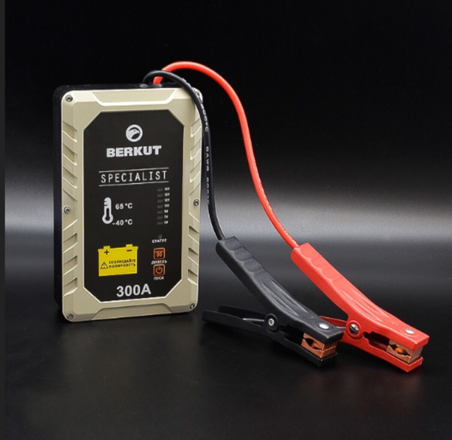

Тогда лучше посмотреть на такое пусковое устройство

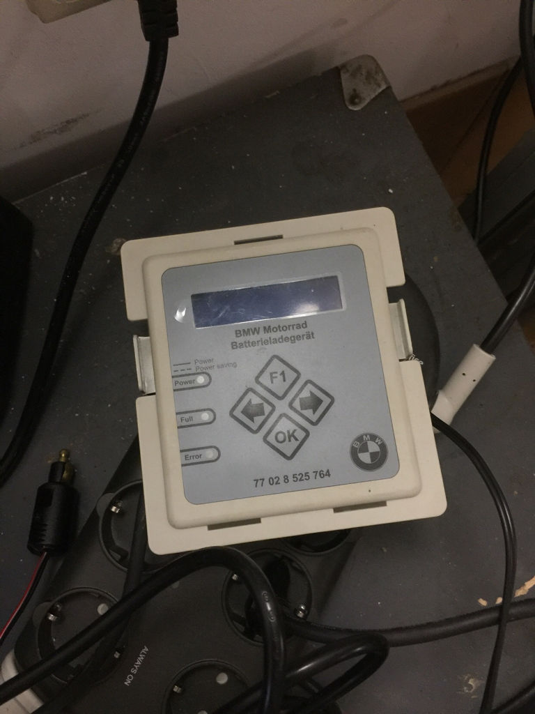

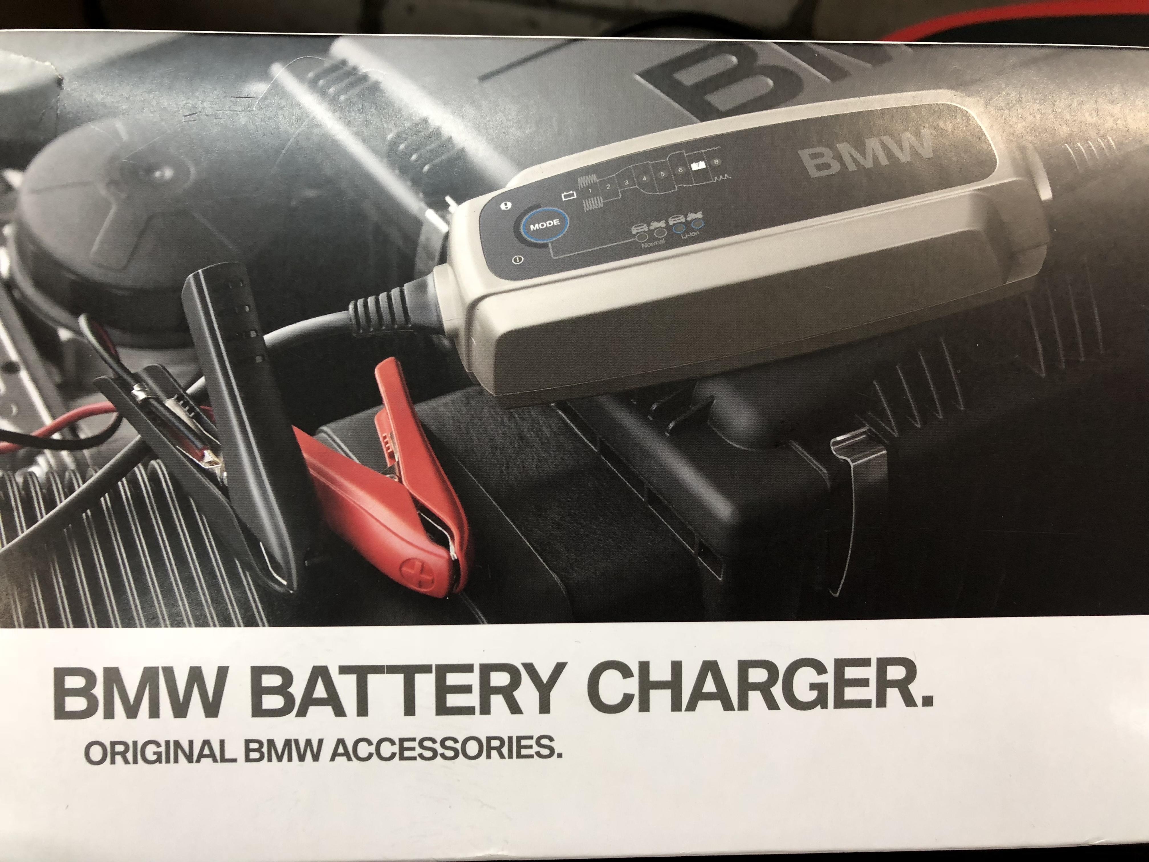

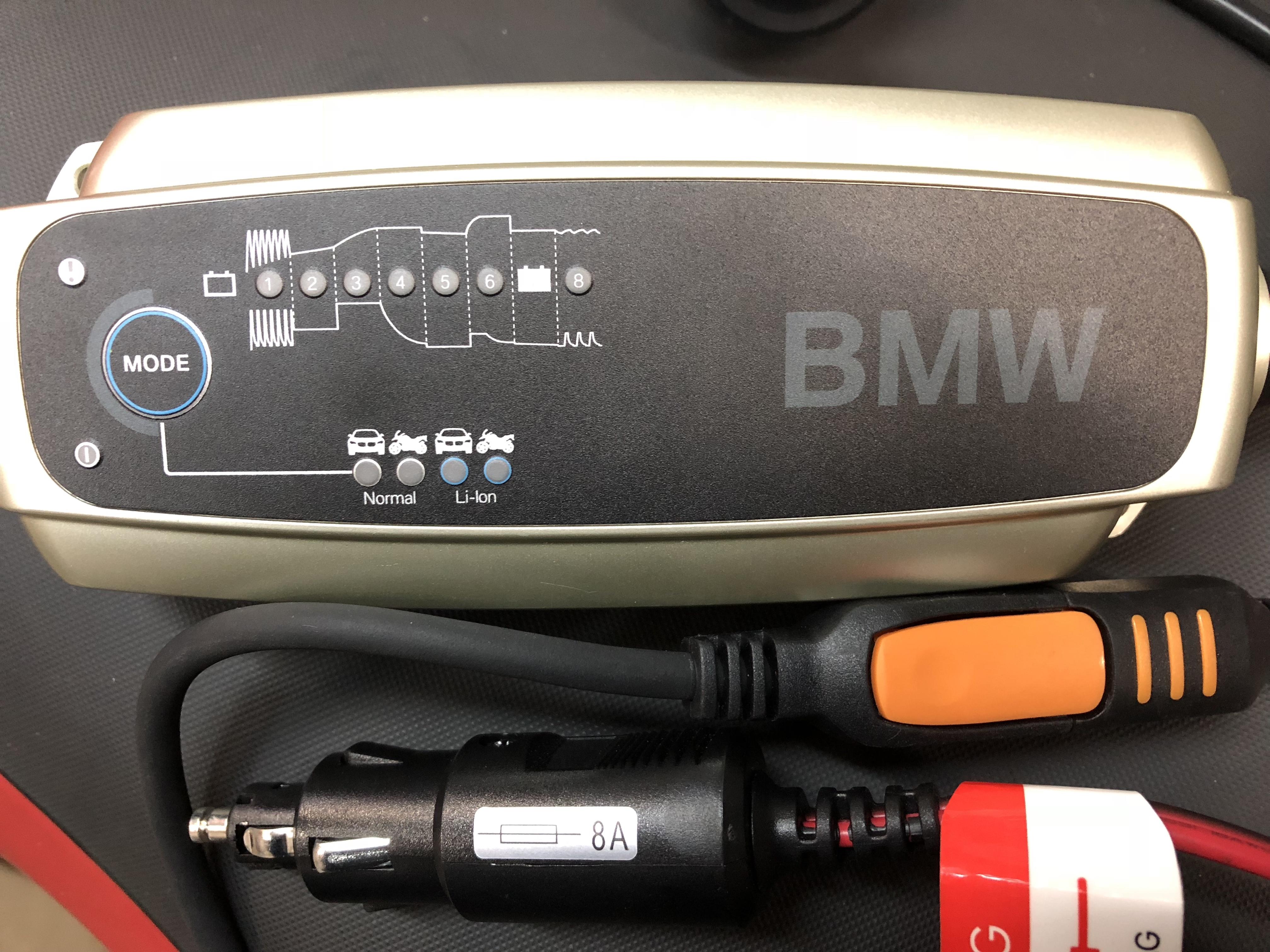

Как по мне, то штатная BMW MOTORRAD BATTERY CHARGER 77028551896 самая супер. Это как ваша 77028525764, только поновее.
Если хочется именно CTEK-образную, то либо CTEK CT5 POWERSPORT (активирует розетку через CAN-шину), либо BMW 61432408592 + comfort connect cig plug (вроде тоже умеет активировать штатную розетку через CAN-шину, судя по описанию в мануале).

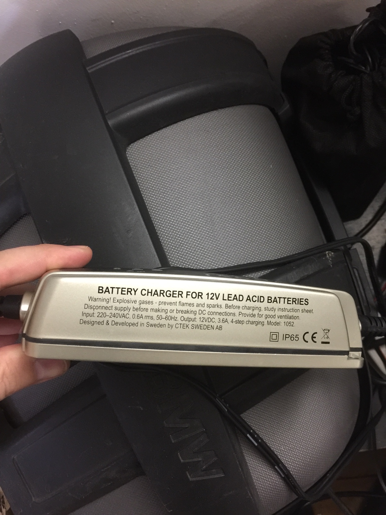

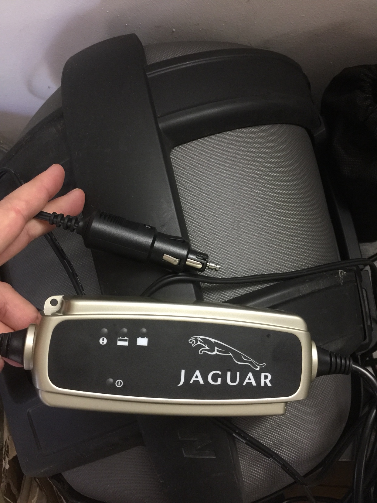

Ягуар, БМВ... а по факту зарядное устройство СТЕК ( http://www.ctek.ru/catalog/chargers/zaryadnoe-ustroystv-mxs-5-0/ ) . Я купил его давно. Заряжаю все аккумуляторы авто и мото. Рекомендую .
Этот CTEK не будет заряжать мотики с CAN-шиной через штатное гнездо для зарядки. Либо мот разбирать и цепляться крокодилами, либо колхозить дополнительные выводы. Чёт вот ХЗ, как это можно рекомендовать.)))

Ну а в дорогу брать зарядку считаю лишним. Если акумлятор плохо держит, то бустер самое то. Тем более они идут сейчас и как зарядка для мобилы, и фонарь в них есть и чего там ещё китайцы напридумывают.

Возможно не корректно написал. Не знал на счет can-шины. Я своего водяного гуся заряжал , не снимая с мота. Поэтому и порекомендовал.

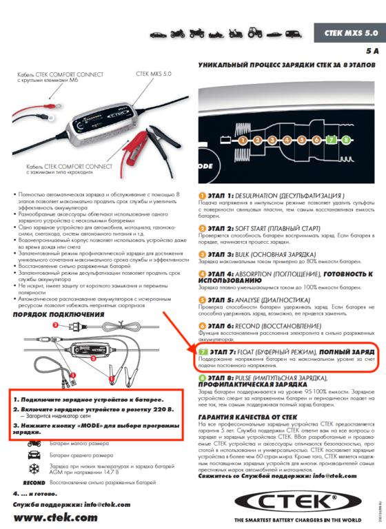

Это не совсем так! Да,сама зарядка не активирует розетку, но если включить зажигание и выключить, то прекрасно заряжает и СТЕК. После того как аккумулятор набирает необходимый заряд, розетка отключается. Это и в мануале написано. Но на моем так и происходит.
Ну, по этой схеме можно и Ягуаром зарядить.))
Подскажи, плиз, в каком мануале написано, что так можно мотик заряжать?

Не пойдёт!!! Большой ток заряда!!! Не должен превышать 10% емкости АКБ и они на мотах AGM вроде....
....в чем проблема,собственно говоря- впечатление ,что кто то чего то недопонимает...В каждом конкретном случае, на зарядном устройстве, всегда указывается максимальный ток,который способно выдать зарядное.
Это все...

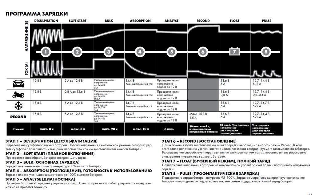

в данном случае это 3.6 А ,но это вовсе не значит что зарядка будет впихивать невпихиваемое:wacko2:
Это не те,примитивные трансформатор/ диод,которым мы заряжали аккумулятор ,постоянно проверяя ток зарядки
Написано 4 step charging - это судя по всему полностью автоматический девайс
у меня есть Бош,немного другой,с большим током ,с возможностью и 24 В зарядки
Подключаешь-нажимаешь на кнопку ..дальше она все делает сама.
Надо зарядить-будет заряжать,причем делает это умно- импульсами,без нагрева аккумулятора.

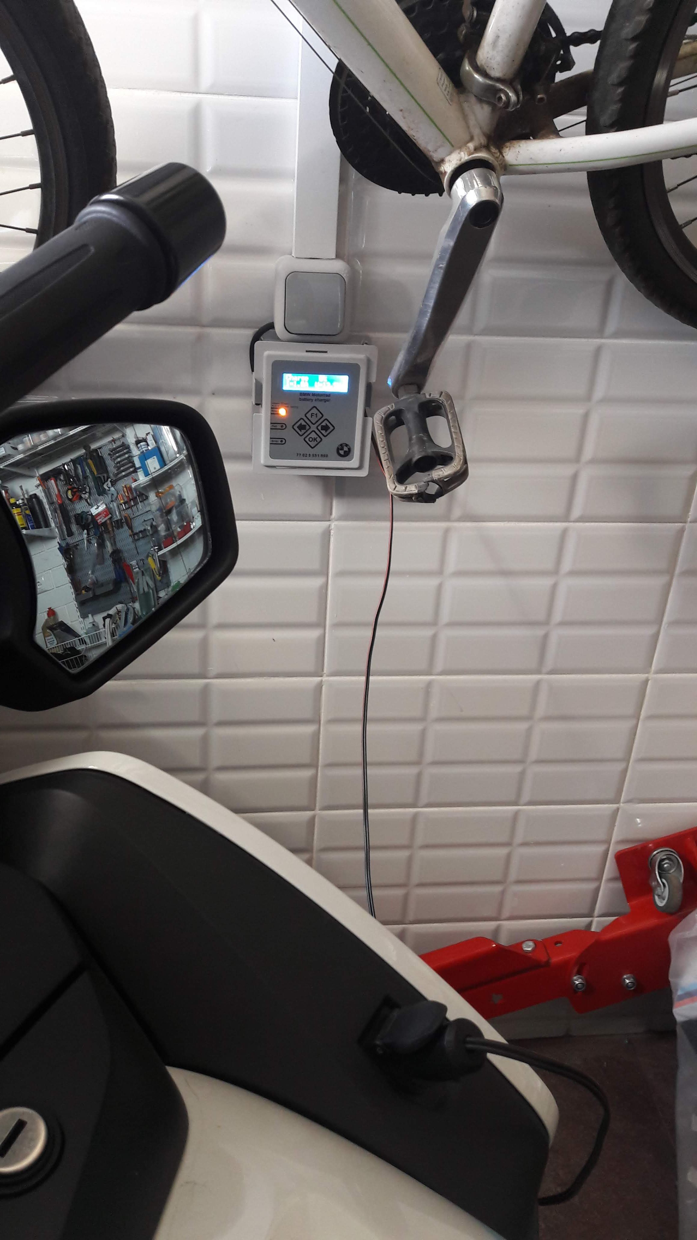

А я себе в гараже так сделал. Почти всегда стоит на зарядке.
Батенька-перфекционист ! :i_am_so_happy:
интересно сколько эл-ва съедает за зиму постоянная такая зарядка?
не проще скинуть клемму на зиму?
я без сарказма есличё!
@lexus
3,949
77
  1. BMW R 1250 GSA
Ну это ж не тёплый пол)))) Ну сколько он там сожрёт? Я делаю так же, есличё))) На всю зиму оставляю с зарядкой.
