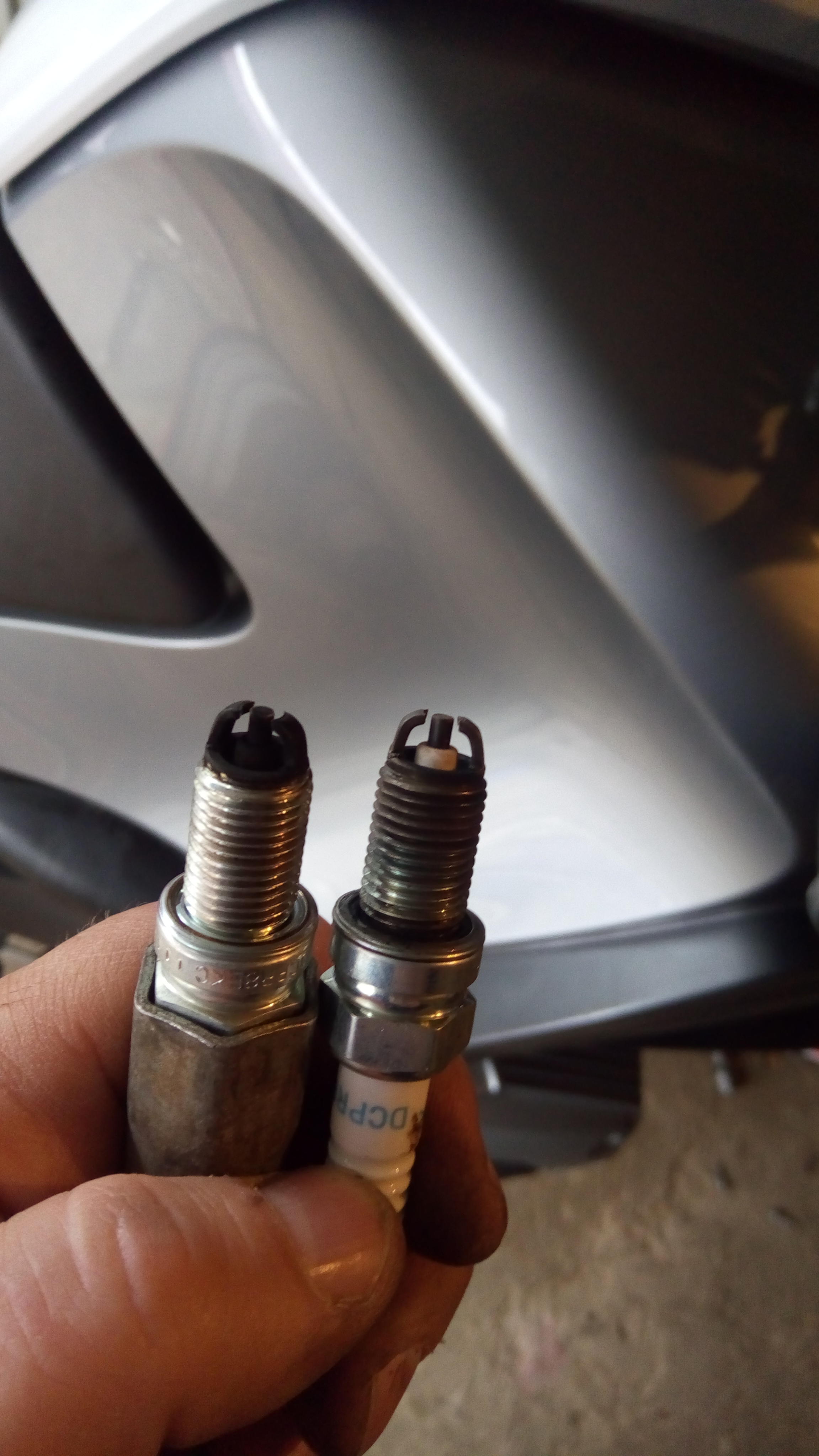

Здравствуйте! Подскажите,может кто сталкивался с такой проблемкой. На ходу плавно даю газу,всё нормально. Но при резком открытии заслонки,мотоцикл вообще как глохнет. Сбрасываю газ,и как пинок под зад поехал. Выкрутил свечи ,как новые,чистенькие.А ведь должны быть молочно-кофейного цвета. Что делать.с чего начинать? Свечи NGK DCPR8EKC. может другие какие поставить?

да,он дергается резко,как будто свеча одна ерундит.Но свечи то новые. Вот я и спрашиваю ,може кто сталкивался с такой проблемкой.
Мотоцикл этот я купил зимой,соответственно прокатиться не имел возможности. Брал в мотосалоне,полностью обслуженным. И вот сюрприз при первом выезде(
