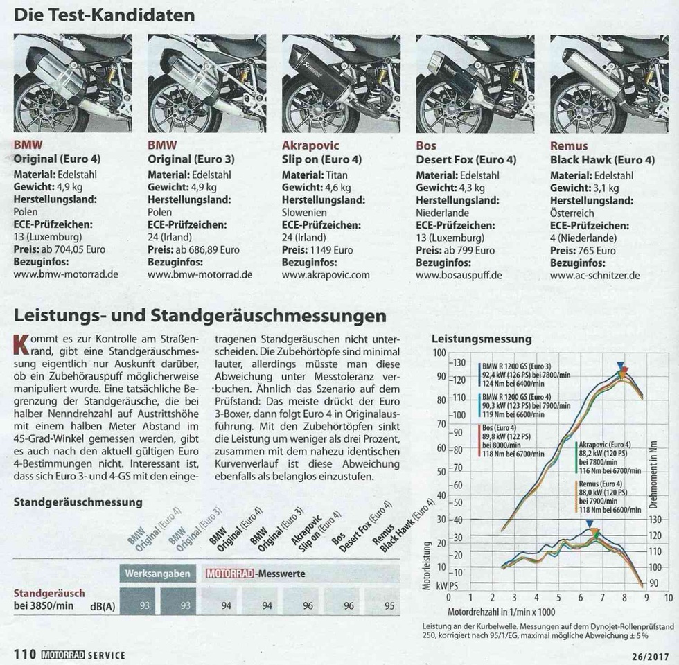

Вопрос к гурам форума. Удаление катализатора на воздушнике (или покупка полного выпуска Акрапович, что одно и то же):
1. нужно ли вообще? про белых медведей и прочую экологию вот не надо, пожалуйста, давайте чисто по практическим соображениям - получить больше дури на том же количестве топлива, облегчить мотоцикл, снизить тепловую нагрузку.
2. нужно ли перешивать мозги?
3. что будет если поставить, но не перешить мозги под такой выпуск?
На фак не посылать - там не нашёл...

Прошивать надо всегда,когда лезешь впуск-выпуск.
С завода,в угоду экологии,всегда идет на сверх бедной смеси.
Убрав каты,упадет противодавление на выпуске,начнет компенсировать воздухом,обеднение смеси и по итогу падение мощности,больший нагрев движка и прострелы в глушак,а добавишь нулевик,свечи будут совсем белые и .....)))
Либо лей 98-й,что бы хоть как то снять появившуюся тепловую нагрузку.Но это не панацея.

на воздушном стоит полный лео со штанами без катализатора +5мм диаметр труб к стоку титан.
Легче.
Поршневая целая.пока. пробежал уже ~30тк
на мин оборотах мне кажется упала тяга...на верхах на скоростях лучше разгоняется
на дальняк сначала менял банку на сток..потом поставил ДБ на дальняк меня устроил..в городе балуюсь
не мерил на стенде руки не дошли но хочу...
расход вроде немного увеличился ( может уже привык стал больше наваливать )
вид мне нравиться
как и любой афтермаркет штаны изгибы немного кривые мм но они есть .
штаны с перемычкой .( встречал без)
мозги буду (если понадобиться) шить после замера и осмотра одним спецом....когданить я до него доеду
