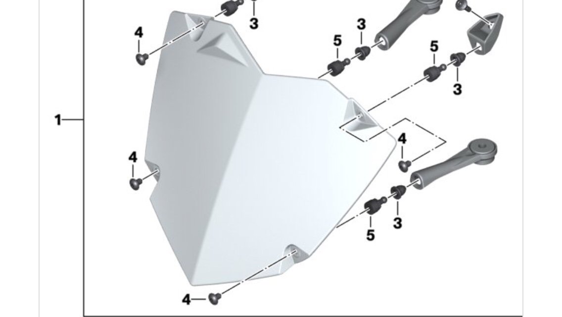

Всем привет. Интересует ваше мнение нужна ли защита фары на городском мотоцикле. По пересеченке не езжу, но смущает то, что фара стекланная , а не пластиковая. В качкстве защиты рассматриваю пластиковую защиту , а не железный "гриль", он для этого мотика совсем не подходит. Смотрю в сторону такого варианта.

Вот я тоже думаю. Я правда в живую не видел, но вроде именно с таким вариантом внешний вид не должен сильно ухудшится. Это же не гриль гуся. Да и фара довольно не дешево стоит, была бы она пластиковая, я бы не заморачивался бы.

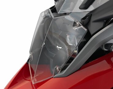

Посмотри вот такой вариант, смотрится приятнее ценник относительно гуманный.

Решетка ночью отбрасывает очень неприятную тень. Поэтому только оригинальная защита мой выбор. Хорошее качество материала (не царапается), быстросъёмная...
