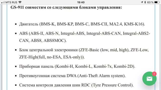

Граждане а имея прибор GS 911 возможно прописать оригинальные но б/у датчики? Подъехать куда нибудь не вариант пока...

Кто нибудь если знает, отнеситесь плиз как нибудь к моему вопросу?!
То что датчик включился, ничего не дает.
Не получится без прибора читающего айдишники его прописать.
Заедь на ильменский и все тебе пропишут за полчаса.

Ну я же написал выше какой прибор имеется... он не подойдёт? Вот собственно в чем был вопрос...
А также я написал, что подъехать куда нибудь не вариант...

g911 это для работы с мотом через разъем, а возбуждать\получать айдишники с датчиков нужно другим прибором, которого у тебя нет.
Мне читали оригинальным бмвшным, что тут писали про какие то совместимые - думаю тоже прокатит.

Я просто думал алгоритм следующий, один прибор пробуждает так сказать датчики а другой прописывает... так вот если предположить что датчики не спят или проснуться при не большой поездки, именно так где то и писали... то gs911 прописать получится их в мот или нет...
