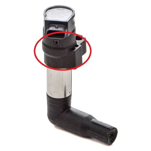

А я вангую за катушку зажигания. Возможно, когда вытаскивали из колодца, она дала трещину и теперь мудрит. У меня одна так пополам развалилась.

Это может быть катушка зажигания!
У меня ОДИН в ОДИН было, накрылась нижняя катушка зажигания!
Только я приехал с работы заглушил, а через час решил катнуться, и тут... все то что ты описываешь!
В сервисе компьютер ошибок при данной неисправности не показал.
