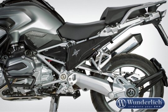

Подскажите начинающему гусеводу, какая из указанных ниже защит, более эффективна в защите ног от брызг и грязи. Если есть еще варианты, буду рад услышать советы.
1) Брызговик задний MudSling BMW R 1200 GS/GSA LC
2)Доп.брызговик задней части рамы R1200GS/GSA LC
3)Удлинитель заднего крыла для R1200GS/ADV-LC

Все вместе , плюс боковые сумки от вундера.
На картинках 1 и 3 это одно и тоже.

Эти элементы минимизируют объем грязи, летящий с заднего колеса.
Правую ногу закрывает глушитель и она всегда более чистая.
Левая пятка даже при всех перечисленных элементах будет припорошена всегда - по какой-то причине производитель сделал верхнюю часть чулка кардана плоской. Брызги с колеса бьются об эту поверхность и отлетают на ногу.
У воздушного она неплоская и такой проблемы нет.
Если хотите защитить ноги спереди, стоит установить удлинитель переднего крыла:
http://www.wunderlich.de/shop/en/extender-fender-front-27830-100-1.html
А для защиты от водяных гребней из под колеса:
http://www.wunderlich.de/shop/en/passenger-seat-recess-cover-26002-002-1.html

Взял вот такую пластмасску от пьюиг, несмотря на то, что стоял удлинитель переднего крыла, защита ног от брызг, задний оригинальный брызговик, карбоновый хагер над задним колесом - из Грузии вернулся весь грязный, икры ног были особенно испачканы, все снял кроме переднего брызговика и хагера ...
на обратном пути встретил на границе gsa с треугольными вундеровскими сумками на раме - у пилота все чисто
Именно в этой точки самая грязь
сумки спасают - это факт. проверено на себе
