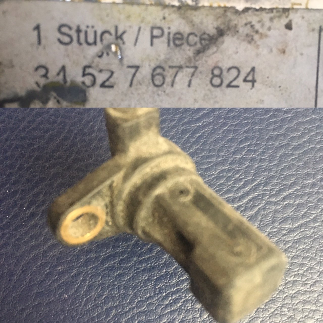

иногда такое бывает после падения мотоцикла.
надо подключать комп, смотреть - что покажет.
бывает достаточно стереть ошибку.
если это не поможет или повторится - смотреть гребенки на колесах, датчики скорости вращения колес, расстояние между ними до гребенки.
у меня так было, вылечил подбором шайб необходимой толщины.
ну еще наличие/уровень тормозной жидкости проверить не помешает, конечно же.
блок АБС, считаю, при таком пробеге - маловероятно.

мануал смотрим, не ленимся ))
что-то вроде 0,5-0,7 мм, если память не изменяет, но лучше уточнить.
и да, зазоры - в последнюю очередь, сначала проверка на ошибку.
у мну мот ехал в контейнере из Америки, черт его знает в каком положении, может, на боку лежал, да и брал после аварии, т.е. он падал, были те же симптомы.

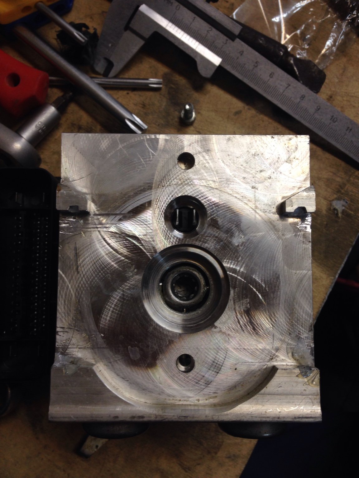

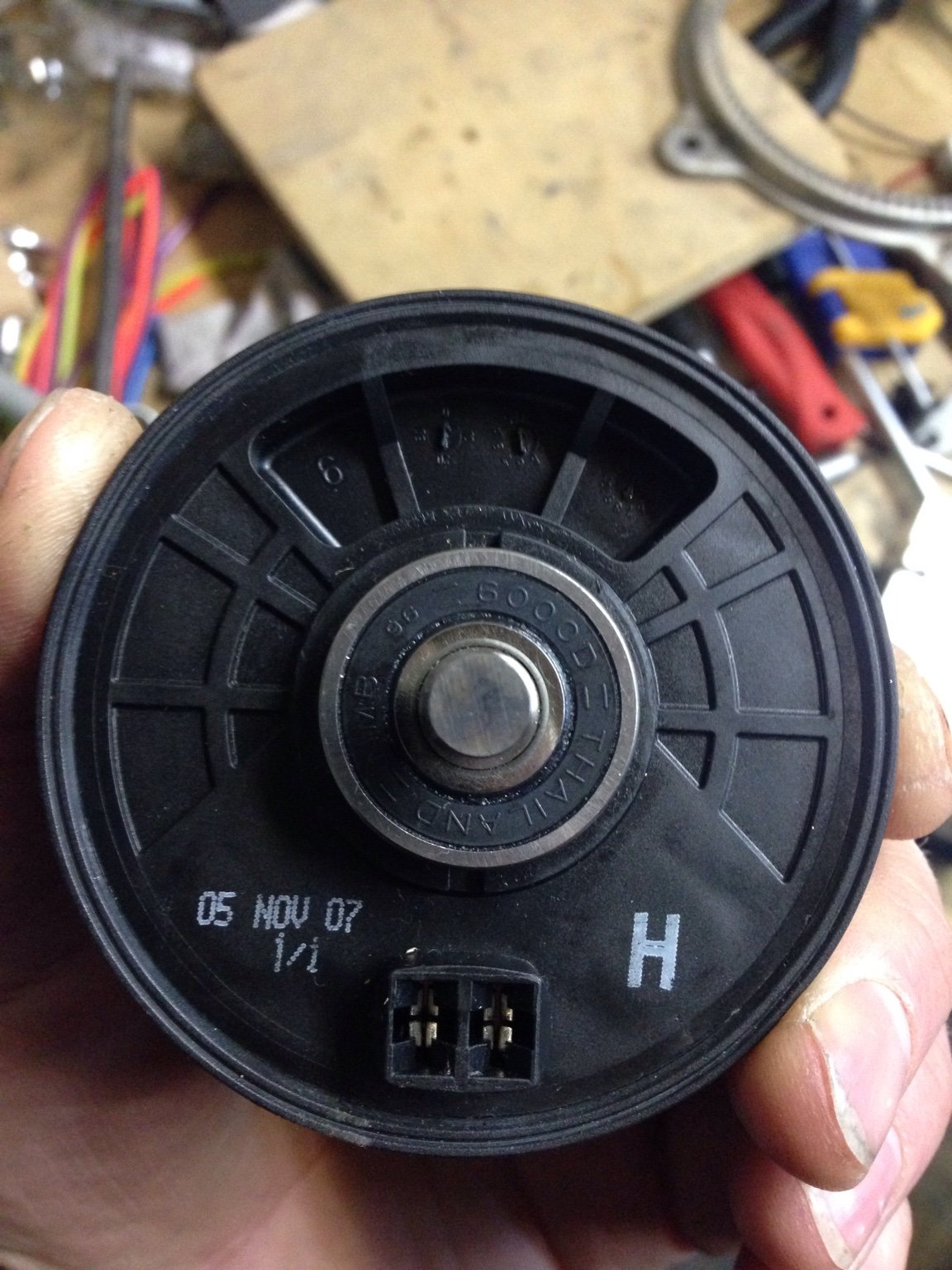

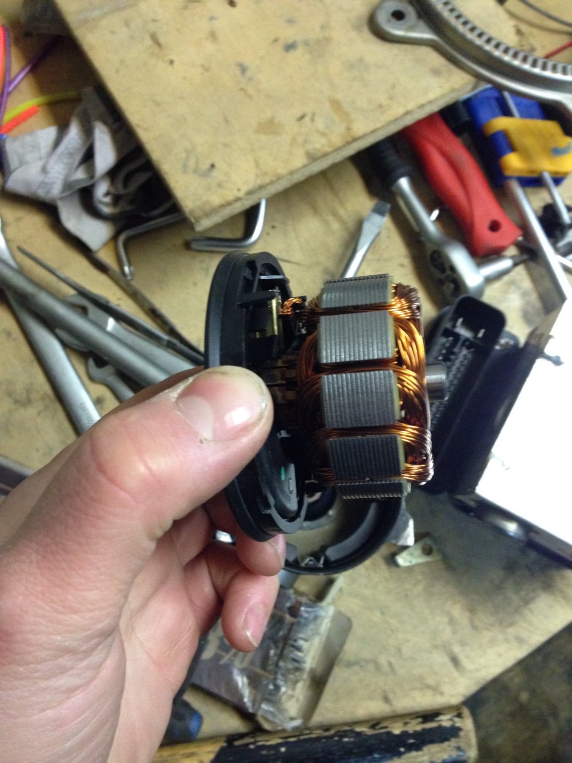

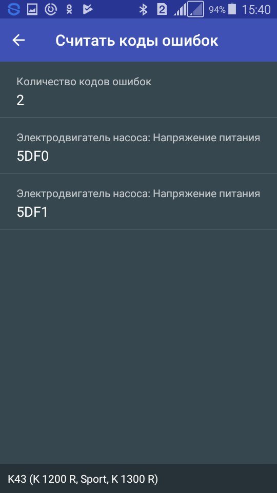

Если у него мот 2007 года, то у него стоит АБС второго поколения (на гребенке переднего колеса 48 дырок).
Может это случай когда мотор сломался?
