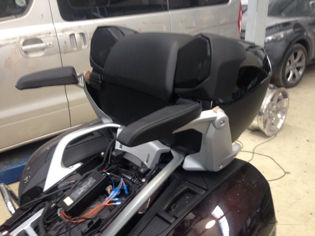

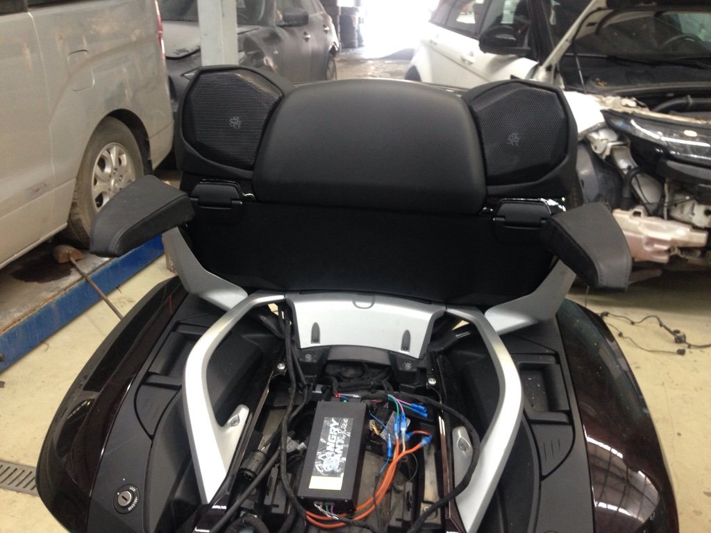

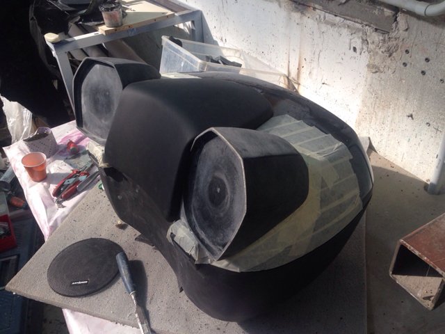

Да простит меня святой Grigor), но не могу не захвалить последнее творение наше и со второй попытки, предоставить на суд людской топ кейс, наделенный 165мм акустикой, немецкой компании Eton, и хочу сразу отметить, что апгрейд стерео системы свелся к добавлению тыловой акустики к уже имеющейся фронтальной, штатно установленной на данном пожирателе автобанов)
Причина тому-фазоинверторные корпуса передних АС, рассчитанные на работу со 100мм динамиками. Проблема в том, что фазоинверторная колонка, рассчитывается индивидуально под конкретный громкоговоритель и простая замена штатных динамиков на подобного типоразмера, обречена на провал, ибо производители акустики, как правило мы используем автомобильные, уж точно не думают о таком акустическом оформлении для динамиков этого калибра, сводя к минимуму шансы на успех, давая волю везению))
В топ кейсе, акустика работает на внутренний объем и не зажата, как передняя, производителем до размера компьютерной колонки) как следствие, получаем хороший басовый потенциал и уровень громкости при относительно скромной подаваемой мощности. Конечно, прежде чем дырявить топ кейс, изготавливаются внутренние композитные тазы, для придания требуемой жесткости и снижения риска деформации силовых элементов топ кейса, образуя единый сандвич из слоев пластика и жидкой виброизоляции, превращая хлипкий кофр в подобие полноценной колонки.
Через нижний таз, можно смело скрутить топ кейс с хвостом мотоцикла, забыв о страхе потери прибавившего в весе чемодана)
Да простит меня публика за нержавеющий крепеж) просто сели батарейки при разработке сего чуда) да и соклубник был не против) при моделировании использовали шлем Шуберт, отчаянно сохраняя место для последнего и брата))
Стоит заметить, что штатная акустика, на порядок лучше заголосила от внешнего усилителя) подтверждая слабую мощность штатного, полагаю, что в большинстве случаев, это может стать первым шагом в апгрейде штатной стерео системы.

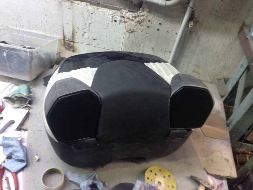

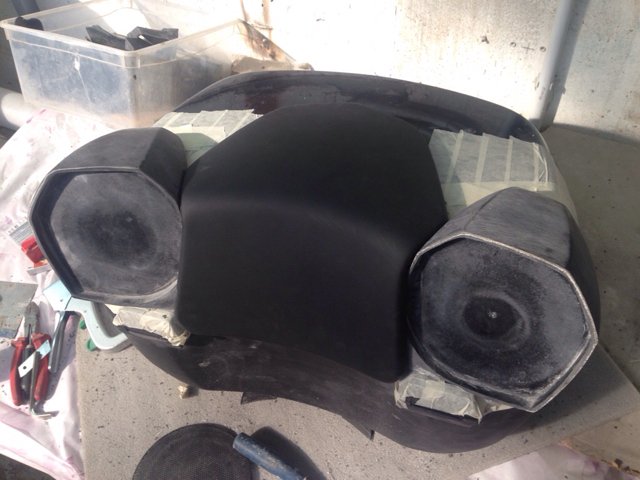

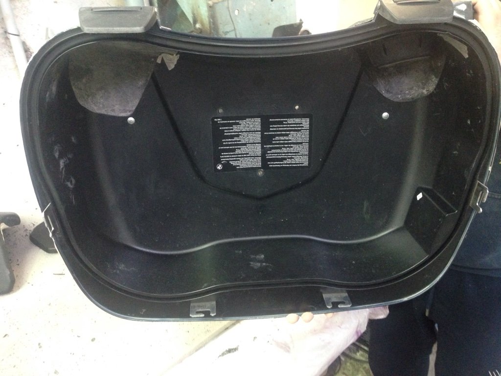

Работа по переделке топ кейса, займет неделю, сам мотоцикл не нужен, достаточно забросить мне чемодан, по адресу Рабочая ул. дом 84 с4. Первым делом, топ кейс разбираем на две части, и выклеиваем вставки-тазы, задача которых сохранить геометрию чемодана при вырезании угловых сегментов крышки и увеличить тотальную акустическую жесткость конструкции, сведя на нет резонансы и призвуки хлипкого топ кейса. 12000 руб.
Вторым этапом выклеиваются сами накладки под акустику по имеющимся матрицам, вырезаются углы крышки, подготавливается посадочное место под акустику, вклеивается крепеж и, в завершение, перетяжка винилом. 10000 руб.
Этап третий, виброизоляция элементов топ кейса и закладка акустической проводки. 5000 руб.
Финальный этап изготовление декоративных грилей на акустику, финальная сборка топ кейса. 8000 руб.
Работы на самом мотоцикле сводятся к установке усилителя и силового автомата, изготовлению проводки и займут два дня. 7000 руб.

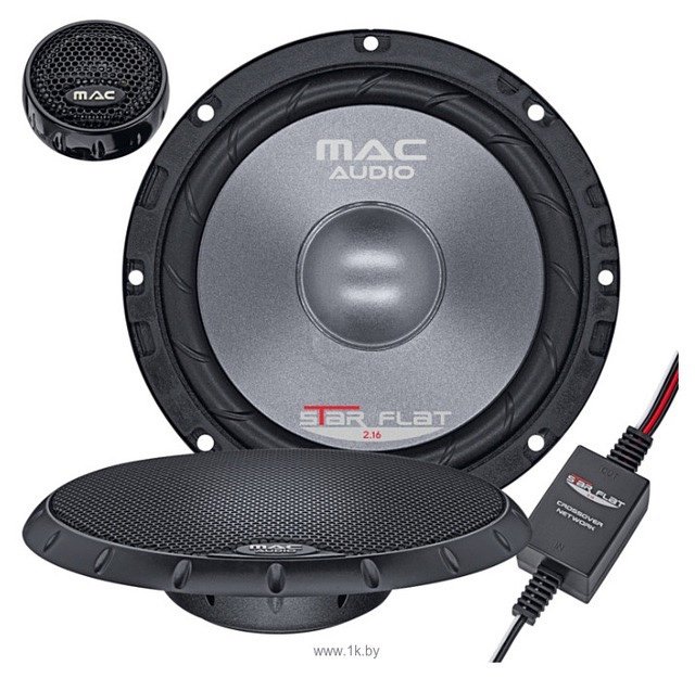

Перейдем к начинке) На данном апарате, установлена акустика Eton Pow 160, способная в объеме топ кейса сыграть от 65Hz и достичь громкости в 110 db, что сравнимо с рок концертом) При должном везении, ее можно найти в остатаках по цене 8500 руб., в противном случае придется отвалить 15000((
Конечно, существует альтернатива) например коаксиальные Kenwood KFC-PS1795 2700 руб.) Громкость сохранится на прежнем уровне, нижняя частота составит 82Hz, основной минус-конструктивная особенность динамика, через отверстие в дифузоре под пищалку, может попасть влага и мусор, умертвив динамик.http://www.avtozvuk.com/az/2014/07/028_coaxial_kenwood.htm

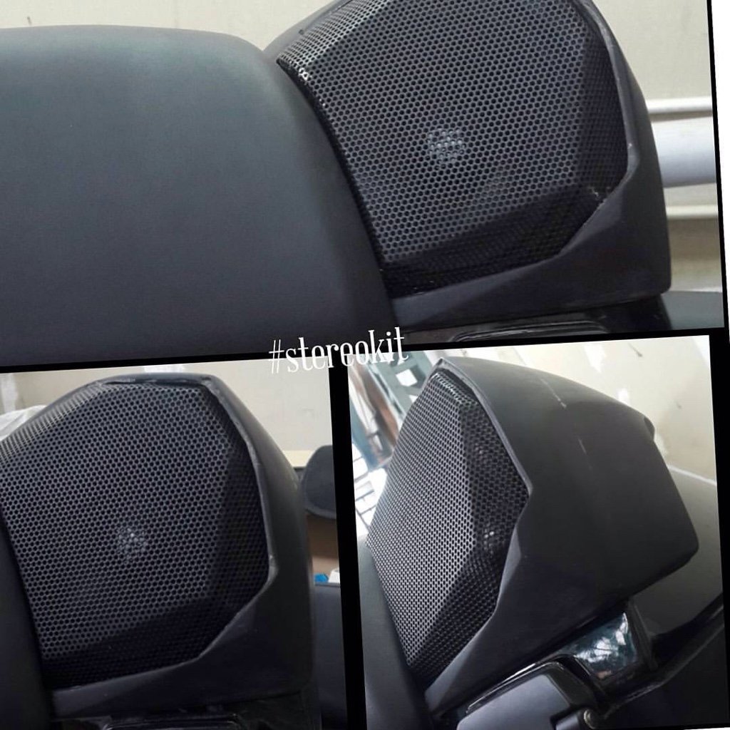

Немного улучщайзинга, на который по-просту не хватило сил и времени) версия 3, если хотите)
Теперь обратная сторона акустики полностью закрыта, изменена вставка в крышку.
Крепёж, вклеен в накладки с акустикой, теперь без внешних болтов.

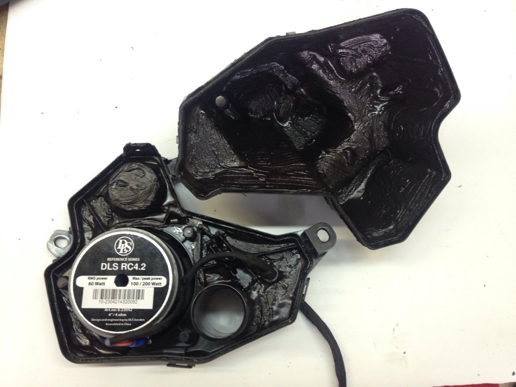

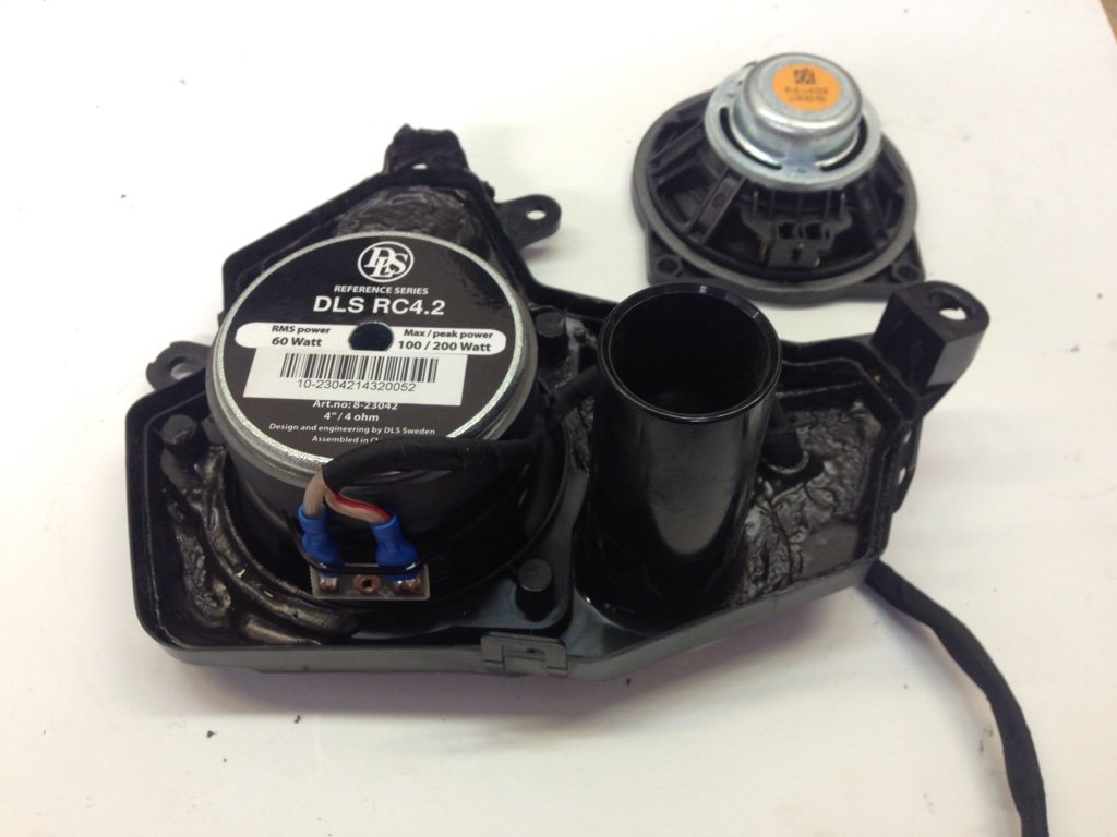

Вот, что Вы слушаете господа) штатная акустика в разрезе...... Динамики 8 см)
Корпуса тоньше мыльницы) соединены тремя защелками, звонкие и легковесные..... Для фазика не критично, но......
Сам динамик, настоящий боец) неимоверной чувствительности....

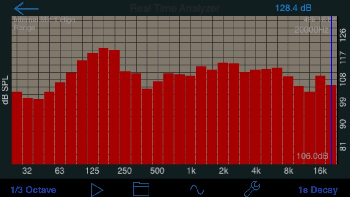

Вот, на что он способен, от внешнего усилителя и 20 ватт в лучшем случае) довольно не плохо, на самом деле..... Правда корпуса все же покрыли шумоизоляцией.....
113 db)) правда замеры на телефон)
А вот и с топ кейсом
Настройка под рок)

Покрываем жидкарем STP корпуса и готово) ну и синтепон, в последствии, для успокоения)....
Выглядит не очень, но заглушает прилично....... Да, пищалка родная, толи была не здорова, толи не перенесла усиления..... Но оказалась мертва( нашли применение оставшиеся от комплекта Eton)
