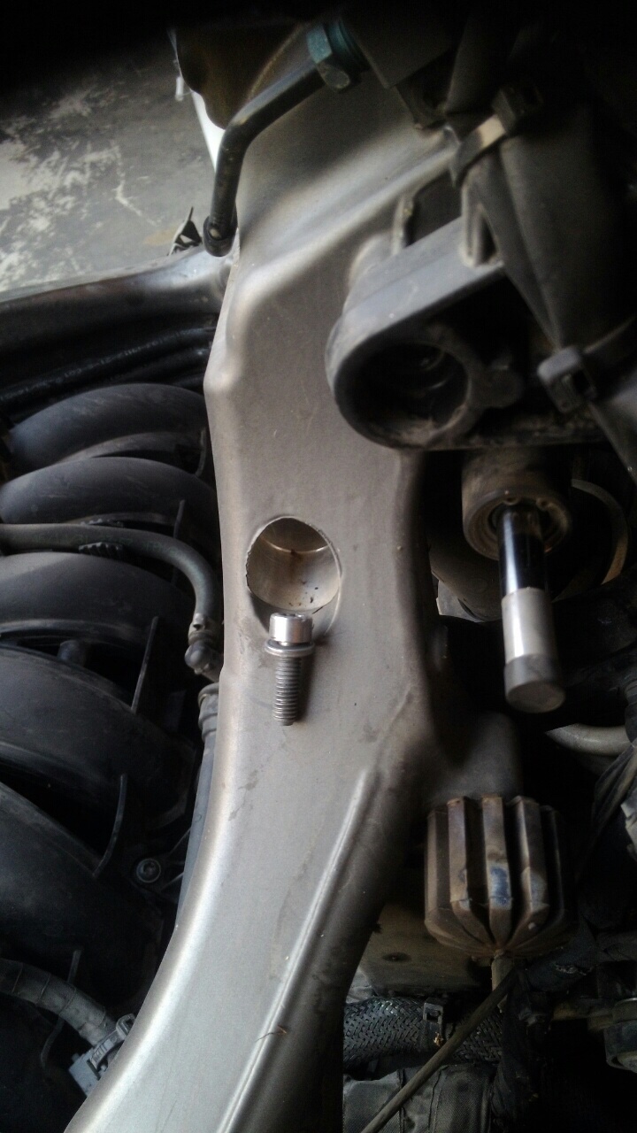

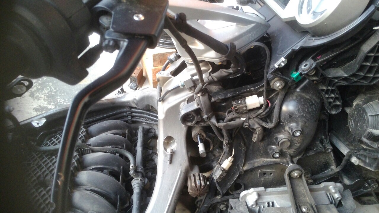

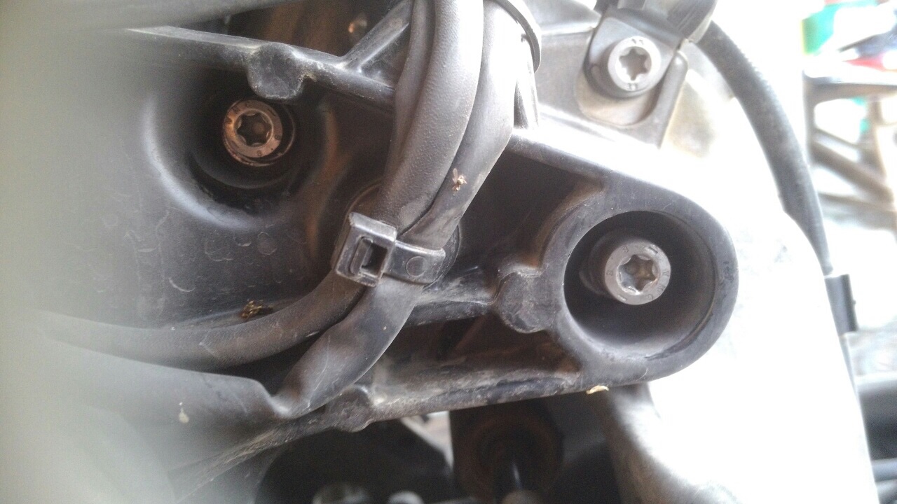

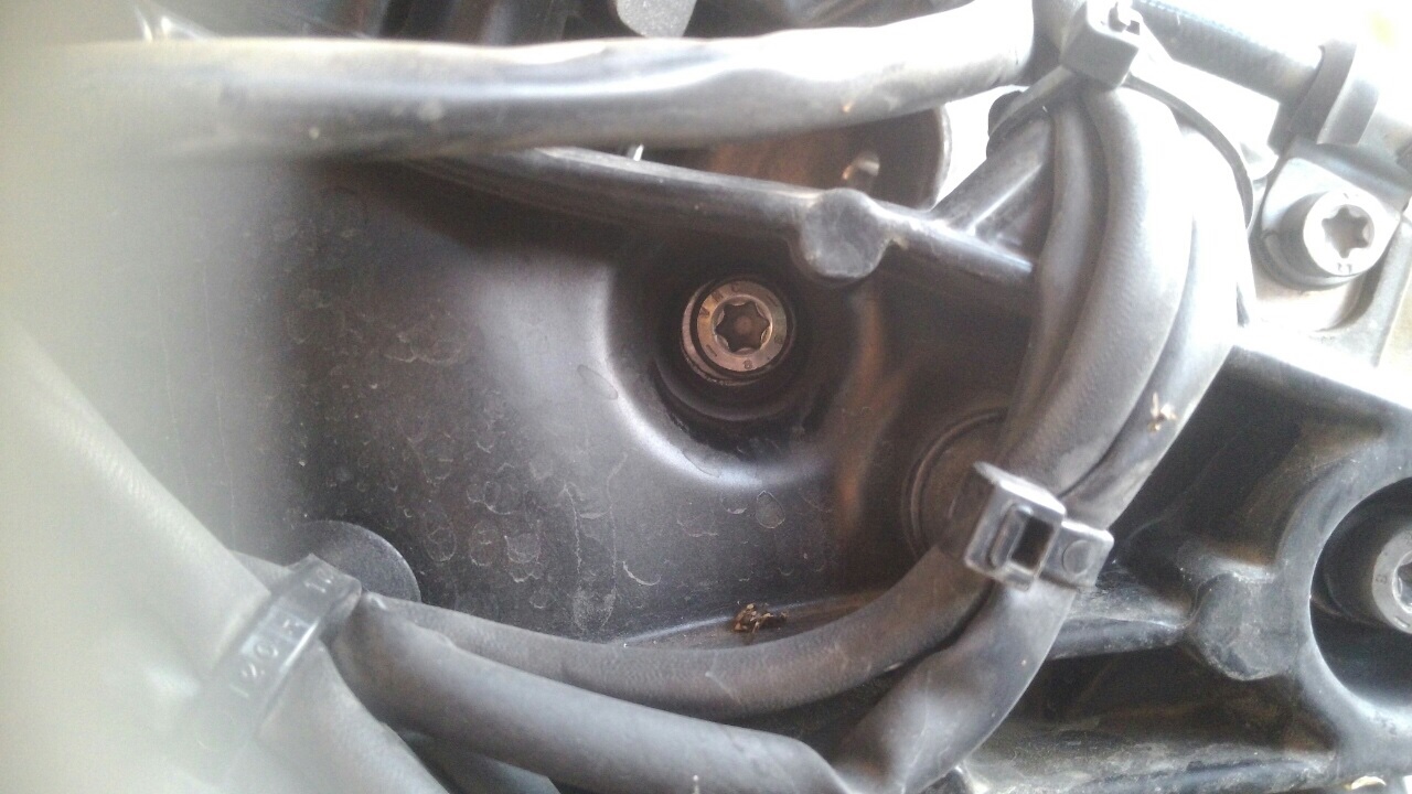

Сегодня окончательно разобрал всю морду. К моему удивлению, обнаружил люфт в демпфере - то есть сам демпфер то цел, но люфт имеет шаровый шарнир. Пробег 31 000.

Пробег сейчас 25000 км , гремит стекло , на 10000 км по гарантии протягивали паук . Проверить элементарно взять за низ фары и стекло, пошатать , если есть люфт то нужно разбирать морду и протягивать болты паука , желательно с резьбовым герметиком .

Не смотря на то, что отдельно они не продаются (люблю я БМВ))) , они есть в природе. Особо не искал, но чисто для примера:
http://technobearing.ru/uglovye-sfericheskie-nakonechniki-serii-sq-c-rs
Наш выглядит так:
Вообще странно , что в шарнире люфт-там нагрузки то особо и нет.
Ну и чисто для улыбки- цена демпфера 22000 руб)

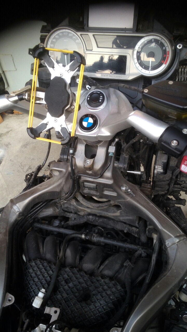

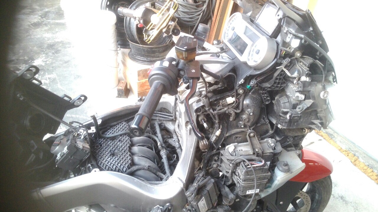

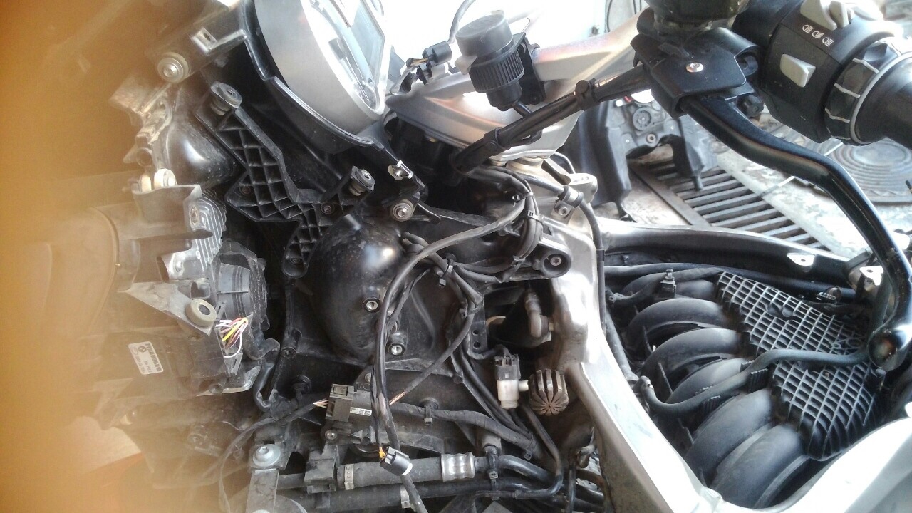

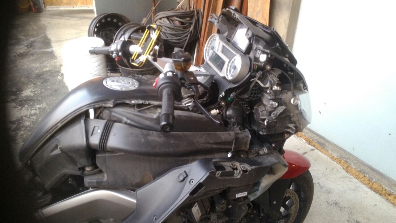

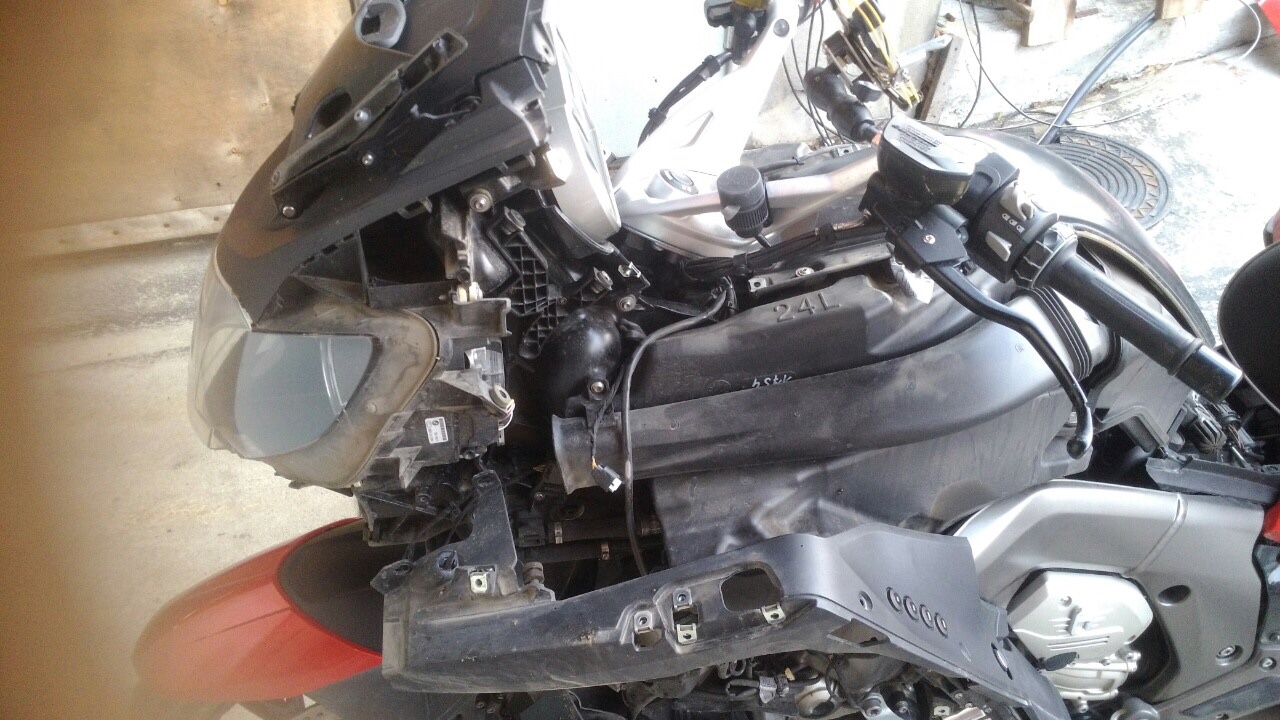

Я тоже тут начитался про грохот от демпфера. Успокаивал себя мыслью, что это нормально, и отправился в поездку. Оказалось паук. Морда сначала особо не шевелилась, а вот когда выпали болты, в зеркала видел на скорости свои глушители, а на торможении звёзды.
Если что, весь пластик снимается отверткой- звездочкой, которая под сиденьем. Ключевая фраза для ремонта: "потяните боковины назад". И вторая: "в бензобаке клапан, сливать не надо, просто тяните из бака вставку". Ремонт у меня занял примерно 10 часов с помощником.
Добраться до места, где можно разобрать мотик, помогли две резинки с крючками. Длина резинок регулируется узелками за крючком. Притянул ими морду за фару к баку, чтобы не отвалилась на кочке. Если крючки железные, можно их обмотать тряпкой, чтоб не царапали.

Найден способ ремонта оригинальным наконечником))

Что бы подтянуть паук, который держит морду, нужно снимать бензобак.
Исходя из опыта - бак можно снять за 10 минут)
Я себе заказываю наконечник на демпфер - если кому надо, могу заказать несколько штук, так как в наличии нет нигде. Проверить есть ли у вас осевой люфт в нем просто - достаточно снизу просунуть руку и подергать, у меня люфт примерно 1-1.5 мм
