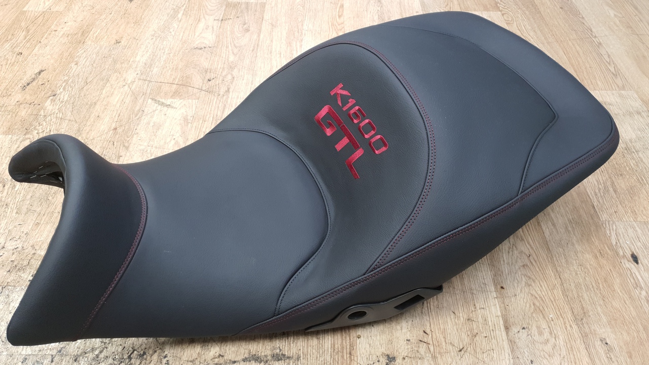

Коллеги, покажите тут у кого какие сидушки на этих аппаратах. Стоковая на GTL совсем не айс, хотя терпимо. Предполагаю что на GT еще хуже с этим. Ибо похожа на штатную от RT, а на нем я откатался 3 сезона. Собственный опыт по смене сиденья имел на RT, ставил Корбин. Сидушка интересная и однозначно лучше стоковой.
Смысл вопроса в том, чтоб живьем посмотреть как выглядят различные не штатные сиденья на эти аппараты, возможно найти хороших спецов у нас, кто реально качественно делает форму, а не просто кожу на шкуру меняет. Картинки на сайтах Саргента, Виндера и проч ситуацию не проясняют. Картинка видимо одна и на GT и на GTL. Но сидушки то разные в принципе, и как реально выглядит GTL не понятно.

На GTL ставится 3 типа только штатного сиденья. Высокое - вполне себе. У меня среднее - тоже неплохо. Низкое - категорически не нравится.
Какое у Вас?
У Сарджента седло для GT. По отзывам неплохо, но пассажирское стоковое от GTL комфортнее. Корбин в Питере знакомый купил. Покатался пару дней, поставил сток обратно.

На сколько я знаю, разная высота сиденья есть только на GT, на GTL только один вариант. В этом и фишка.
Штатное мне не понравилось (комфорт 40%). Третий сезон на Корбине (комфорт 95%).
А есть фото Корбина?

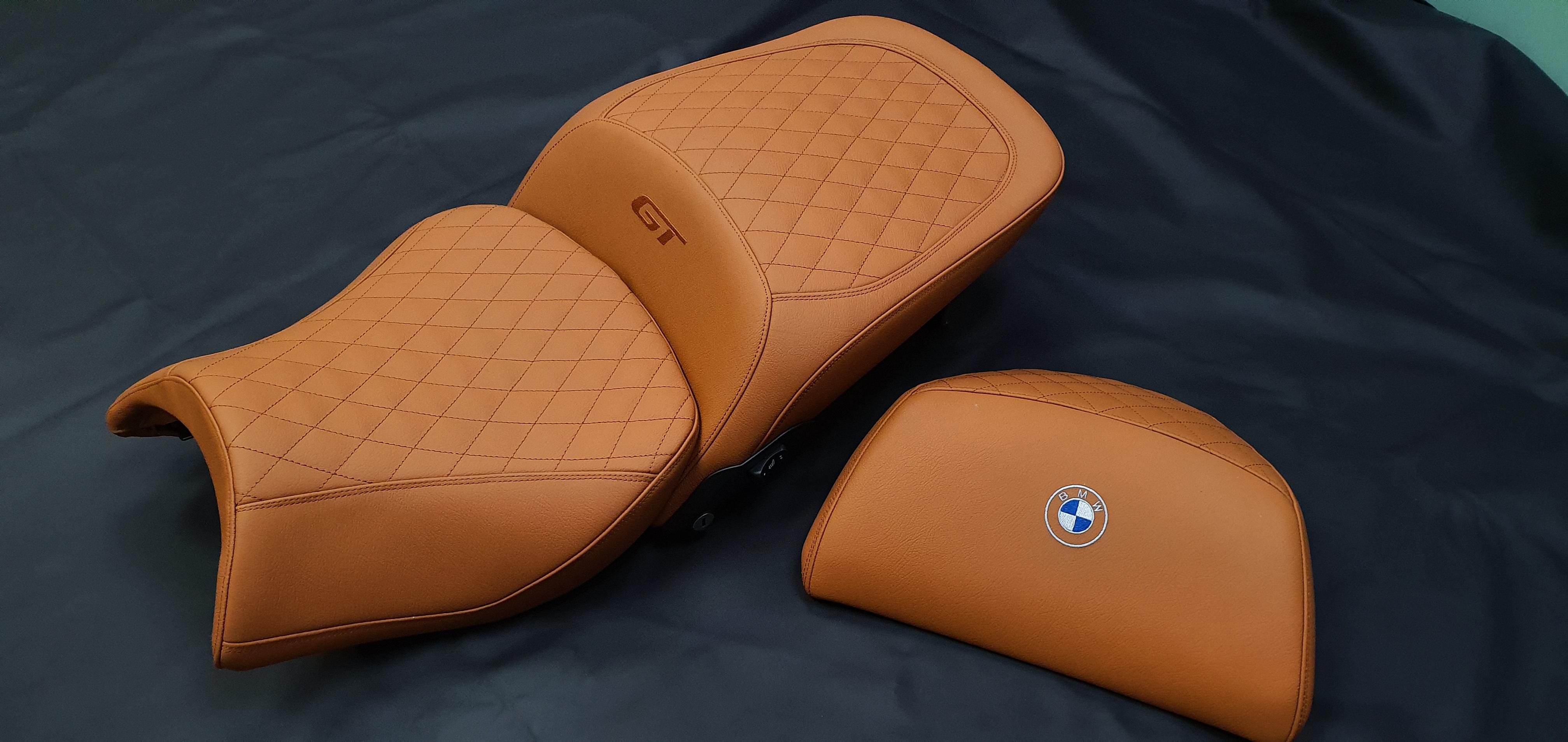

Поменял на своей гантеле штатное на Сержанта, вот на такое http://www.sargentcycle.co.uk/acatalog/k1600-gt-gtl-front-and-rear-seats.html
Из плюсов:
-Задница стала меньше затекать это факт, но не сильно, улучшение процентов на 20-30!
-Сиденье теперь регулируется по высоте
Из минусов:
-Стал соскальзывать вперед при торможении :((
-Второй номер не в восторге от уменьшившегося седла
-При поднятии сидения в верхнее положение появляются огромные щели между бензобаком и рамой, все кишки торчат наружу, боюсь если оставить мот под дождем там все затопит нахрен...
Смотрю в сторону Корбина, есть владельцы? Как оно? :scratch_one-s_head:
НЕ РЕКЛАМА!
Возможно. Товарищ делал у них. Изменение формы седла под "конкретную жопу", перешив кожи, вкорячивание подогрева и вентиляции седла на мотоцикле. Три сезона - износа ноль!
http://www.e-lion.ru
PS: буду делать у них седло зимой.
