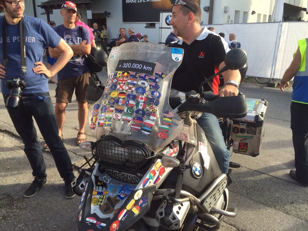

Были на ADVRider фотки приборок со 100 000 миль и больше.

на Ильменский пригоняли гуся на ТО с пробегом 150000
у Миши Муссона гусик уже 100к разменял
