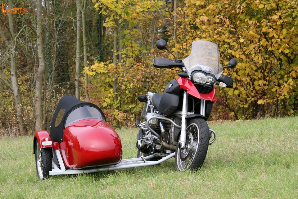

Сережа, такой девайс предполагается?
Неа, предполагается именно боковой прицеп, за основу взята аналогичная конструкция как тут http://kalich.de/galerie/VLB/12GSA-10/index.html но с возможностью жёстко закрепить на коляске.
В настоящий момент, с чем столкнулся:
- при опущенном мотоцикл клиренс получается не большой (около 19 см), возможно при монтаже смогу как то обыграть ситуация, возможно придётся переделывать чертежи
- мест крепления на воздушнике для коляски не так много.
