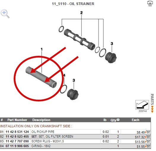

<blockquote data-quote="Texic" data-source="post: 472685" data-attributes="member: 4271"><p>Смело сливайте масло, и смотрите эти трубочки сеточки, 100% нижняя которая ближе к переднему колесу стоит прорезью вверх, это и есть причина. После того как у себя перевернул (купил новую, старая была помята) все стало на свои места, после поездки в Уфу ездили еще в Грузию в августе, специально от Самары до Тольятти дубасил на полную ручку. Ни перегрева ни намека на него, и расход с пассажиркой и боковыми кофрами 5,5 л. В горах и на море тоже все идеально, так как переживал, мониторил постоянно.</p><p></p><p><span style="color: silver"><span style="font-size: 9px">- - - Добавлено - - -</span></span></p><p></p><p>Добавлю еще, пробки (крышки этих сеточек) алюминиевые, хрупкие, сильно не тяните, грани срезает на раз, после дилера ни одной целой, открутились только зубилом, заказал новые, шли 20 дней.</p></blockquote><p></p>
[QUOTE="Texic, post: 472685, member: 4271"] Смело сливайте масло, и смотрите эти трубочки сеточки, 100% нижняя которая ближе к переднему колесу стоит прорезью вверх, это и есть причина. После того как у себя перевернул (купил новую, старая была помята) все стало на свои места, после поездки в Уфу ездили еще в Грузию в августе, специально от Самары до Тольятти дубасил на полную ручку. Ни перегрева ни намека на него, и расход с пассажиркой и боковыми кофрами 5,5 л. В горах и на море тоже все идеально, так как переживал, мониторил постоянно. [COLOR="silver"][SIZE=1]- - - Добавлено - - -[/SIZE][/COLOR] Добавлю еще, пробки (крышки этих сеточек) алюминиевые, хрупкие, сильно не тяните, грани срезает на раз, после дилера ни одной целой, открутились только зубилом, заказал новые, шли 20 дней. [/QUOTE]
