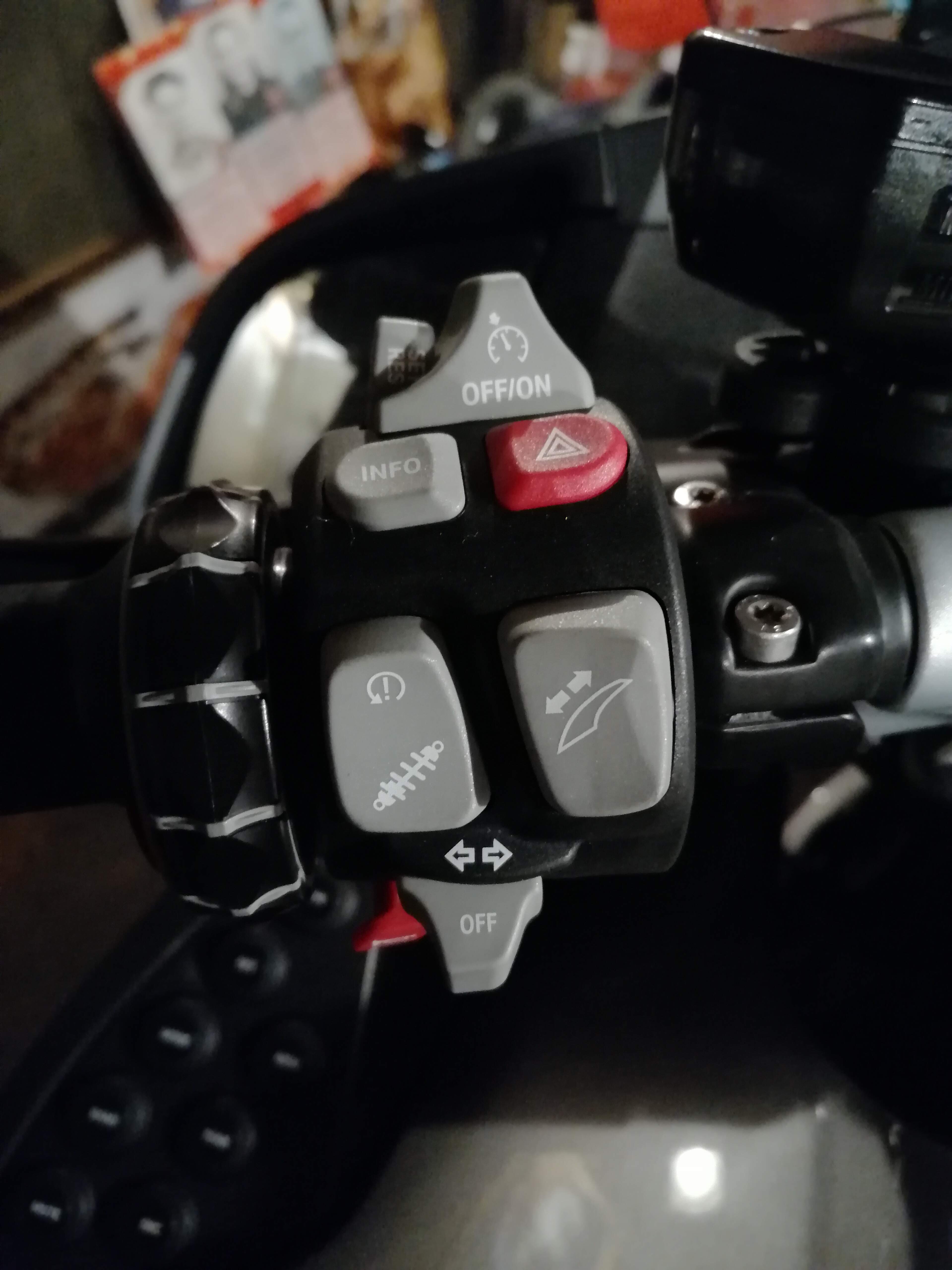

Столкнулся с проблемой левого пульта, мот rt 2012 года в максималке с круизом и электронной подвеской. Проблема следующая, не выключаются поворотники нажатием на кнопку, не реагирует кнопка управлением подвеской, кнопка asc работает через раз. Кто сталкивался с такой проблемой, лечится ли это или только замена пульта. Говорят что до 2010 года внутренности пультов другие были.

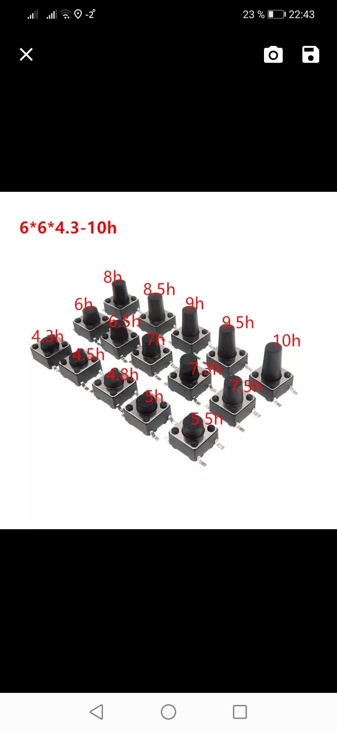

Перепоять не проблема, а где их взять? Может номерок запчасти есть? Мне сказали что с 2010 года там все залито и разобрать будет проблема.

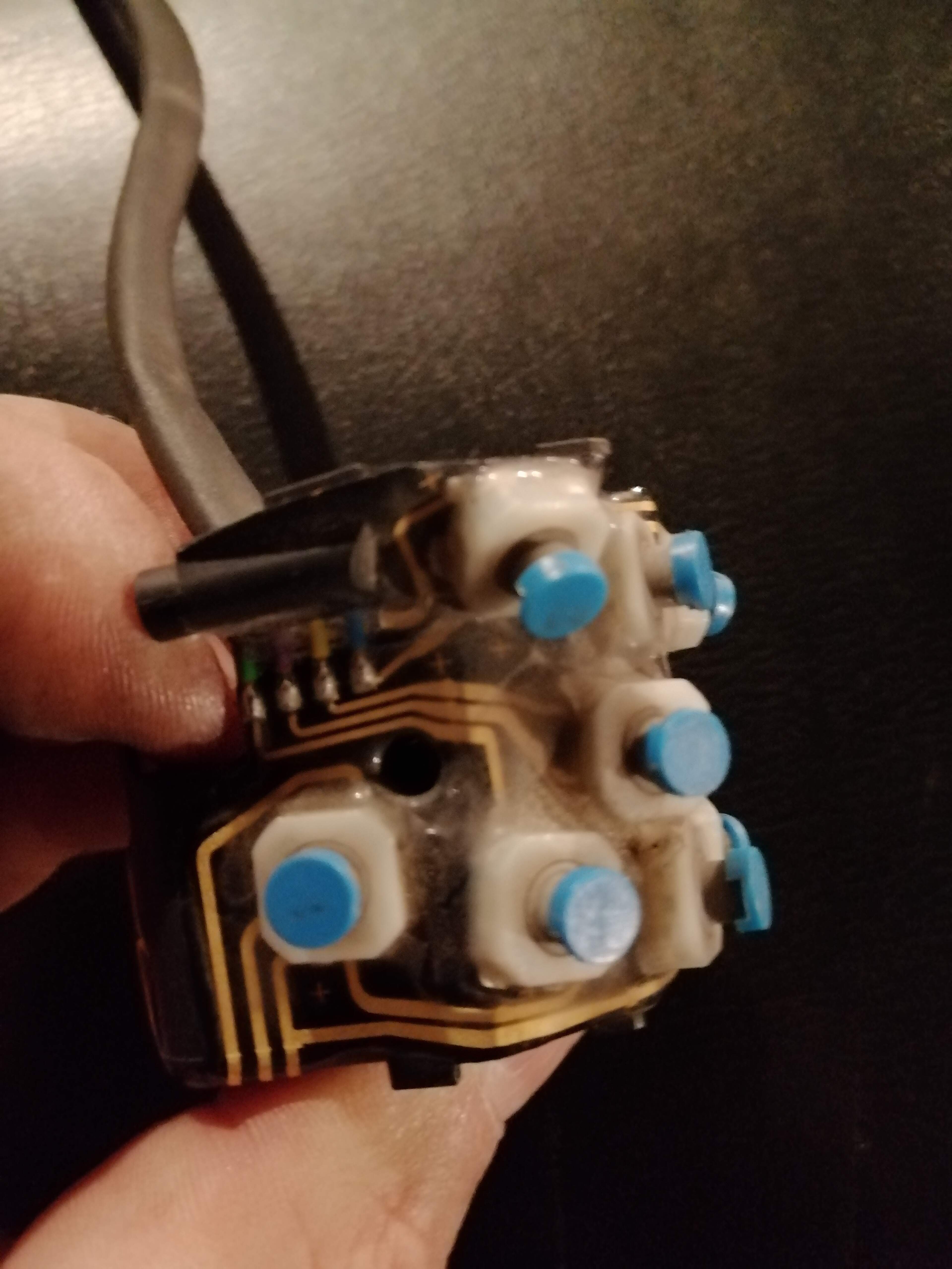

7dafaec646a8.jpg нашел такое изображение, похоже?

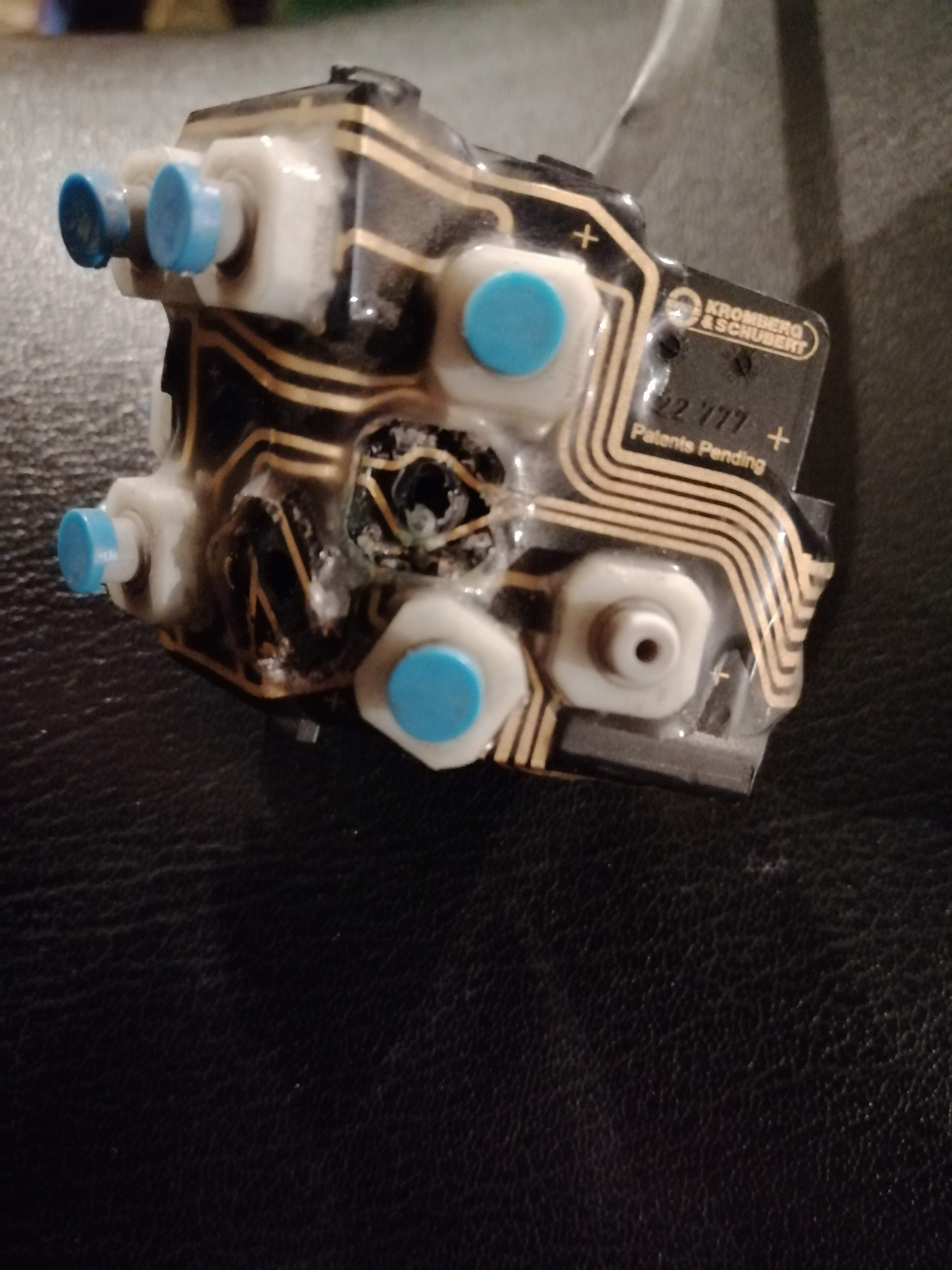

Всем привет. Разобрал свой пульт и как должно и быть он не такой как на фото ранее, другие кнопки внутри и все залито клеем. Не стал заморачиваться, пришлось покупать новый. IMG_20201121_213250.jpg IMG_20201121_213236.jpg

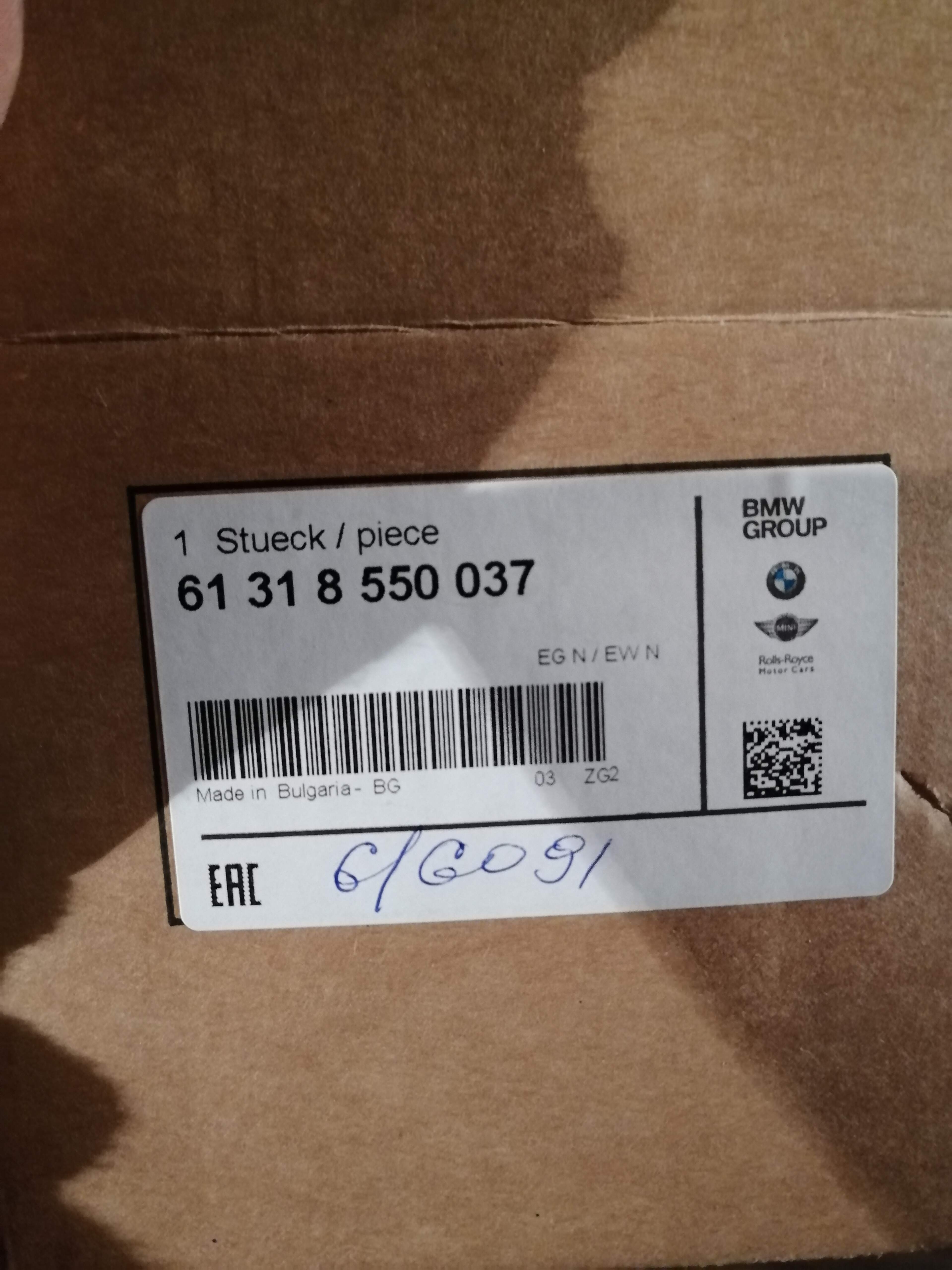

Тот что стоял больше не выпускается и производитель сменил номер. После установки все заработало. Если кому интересно выглядит так, номер на фото. IMG_20201121_213212.jpg IMG_20201121_213317.jpg
