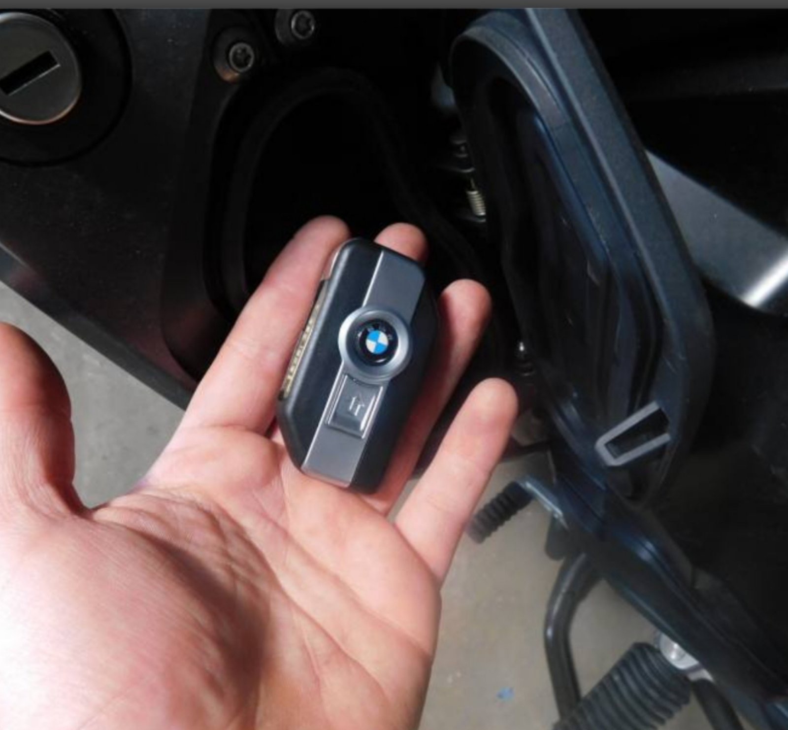

Доброго дня!, заказал я себе такой ключ у диллера в Польше, он сделал - ключ у меня, но мот его не видит, тоесть кофры открыть им можно механически, а вот на сигналку поставить или мот завести никак
не подскажете - может как-то активировать нужно?

у меня bmw k1600 GT 2018, безключевой доступ
Сделал себе запасной ключ у дилера в Польше(делали по вину), - ключ подходит к кофрам, но его не видит мот: не могу поставить на сигнализацию, открыть закрыть кофры, включить от.
менял батарейки местами - старый работает, новый нет.
В чем может быть проблема? как-то активировать нужно может его? Повторюсь новым ключем механически кофры открыть можно, то есть речи о том что ключ не от него не идет
Ключь такой же как на кортинке на два сообщения выше

Безключевой как на кортинке надо привязать к мотоциклу. Дилер польский забыл сказать?

Доброго дня!
Не вижу, какой на кОртинке, но я заказывал и через дилера (в Германии) новые ключи к другим мотам, и сам писал китайские иксхорсом себе в 2 мота (с400 и 1600gt оба 2018) с аукциона, ничего привязывать не надо было. Если ключ оригинальный, новый, могу предположить, что надо блокирнуть лишние ключи в моте. Но это только моё предположение.
sviksi
Описался, что жж вы уже так.
По делу - помогли в поддержке минского дилера, решение простое - нужно было ключ положить на бак, ближе к рулю, и включить мот, - так он и привязался.
О том что привязывать нужно никто не сказал, сам не знал - не владел подобной техникой ранее.
