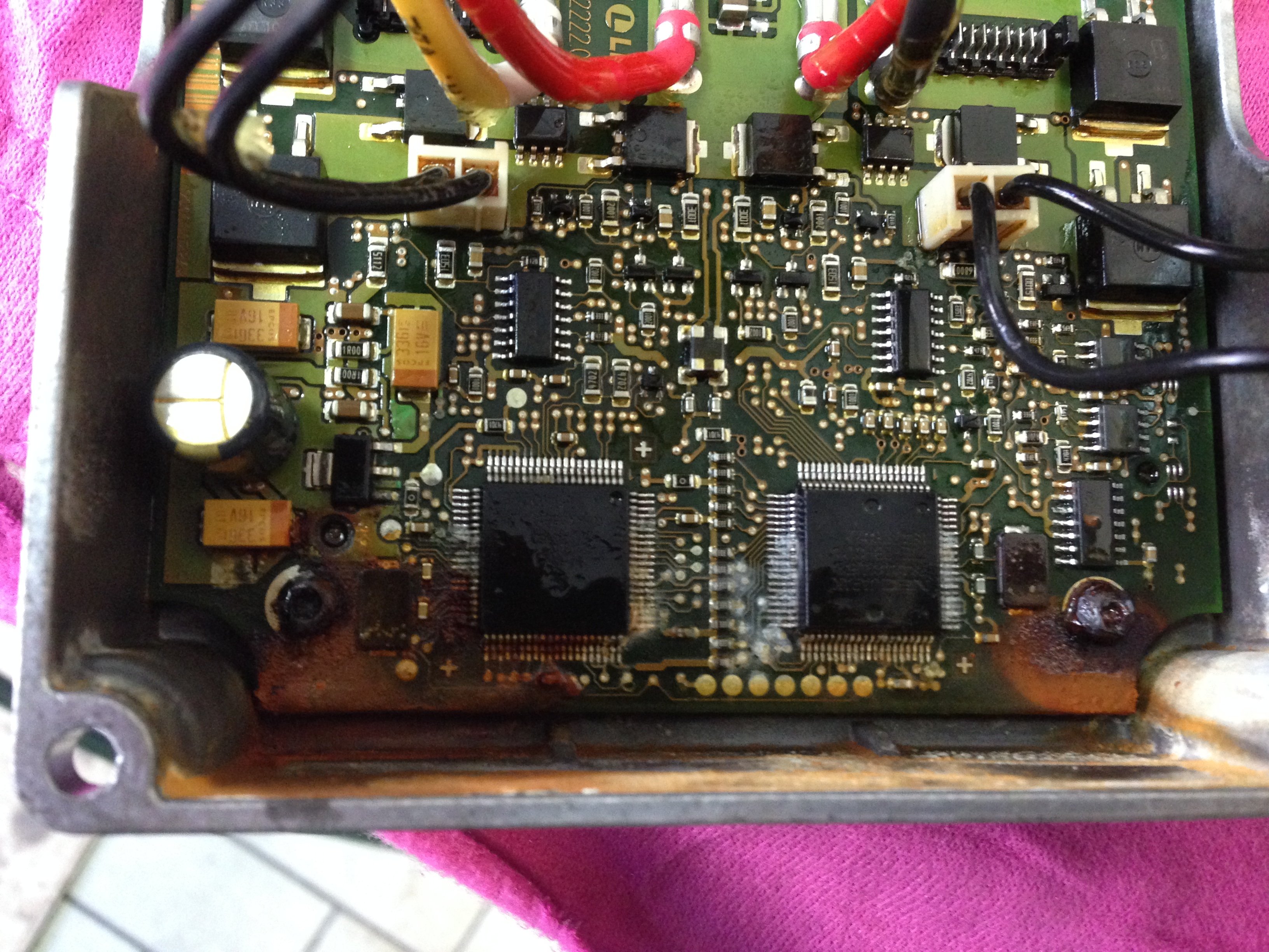

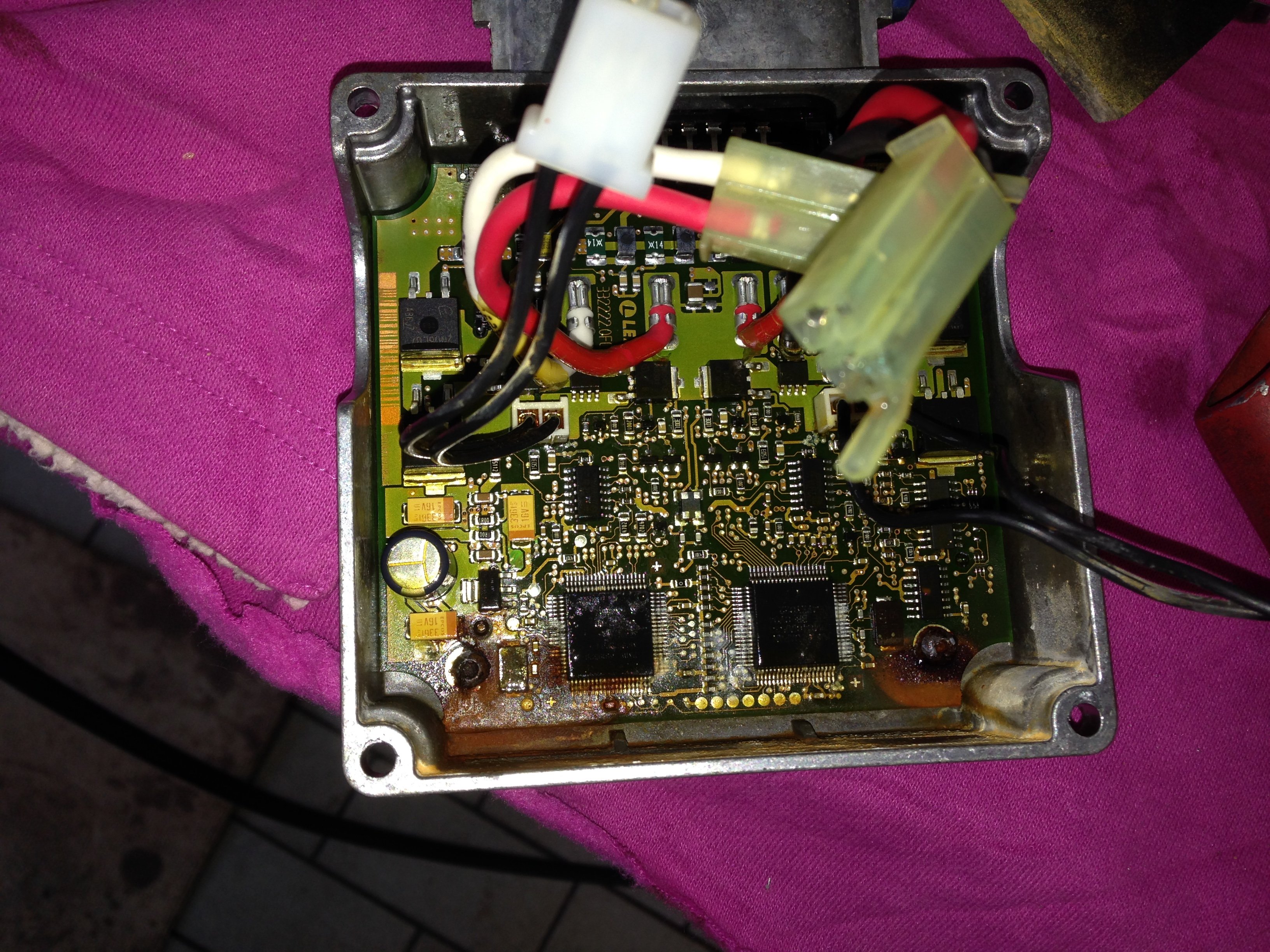

<blockquote data-quote="AlexGT" data-source="post: 408206" data-attributes="member: 6576"><p>ошибка по давлению в контуре это 99% вышедший из строя датчик (внутри блока), всего их 4, если объяснять примитивно "на пальцах", они смотрят за давлением подаваемым рычагами тормозов и за давлением которое блок создает на суппорте, если какой то из датчиков дает неправильные показания соответственно блок начинает "сходить с ума", к сожалению нашими силами не ремонтируемо и не слышал, чтобы кто то делал. можно из Германии заказать "восстановленный блок" с гарантией даже, где они берут запчасти для ремонта большая тайна))) видимо с завода выносят через заднюю дверь.</p></blockquote><p></p>
[QUOTE="AlexGT, post: 408206, member: 6576"] ошибка по давлению в контуре это 99% вышедший из строя датчик (внутри блока), всего их 4, если объяснять примитивно "на пальцах", они смотрят за давлением подаваемым рычагами тормозов и за давлением которое блок создает на суппорте, если какой то из датчиков дает неправильные показания соответственно блок начинает "сходить с ума", к сожалению нашими силами не ремонтируемо и не слышал, чтобы кто то делал. можно из Германии заказать "восстановленный блок" с гарантией даже, где они берут запчасти для ремонта большая тайна))) видимо с завода выносят через заднюю дверь. [/QUOTE]
